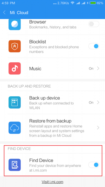

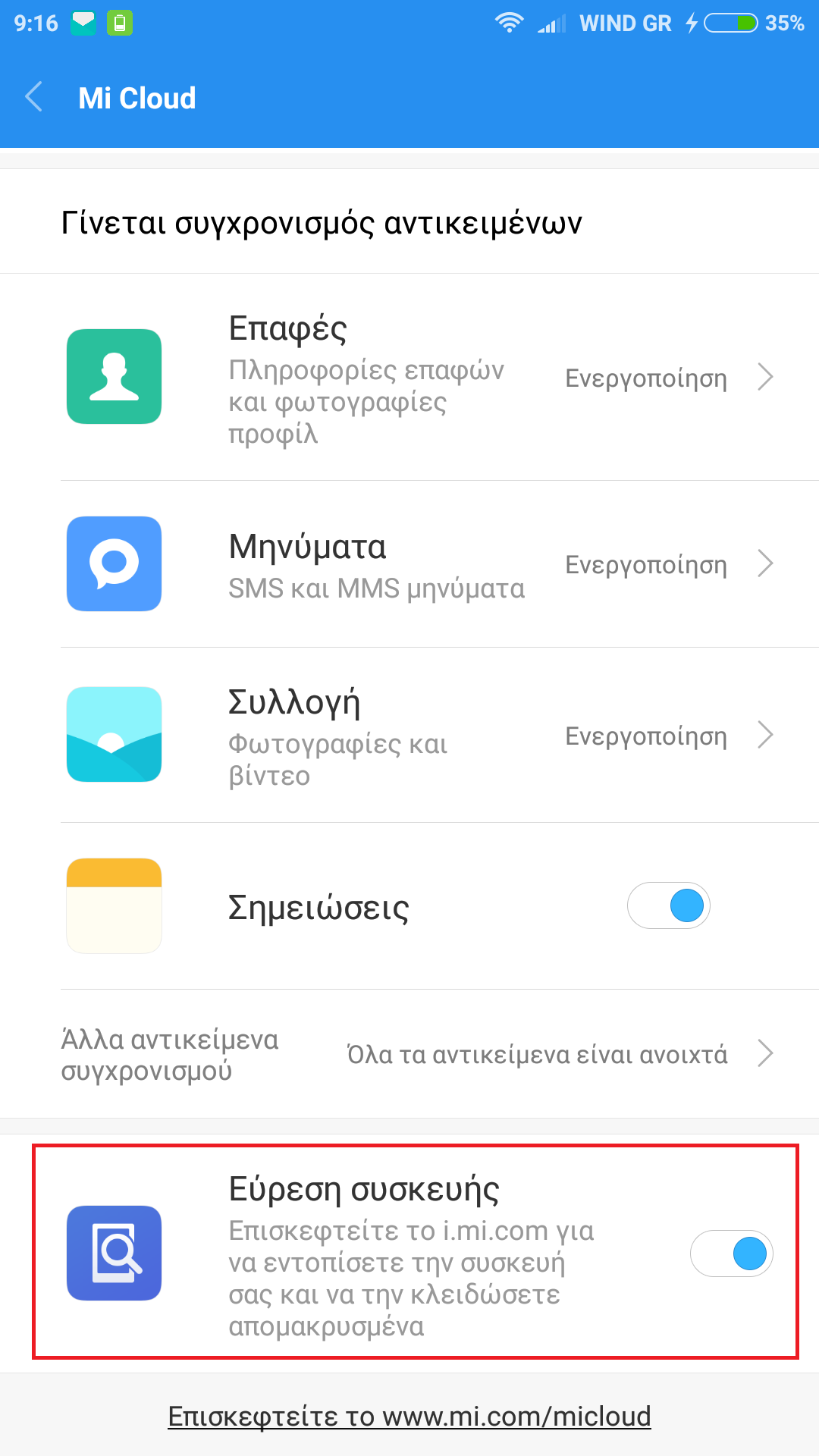

Τώρα πρέπει να πάμε μέσα στον Mi Account (Mi Λογαριασμός) στο τηλέφωνό σας και να ελέγξετε το Find Device (Εύρευση συσκευής) να είναι στο ON, τώρα προχωρήστε στο επόμενο βήμα.

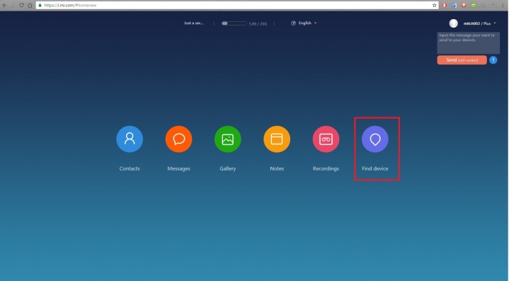

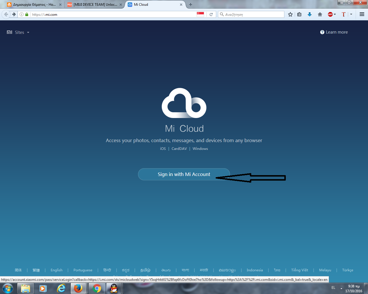

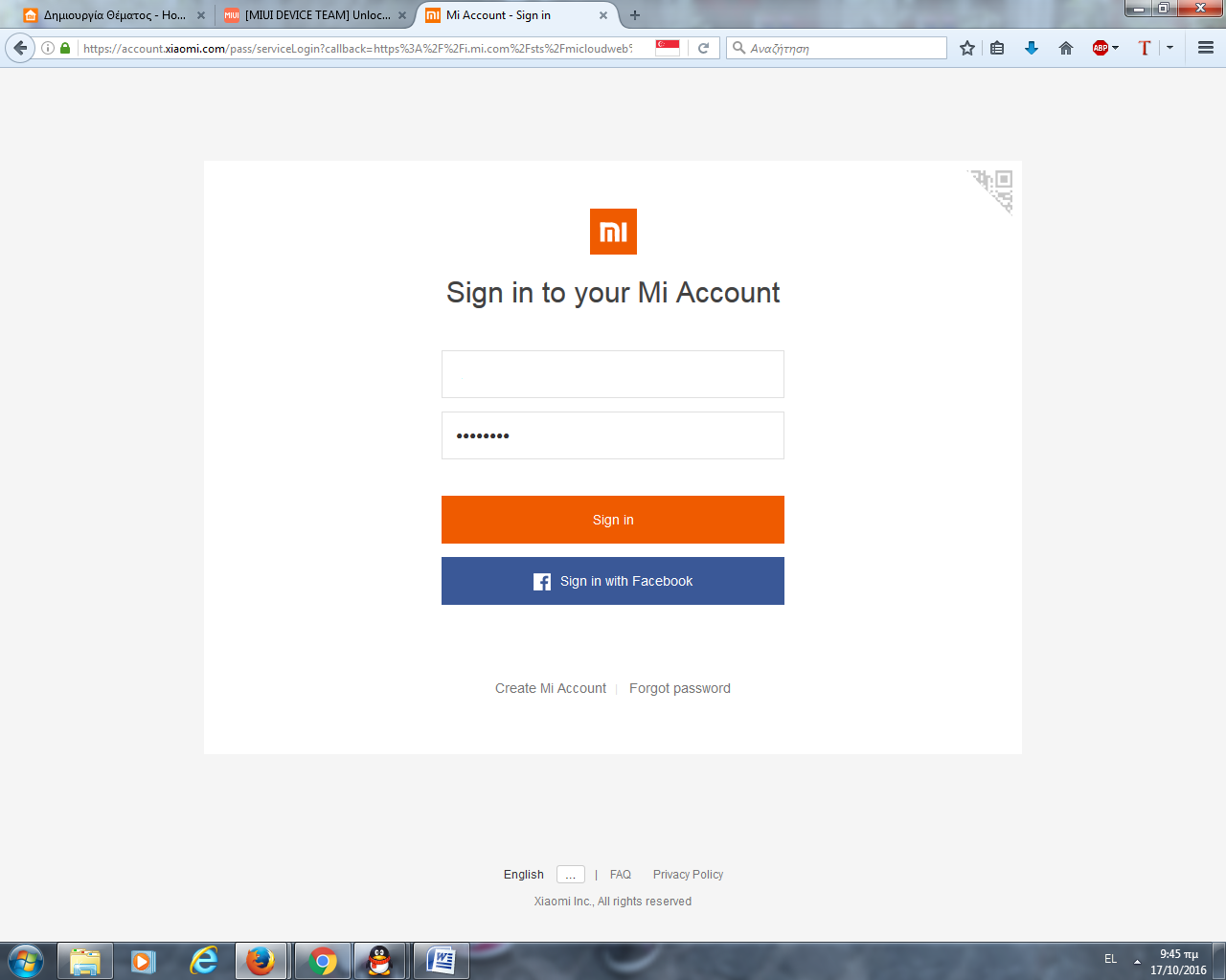

πηγαίνετε στο i.mi.com και συνδεθείτε στον Mi Account (Mi Λογαριασμός) πρέπει να είναι ίδιος με εκείνον στον τηλέφωνό σας δηλαδή χρησιμοποιούμε ίδιο ussername & password, επιλέγω FIND DEVICE.

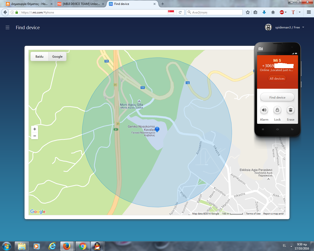

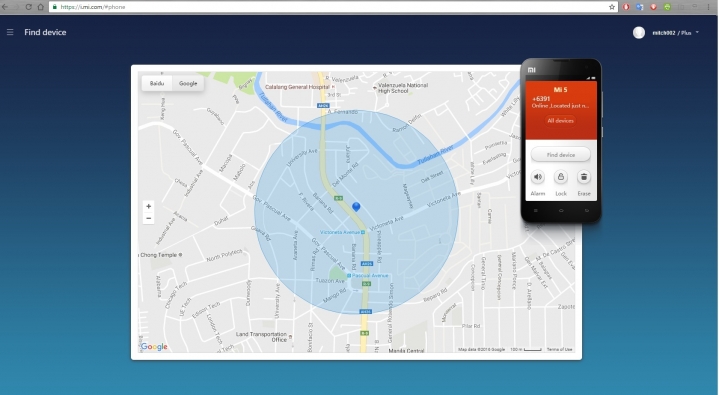

Αφήστε το να εντοπίσει το τηλέφωνό σας θα πρέπει να μοιάζει με αυτό, και ελέγξτε αν τα στοιχεία του τηλεφώνου και την τοποθεσία σας είναι σωστή. Now don't be an idiot and click Erase, Alarm or Lock (Τώρα μη κλίκ Erase, Alarm ή Lock). You will be messing around for sure.

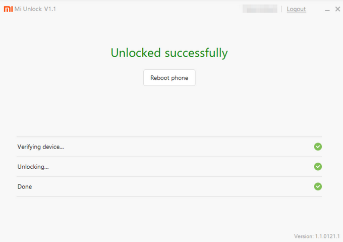

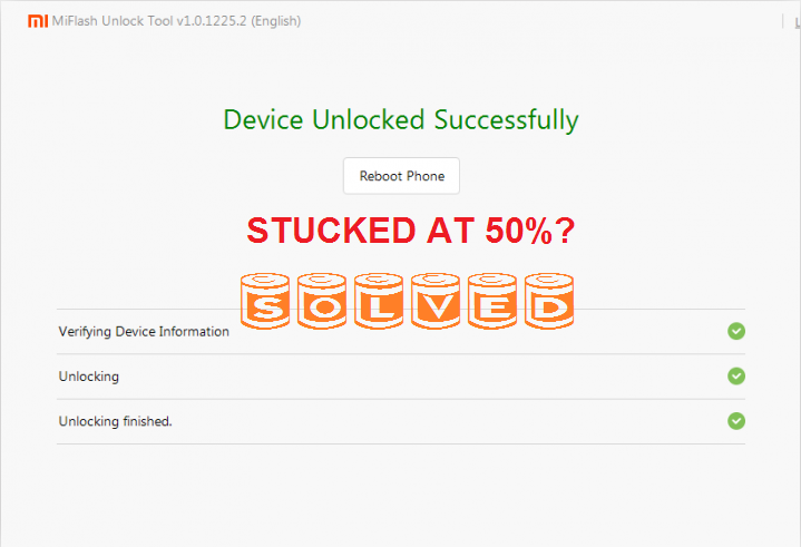

Τώρα αν είναι σωστό, στη συνέχεια να προχωρήσει σε ξεκλείδωμα χρησιμοποιώντας το Mi Unlock Kit στο en.miui.com
Επιτυχία!
Επιτυχία!
