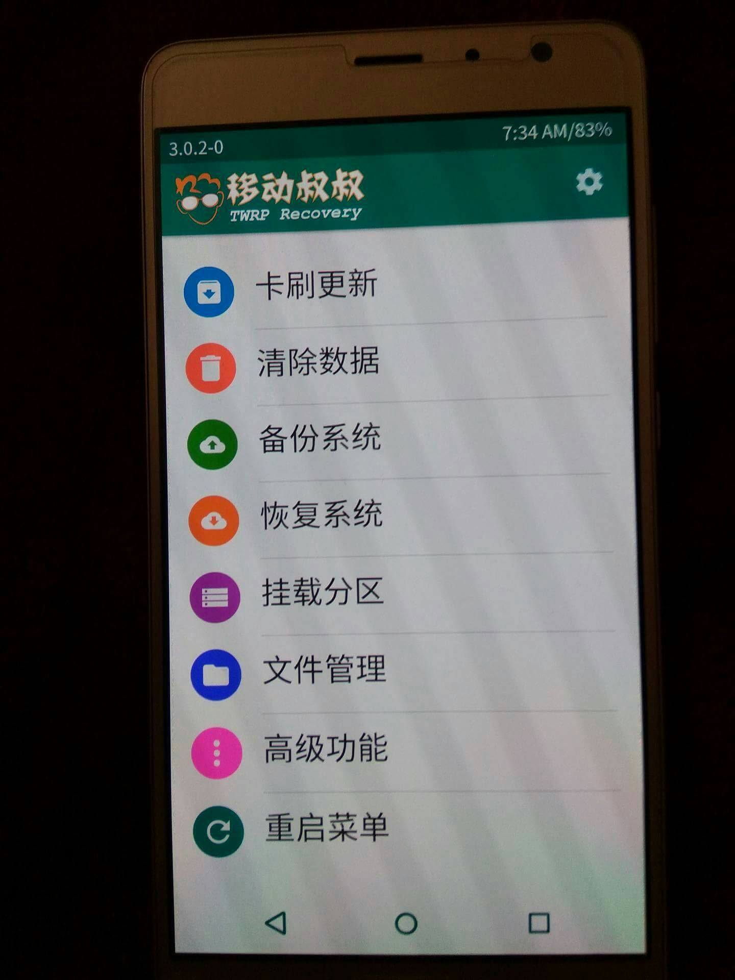

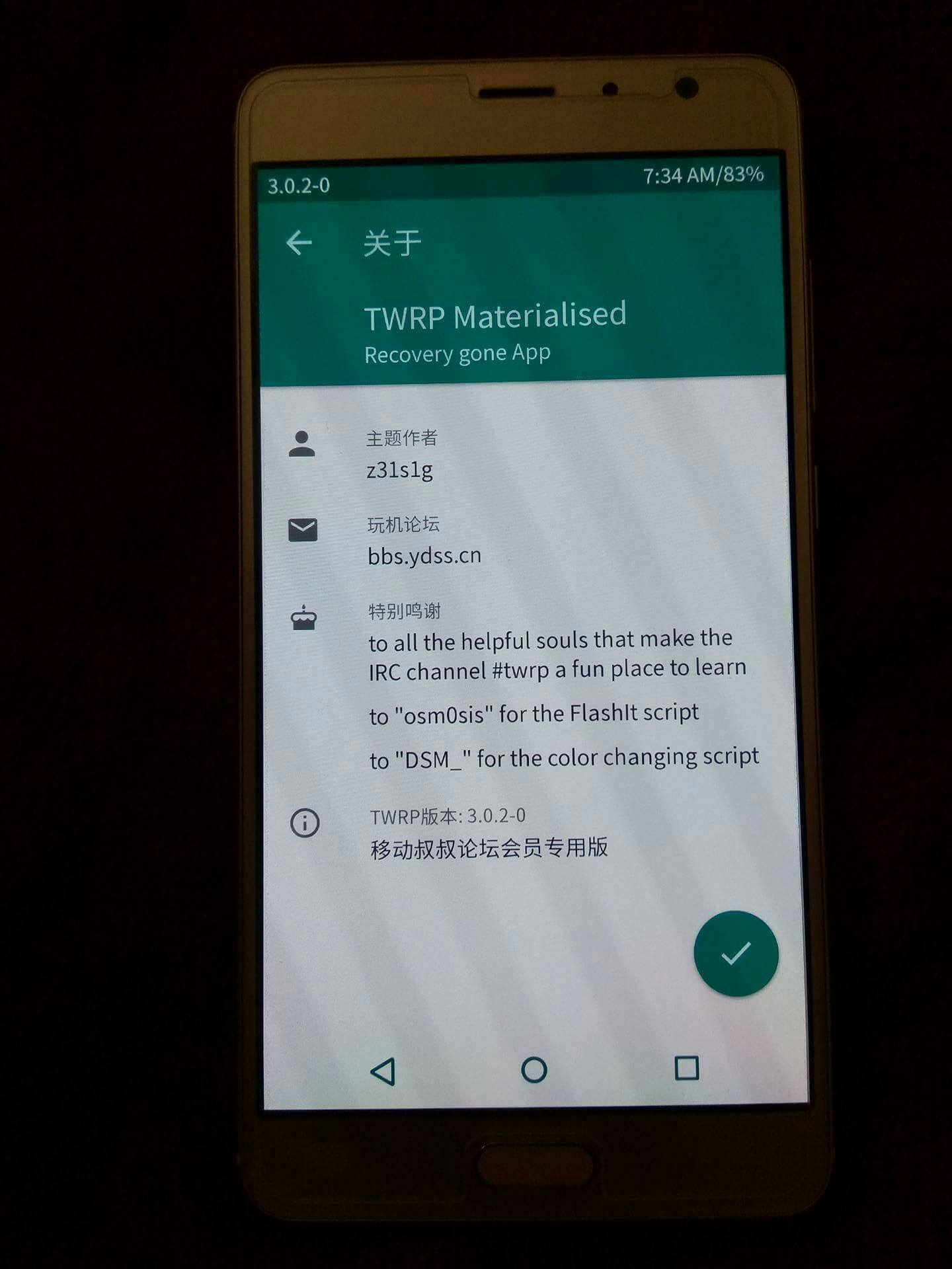

παιδια μπορω να κανω κανονικη εγκατασταση ρομ,backup rom με αυτη την recovery???to idio θεμα εχω και εγω!!Ο/H kostas00000 έγραψε:
Παιδιά καλησπέρα. Προσπάθησα να ενημέρωση μέσω recovery twrp αλλα μου εμφανιζει ενα εντελως διαφορετικο με την ονομασια ydss και ειναι ολο στα κινεζικα...Υπαρχει καποια λυση; Φοράω την dev 6.9.15
Δοκίμασες να το αλλάξεις με το ελληνικό? ΑΝ όχι γιατί? Τι σε σταματάει?Ο/H babbis87 έγραψε:
πως να το αλλαξω??

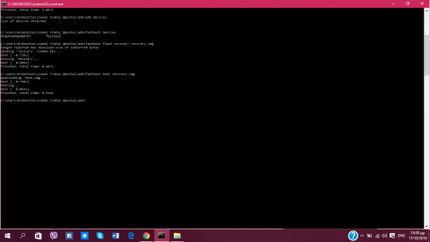

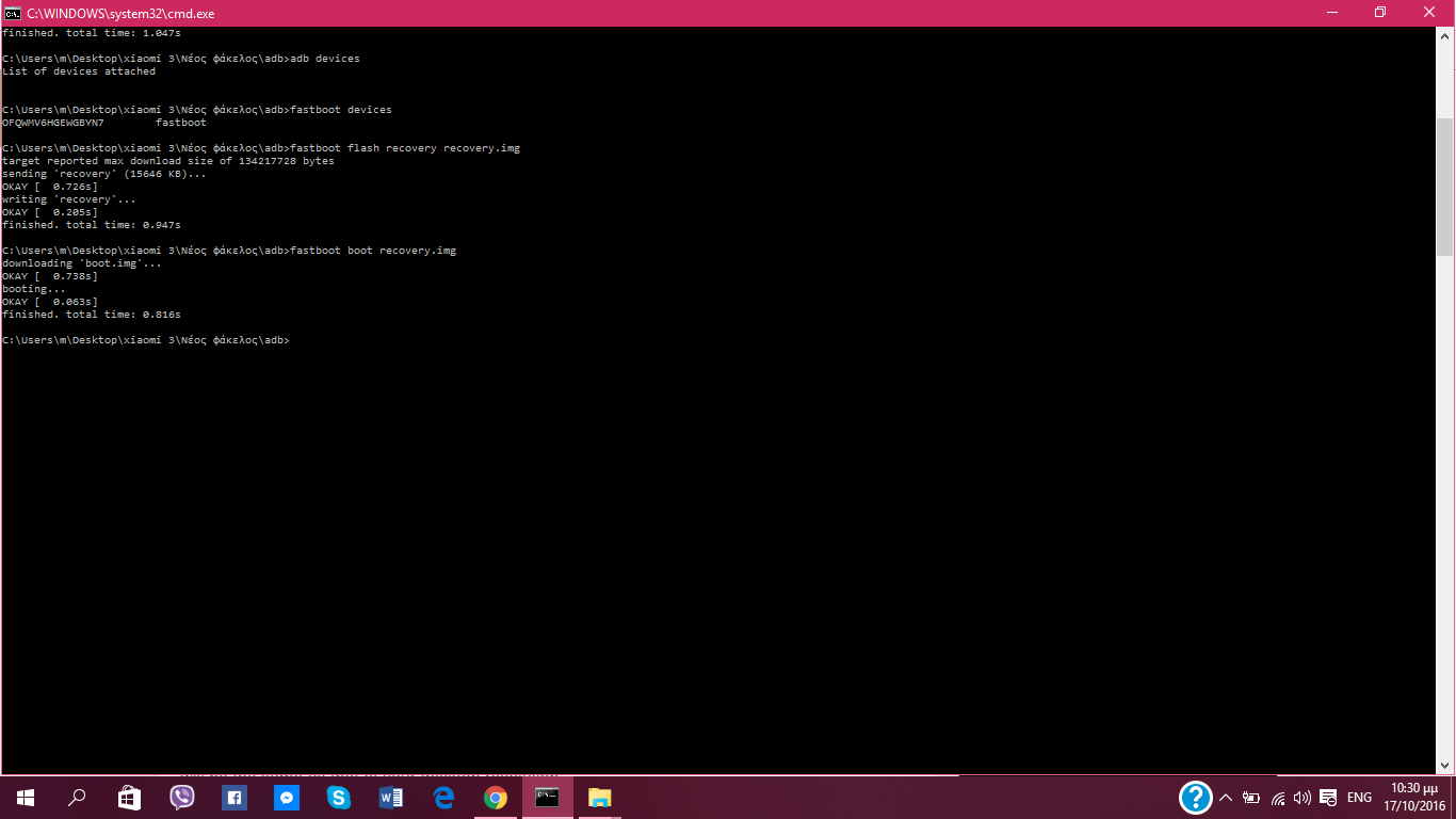

Καταρχήν θα πρέπει να είναι ξεκλείδωτος ο bootloader της συσκευής σου. Αν ναι ..
- Κατεβάζεις TWRP για την συσκευή σου
- Ανοιγεις cmd window σαν διαχειριστής
- Βαζεις την συσκευή σε fastboot mode
- Αν η εντολή fastboot devices σου δώσει σαν αποτέλεσμα τον σειριακό της συσκευής & την λέξη fastboot
- Γραφεις fastboot flash recovery recovery.img
- Αν τελειώσει με επιτυχία το προηγούμενο βήμα
- Κρατάς το Vol + και γράφεις fastboot reboot
- H συσκευή κάνει reboot. Δεν αφήνεις το Vol + μέχρι να δεις το TWRP

Καλησπέρα !
και εγώ το ίδιο πρόβλημα έχω αλλά το απέκτησα με τρελό τρόπο.
Ξεκινάω να βάλω την xtr stable και το twrp δεν έβλεπε κανένα αρχείο, εχώ ήδη κάνει wipe και αφού δεν βλέπω τίποτα αναγκάζομαι να κανω restart !
Στο restart βλέπω δια μαγείας ελληνική ρομ (
) και αφού τσαντίστηκα το παράτησα με το κινέζικο recovery μέχρι την επόμενη φορά! -
