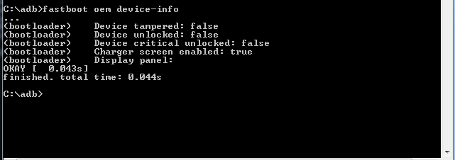

Επίσης, κάνε αυτόν τον έλεγχο Πως τσεκάρουμε αν ο bootloader είναι κλειδωμένος ή ξεκλείδωτος -

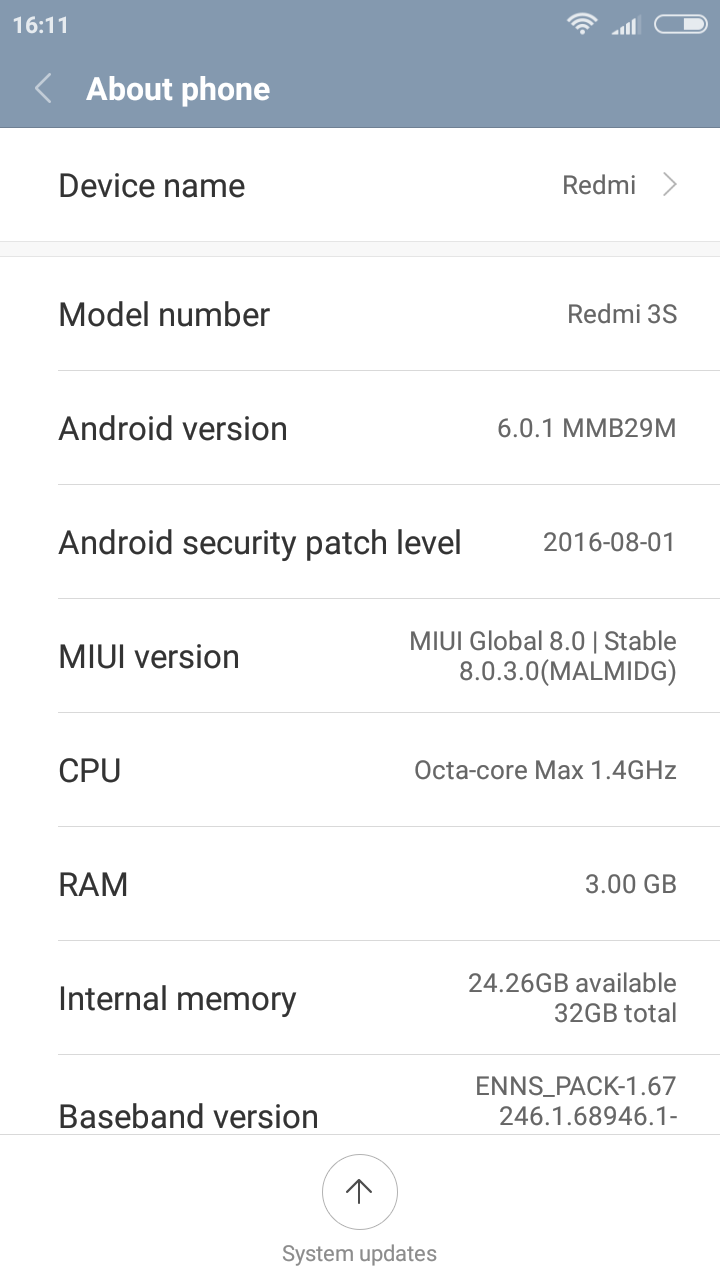

απο τι καταλαβαινω εμενα ειναι κλειδωμενο -
Όλα δείχνουν ότι έχεις official global stable, καλό θα είναι να κάνεις το unlock bootloader.
Ο ποιο εύκολος τρόπος αυτήν την στιγμή είναι να κατεβάσεις την αντίστοιχη global developer από το κινητό σου και να κάνεις αναβάθμιση από τον updater.
Την ρομ και οδηγίες θα τα βρεις εδώ Redmi 3S/Prime Global -
