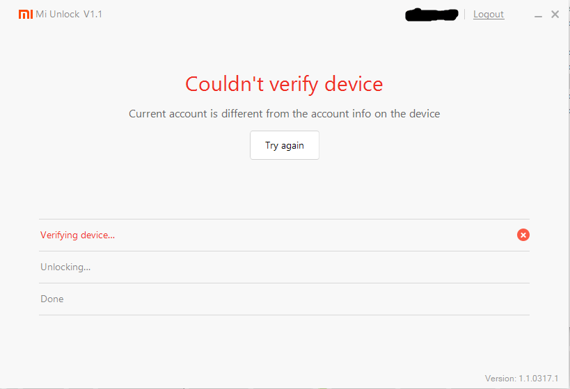

Ο κλασικός τρόπος για να ξεκλειδώσουμε με το unlock tool της XIAOMI τον bootloader, εδώ δεν δουλεύει, τουλάχιστον στο δικό μου, αλλά και πολλών άλλων ανά τον κόσμο. Αν το προσπαθήσετε θα παίρνετε τις παρακάτω απαντήσεις από το πρόγραμμα.

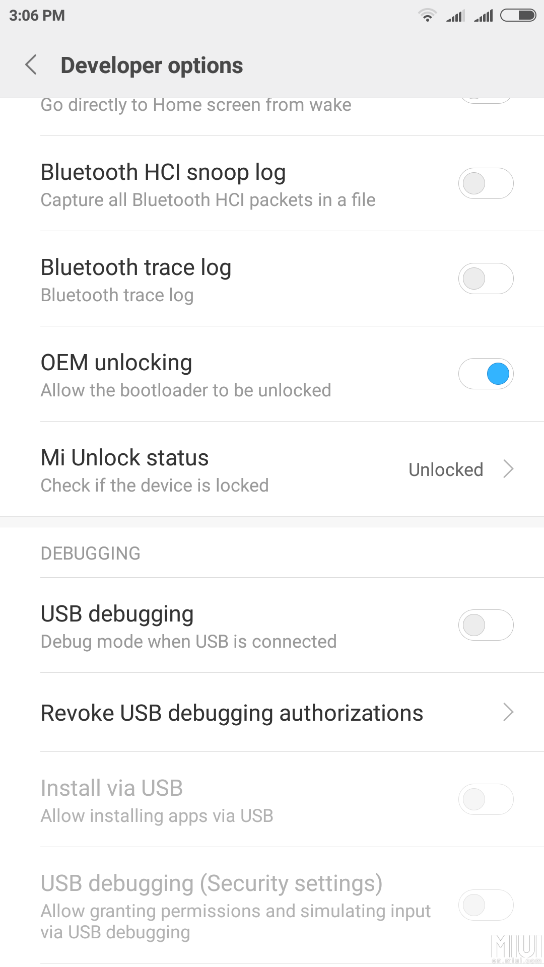

Επίσης όσοι έχετε την τελευταία 6.10.13 Global dev ROM στις επιλογές για προγραμματιστή (Developer Option) θα βρείτε εκτός από την επιλογή OEM Unlocking, που πρέπει να είναι επιλεγμένη και την επιλογή Mi unlock status, που δείχνει αν ο bootloader της συσκευής είναι κλειδωμένος ή ξεκλείδωτος. Αν είναι κλειδωμένος επιλέγετε την νέα επιλογή και πατώντας σύνδεση στον λογαριασμό mi, η συσκευή είναι έτοιμη για να τη συνδέσετε στο PC και να ξεκλειδώσετε τον Bootloader.

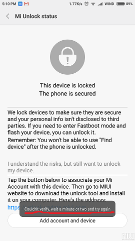

Ούτε όμως αυτό δούλεψε στο δικό μου Kate και μου έβγαζε το παρακάτω:

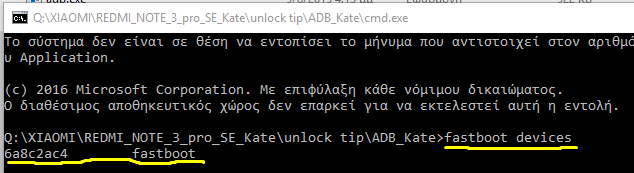

6. Πληκτρολογούμε fastboot devices για να ελέγξουμε αν το pc βλέπει το κινητό. Αν ναι τότε θα πρέπει να δούμε το παρακάτω (έναν αριθμό)

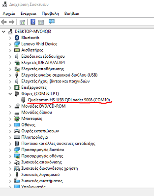

7. Μέσα από τον φάκελλο unlock_tip/fastboot_edl τρέχουμε με διπλό κλικ το αρχείο edl.cmd. Η οθόνη του τηλεφώνου κανονικά πρέπει να σβήσει και το led να αναβοσβήνει. Στη Διαχείριση συσκευών των Windows στις COM θα πρέπει να εμφανιστεί μια com με όνομα qshusb qloader 9008.

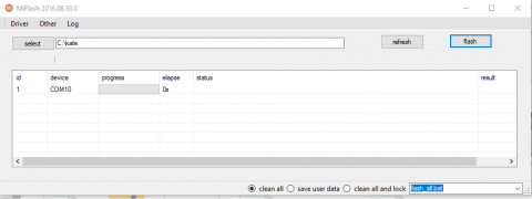

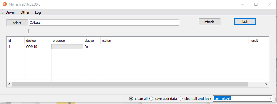

9. Επιλέγουμε στο κάτω μέρος το clean all και Flash_all.bat, πατάμε το refresh. Θα πρέπει μετά από τα παραπάνω να βλέπουμε την παρακάτω εικόνα:
