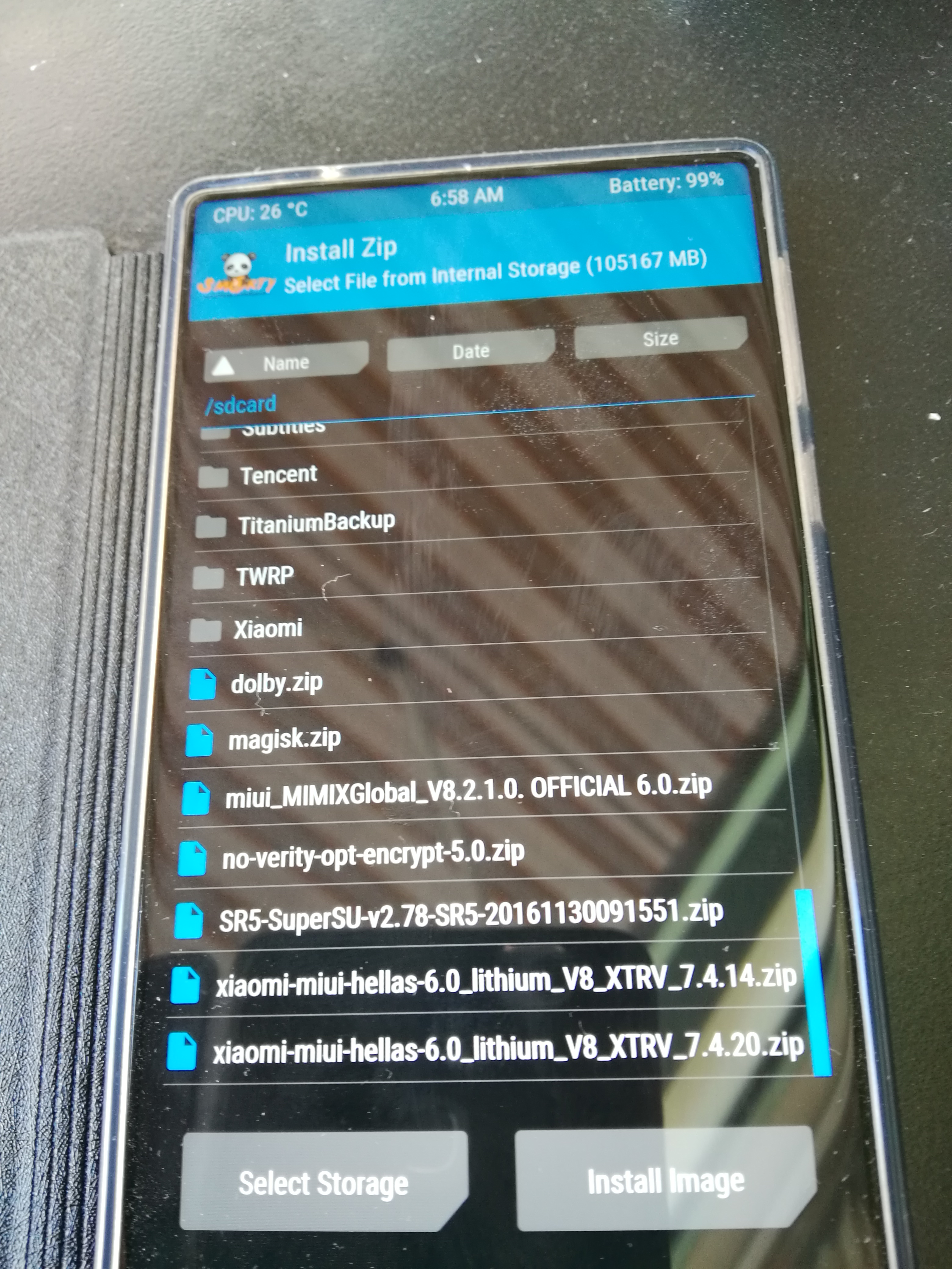

Έτσι πάλι με τον οδηγό του @Kostas_F μπήκα με fastboot αντέγραψα ξανά το recovery που έχει μέσα η τελέυταία developer, πέρασα τη rom και όλα κομπλέ!
Ωστόσο το πρόβλημα παραμένει, στο γεγονός ότι όταν επιλέξω να μπω σε recovery ξανά, η συσκευή φορτώνει την πορτοκαλί twrp (3.1.0-0), και όχι τη μπλε (3.0.2-0) -
και σε μενα, περασα την τελευταια ROM developer, απο εδω το σαιτ, και δεν δουλευε το touch, και με εντολες cmd, ξαναπερασα το recovery IMG, που εχω πιο πανω, και μετα install το SuperSU. Δηλ, οταν αλλαζει η ρομ, δεν δουλευει το touch, και πρεπει να το ξαναπερασω. αυτα.
=============== Απρ 23rd 2017, 3:02pm ===============
φωτο, απο το mi mix. -
Αυτό θα εξηγούνταν αν η ρομ περιείχε και recovery, αλλά συνήθως, πέρα από τις official ρομ, δεν περιέχουν recovery (και δεν έχουν λόγω να έχουν γιατί αφού φλασάρονται μέσα από recovery νοείται ότι ο χρήστης έχει ήδη ένα λειτουργικό recovery) ...
λοιπον, επειδή εγω δεν τα ξερω αυτά (!!!), η ρομ περιεχει recovery.. ένα χρωματος κιτρινου, που δεν δουλευει το touch. se mi max δουλευει κανονικα.
Ναι, δεν έχει το σωστό ramdisk το TWPR καθώς άλλαξε το boot.img της συσκευής, και θα είναι οκ στην επόμενη έκδοση
Ακόμη και χωρίς touch screen, μπορεί να γίνει εύκολα και άφοβα το Flash της ROM από τον updater (αναβάθμιση) της MIUI.
