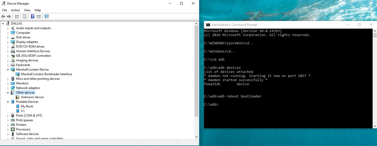

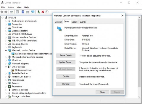

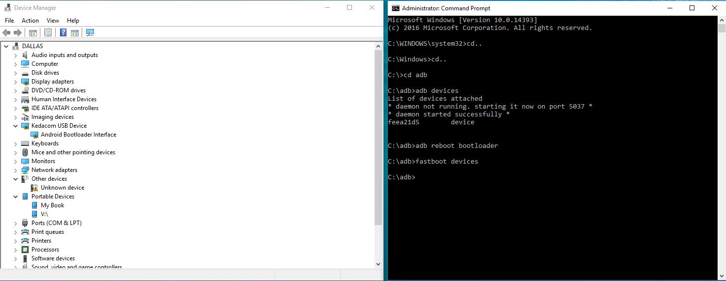

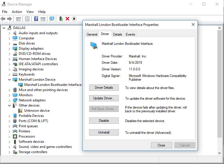

      Τα κινητά όπως βλέπετε και στην παρακάτω εικόνα όταν τα γυρνάμε σε fastboot mode κανονικά πρέπει να αναγνωρίζονται ως "Marshall London Bootloader Interface" ή ως "Android Bootloader Interface"
      Με το που γύρισα λοιπόν το κινητό μου σε fastboot η πρώτη αναγνώριση από τα Windows 10 γίνεται σωστά όπως βλέπετε.

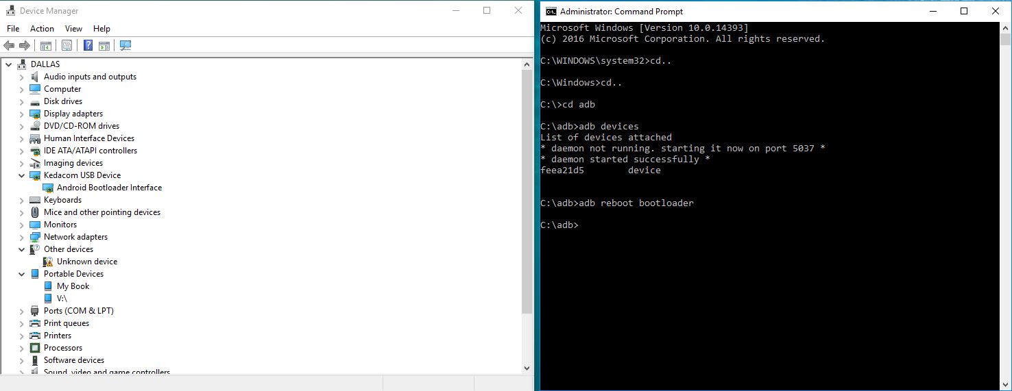

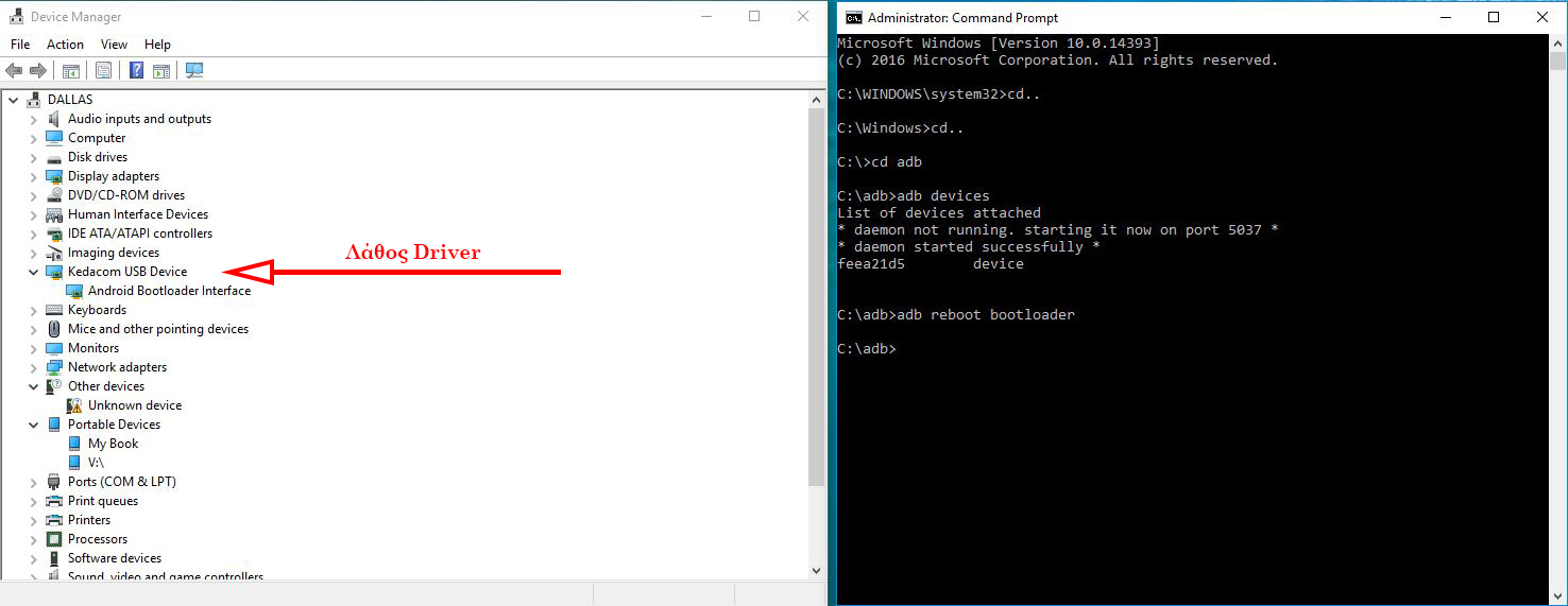

      Μετά όμως από λίγη ώρα από μόνοι τους οι Drivers γίνονται Update και μας εμφανίζει το κινητό όπως φαίνεται στην παρακάτω φωτογραφία:

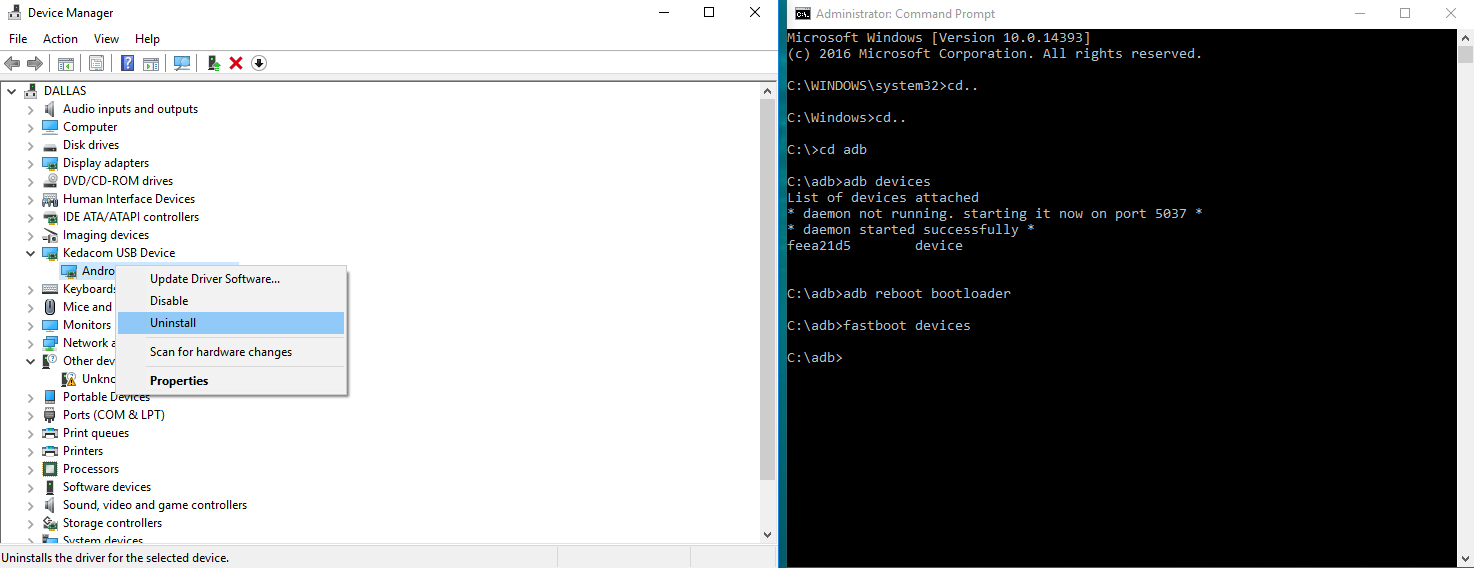

      Δηλαδή ως "Kedacom USB Device". Με το που γίνεται αυτό χάνεται και η επικοινωνία του κινητού με τις εντολές fastboot και γενικότερα για να μπορέσει κάποιος να φλασάρει όπως μπορείτε να δείτε στην δεύτερη φωτογραφία. Έδινα την εντολή fastboot devices και δεν έστελνε τίποτα πίσω.

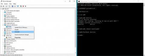

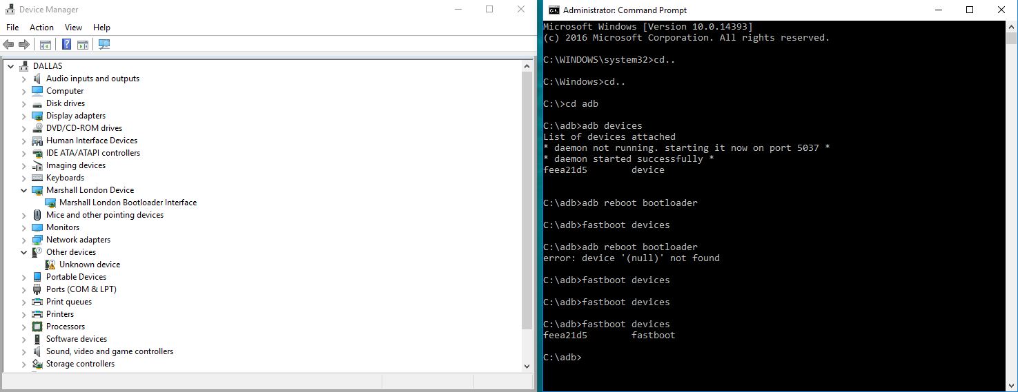

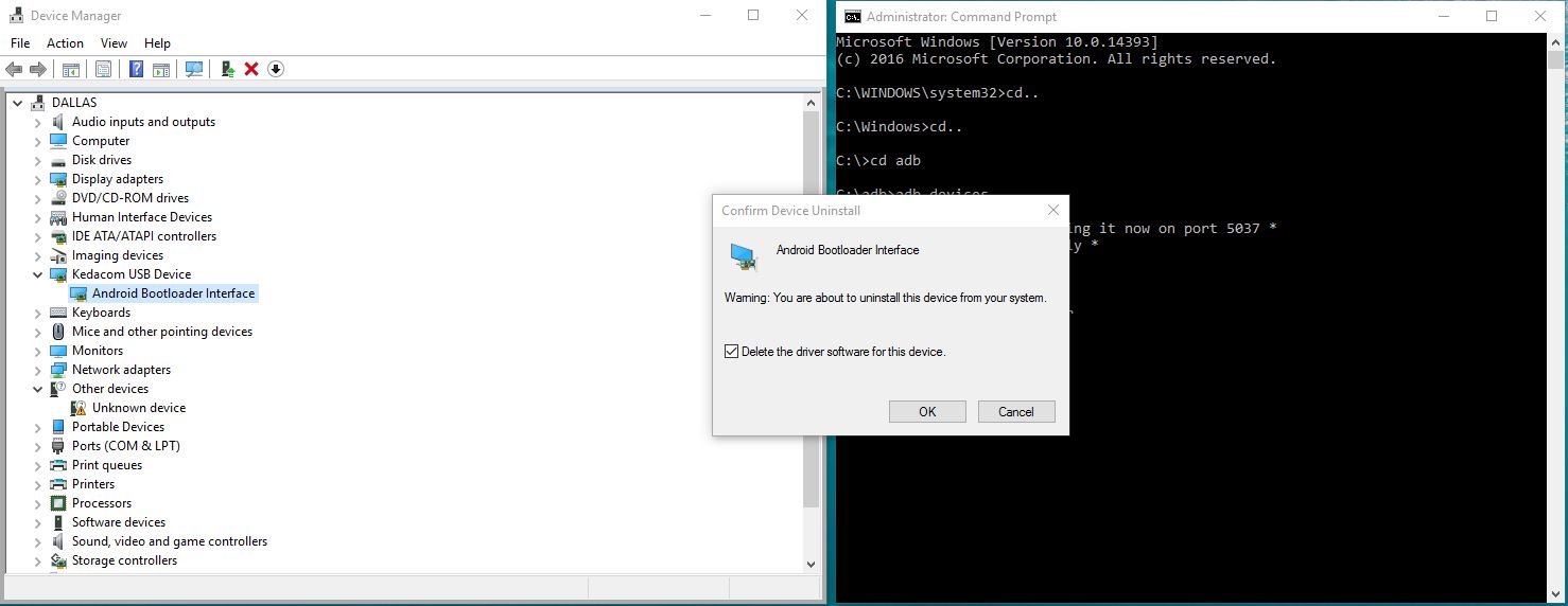

      Με δοκιμές που έκανα είδα ότι με το που έκανα Unistall και κατάργηση του Driver επανερχόταν ο κανονικός και στο CMD την έβλεπα σωστά την συσκευή όπως μπορείτε να δείτε στην παρακάτω εικόνα:
      Μετά από λίγη ώρα όμως (10-15 δευτερόλεπτα) επανερχόταν ο driver και φαινόταν η συσκευή σαν Kedacom USB Device οπότε και χανόταν πάλι η επικοινωνία.

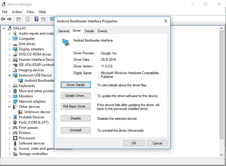

      3) Περιμένουμε μέχρι να φορτώσει πλήρως τον Driver και να δούμε στο Device Manager ότι μας εμφανίζεται το κινητό ως "Kedacom USB Device" όπως φαίνεται στην παρακάτω φωτογραφία:

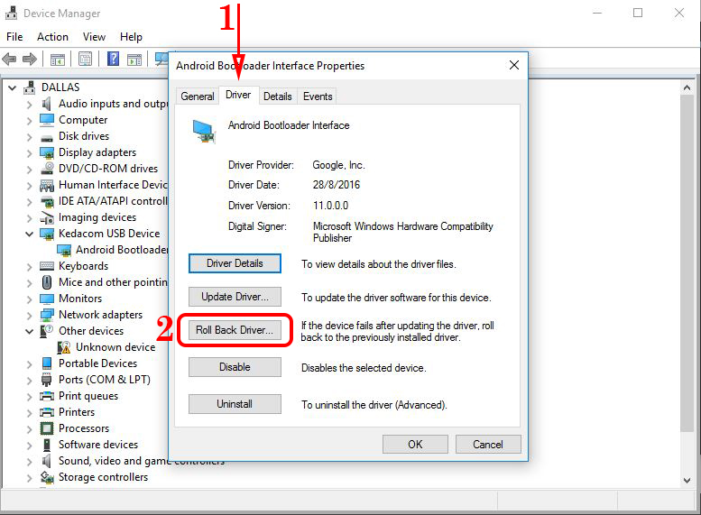

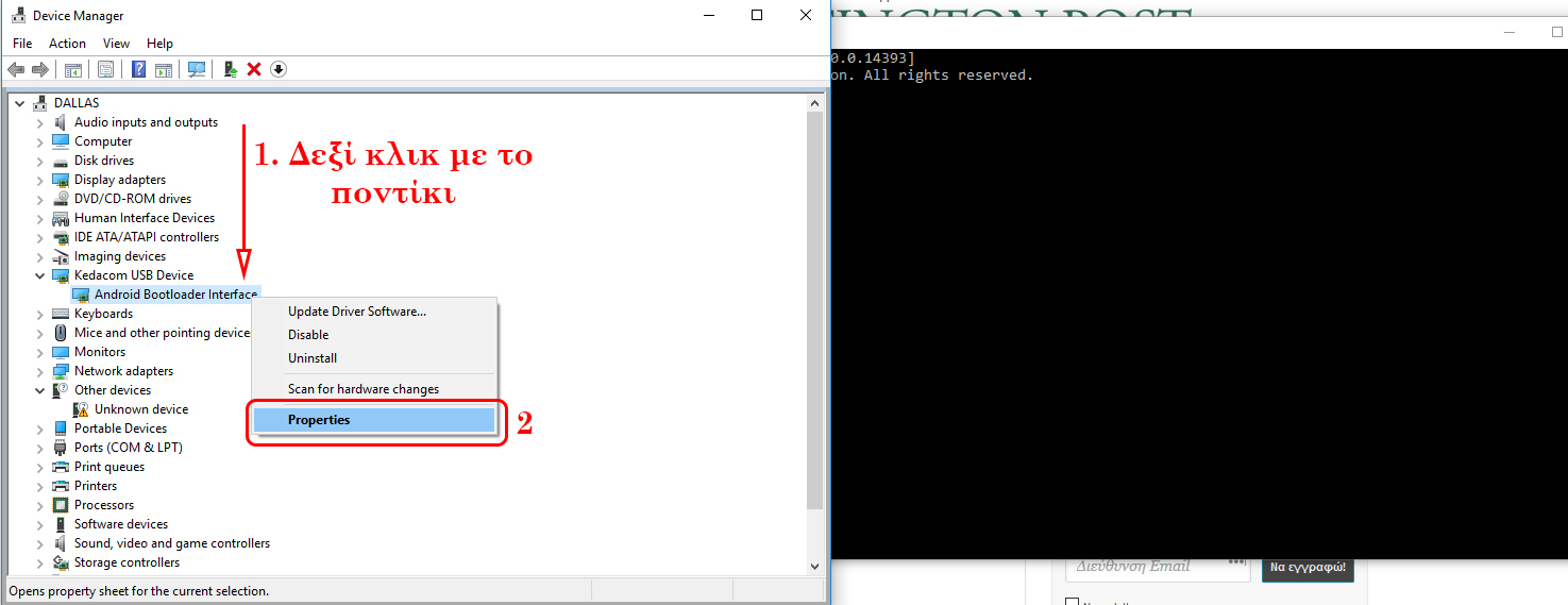

      4) Κάνουμε τώρα δεξί κλικ με το ποντίκι επάνω στο Android Bootloader Interface και επιλέγουμε Properties όπως φαίνεται στην παρακάτω φωτογραφία:
      5) Στο επόμενο βήμα πηγαίνουμε στην καρτέλα "Driver" και πατάμε επάνω στο "Roll Back Driver" όπως βλέπουμε και στην φωτογραφία:

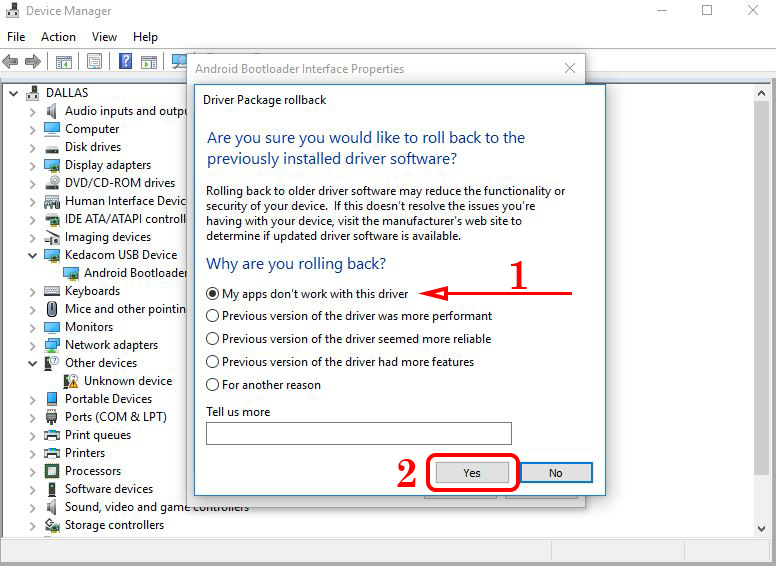

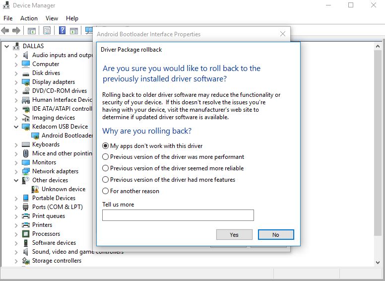

      6) Μας ανοίγει τώρα την καρτέλα που φαίνεται στην παρακάτω φωτογραφία και επιλέγουμε την πρώτη επιλογή και πατάμε YES (ΝΑΙ):

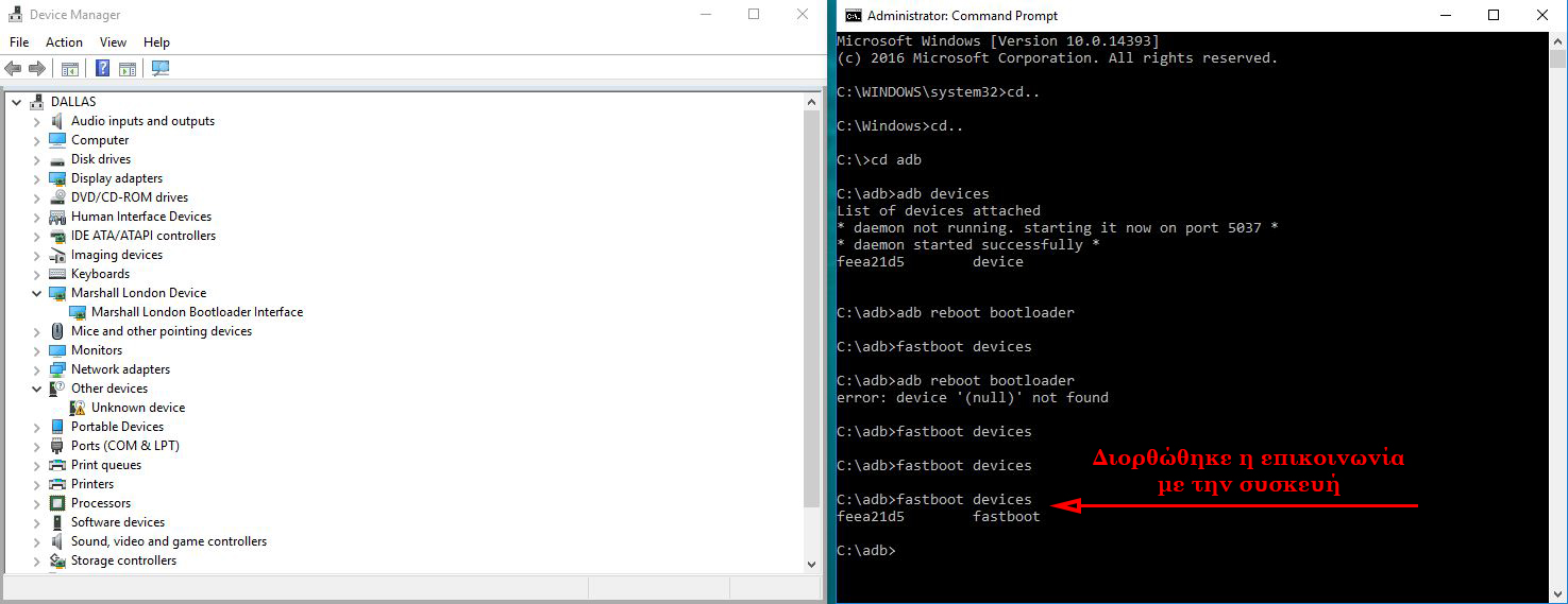

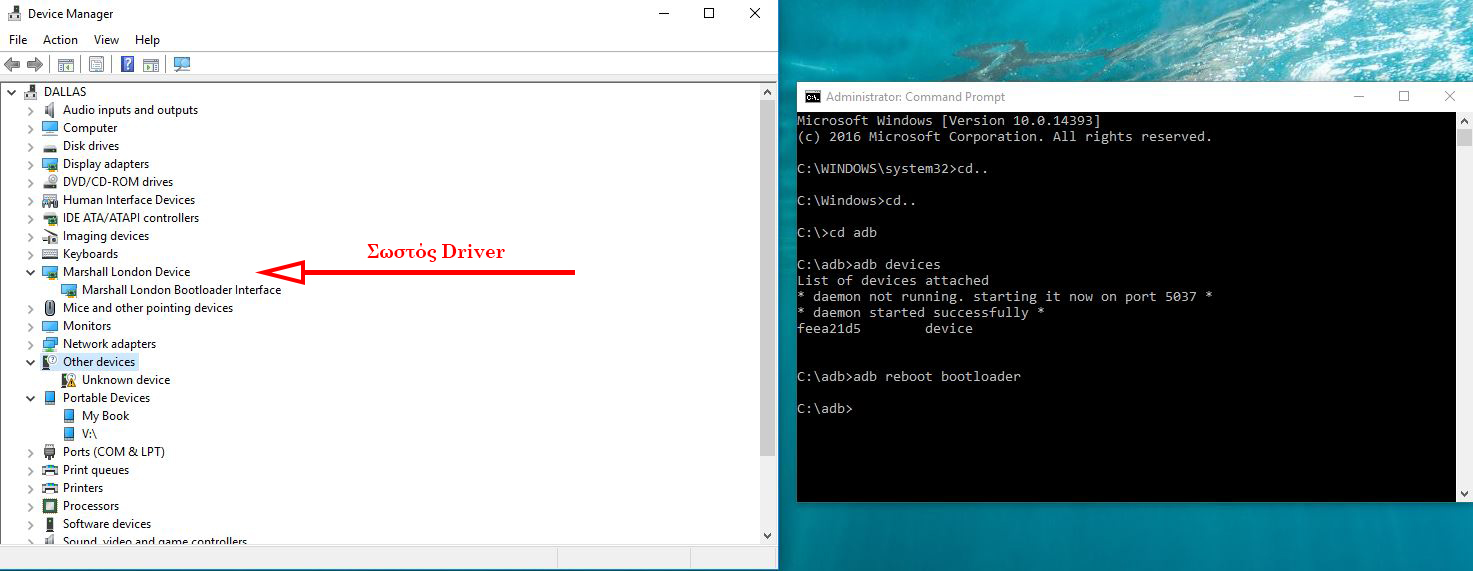

      7) Με το που ολοκληρώσουμε το βήμα 6 μας εμφανίζεται η παρακάτω εικόνα και βλέπουμε αμέσως ότι στο Device Manager επανήλθε η σωστή ονομασία του κινητού:

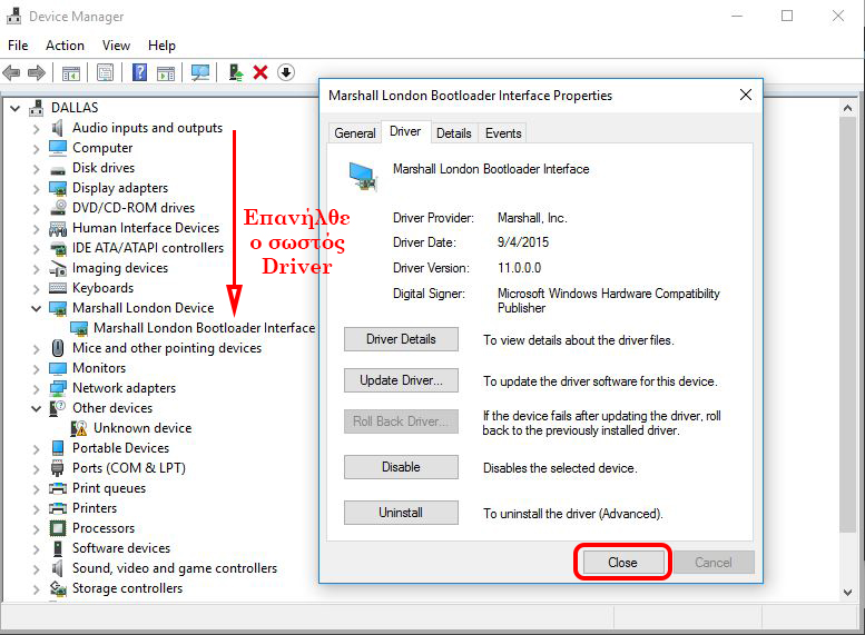

      8 ) Πατάμε τώρα Close για να κλείσει αυτό το παράθυρο και μπορούμε να συνεχίσουμε κανονικά τις εργασίες μας στο CMD και να κάνουμε και flash και να περάσουμε TWRP χωρίς άγχος ότι θα γυρίσει στον λάθος Driver και θα χάσει την επικοινωνία. Στη παρακάτω εικόνα βλέπετε ότι επικοινωνεί μια χαρά το κινητό με τον υπολογιστή μετά την εφαρμογή του Roll Back Driver:
      Να θυμάστε πάντα ότι αν γίνει αποσύνδεση του κινητού και ξανασύνδεση στο USB καλώδιο τότε θα πρέπει να πάμε και να ξανακάνουμε την διαδικασία του Roll Back Driver μιας και θα φορτώσει αυτόματα πάλι τον λάθος.

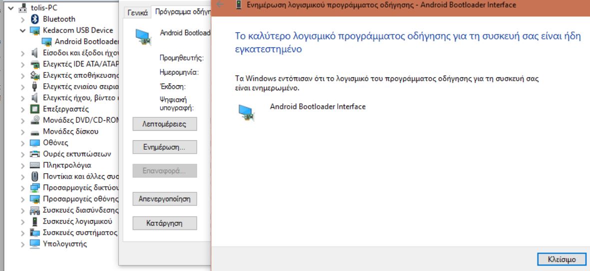

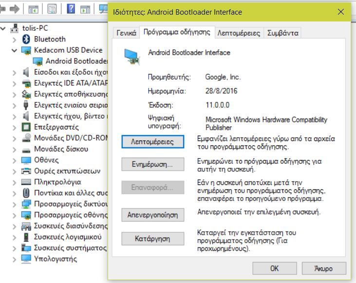

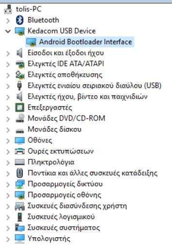

    • καλησπέρα. Δεν μου έχει ενεργοποιημένη την εντολή επαναφορά, όπως σ'εσένα!
      Images
    • Κάνε Ενημέρωση και δες τι επιλογές σου βγάζει. Αν σου βγάζει να διαλέξεις δύο διάλεξε τον παλιότερο. Αν δεν βγάζει δύο επιλογές κάνε εγκατάσταση τους adb universal drivers.

      έκανα ενημέρωση αλλά έχω την πιο ενημερωμένη
