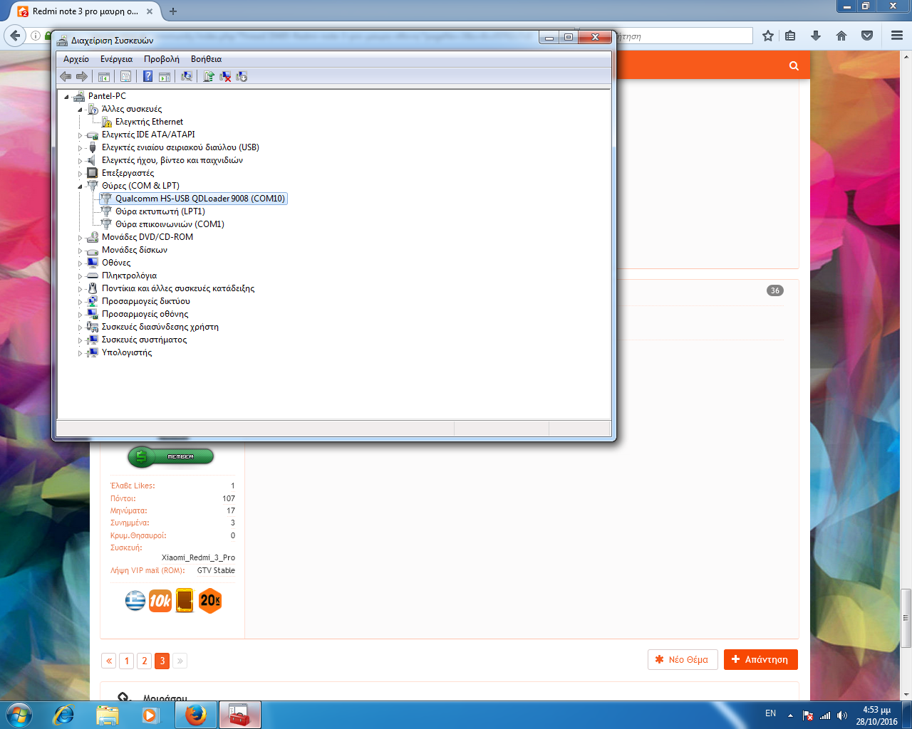

16 Οκτ 27th 2016, 8:46pm σύνδεσε το με το pc και δες πως το βλέπει στις θύρες com στην διαχείριση συσκευών των windows, 900Ε ή 9008;

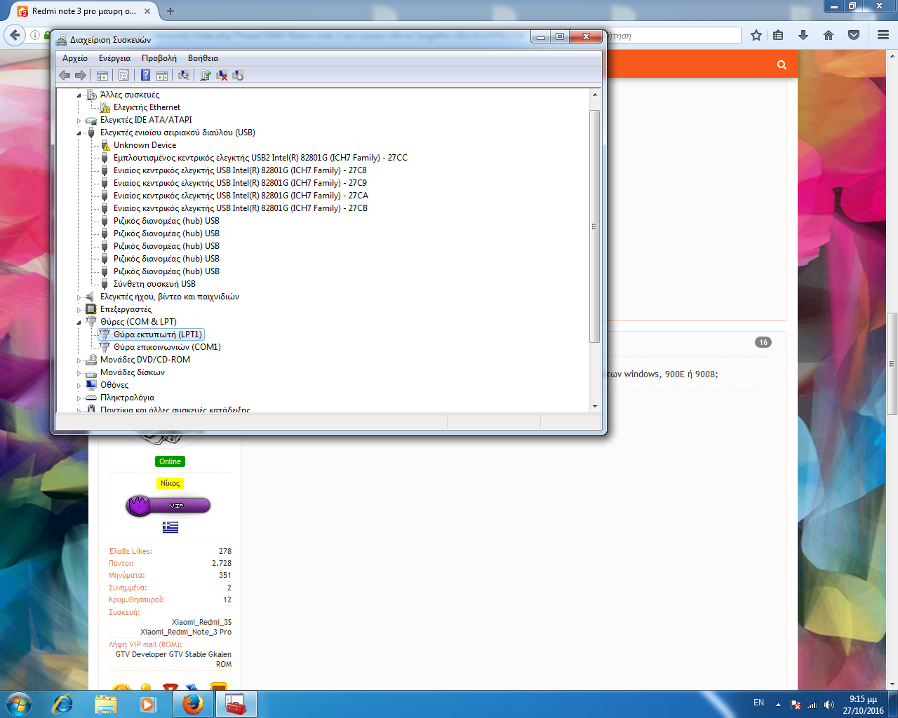

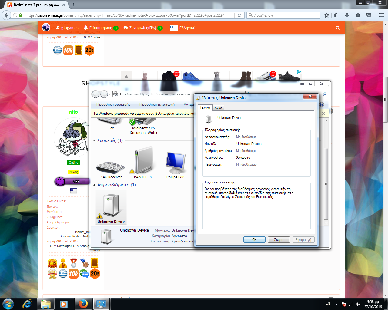

18 Οκτ 27th 2016, 9:09pm Φιλε τους εκανα αλλα μου γραφει παλι unknown device επισης οταν τους εκανα ειχα εκτος συνδεσης το κινητο!!τι αλλο να κανω θα σκασω

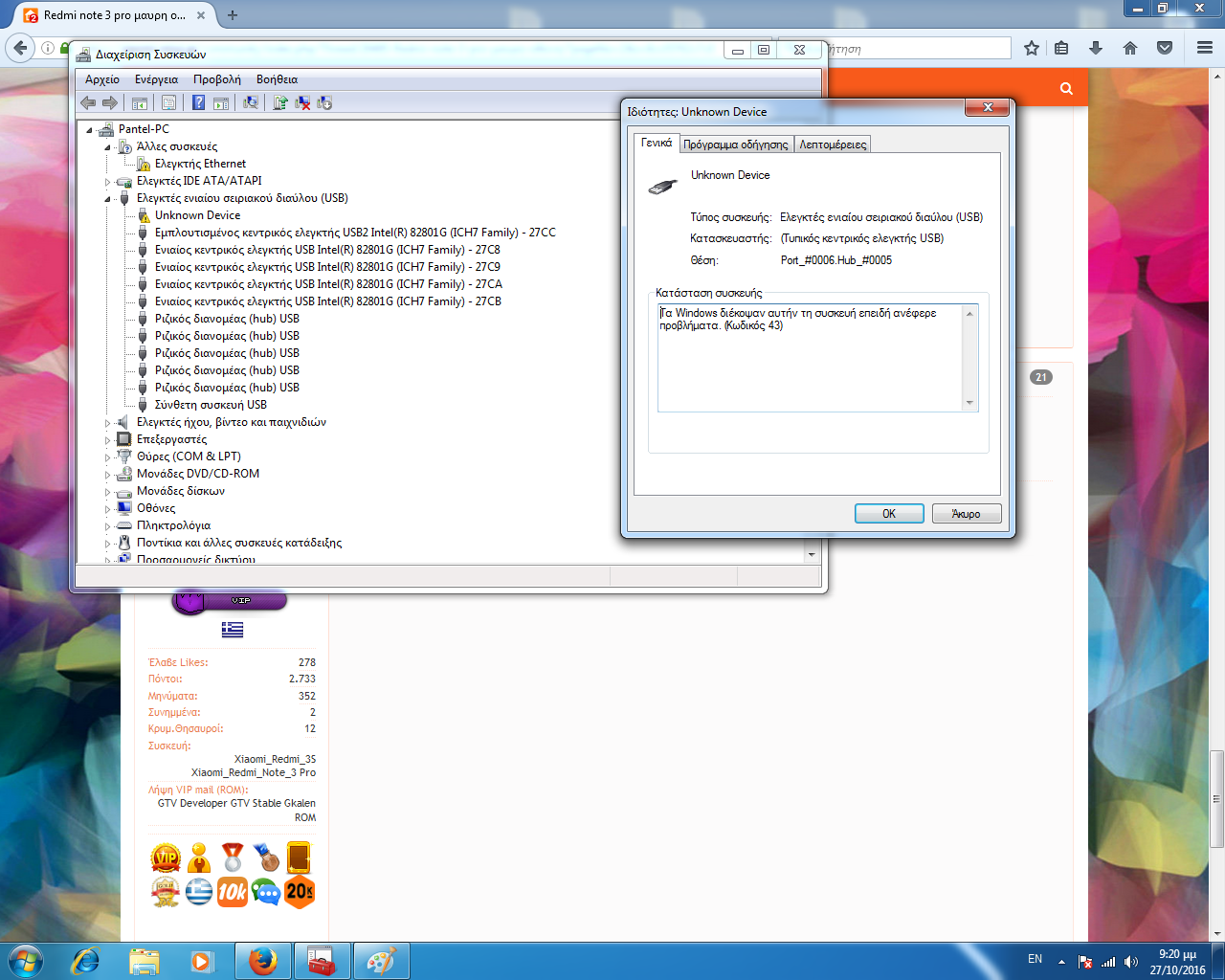

19 Οκτ 27th 2016, 9:16pm Και στο COM εχει το 1 να δειτε!!! Images Χωρίς τίτλο.png 700,03 kB, 1.280×1.024, viewed 92 times
20 Οκτ 27th 2016, 9:18pm Πάτα πάνω στο Uknown Device να σου βάλει drivers.. Γίνε VIP!! Μπορείς!! Γενικό ευρετήριο οδηγών για κάθε συσκευή Ελληνικές Miui Roms - arΩma/XTRV
21 Οκτ 27th 2016, 9:19pm όταν έκανες την εγκατάσταση των drivers είχες απενεργοποιήσει τις ψηφιακές υπογραφές των windows; μπορείς να ανεβάσεις ενα screenshoot από την διαχείριση συσκευών των windows που το δείχνει unknown device edit με πρόλαβες για το screenshoot
23 Οκτ 27th 2016, 9:26pm άνοιξε ενα command prompt ως διαχειριστής στα windows και δώσε: bcdedit.exe -set loadoptions DDISABLE_INTEGRITY_CHECKS και μετά: bcdedit.exe -set TESTSIGNING ON μετά κάνε reboot το pc και ξανακάνε εγκατάσταση το miflash & το mipcsuite
