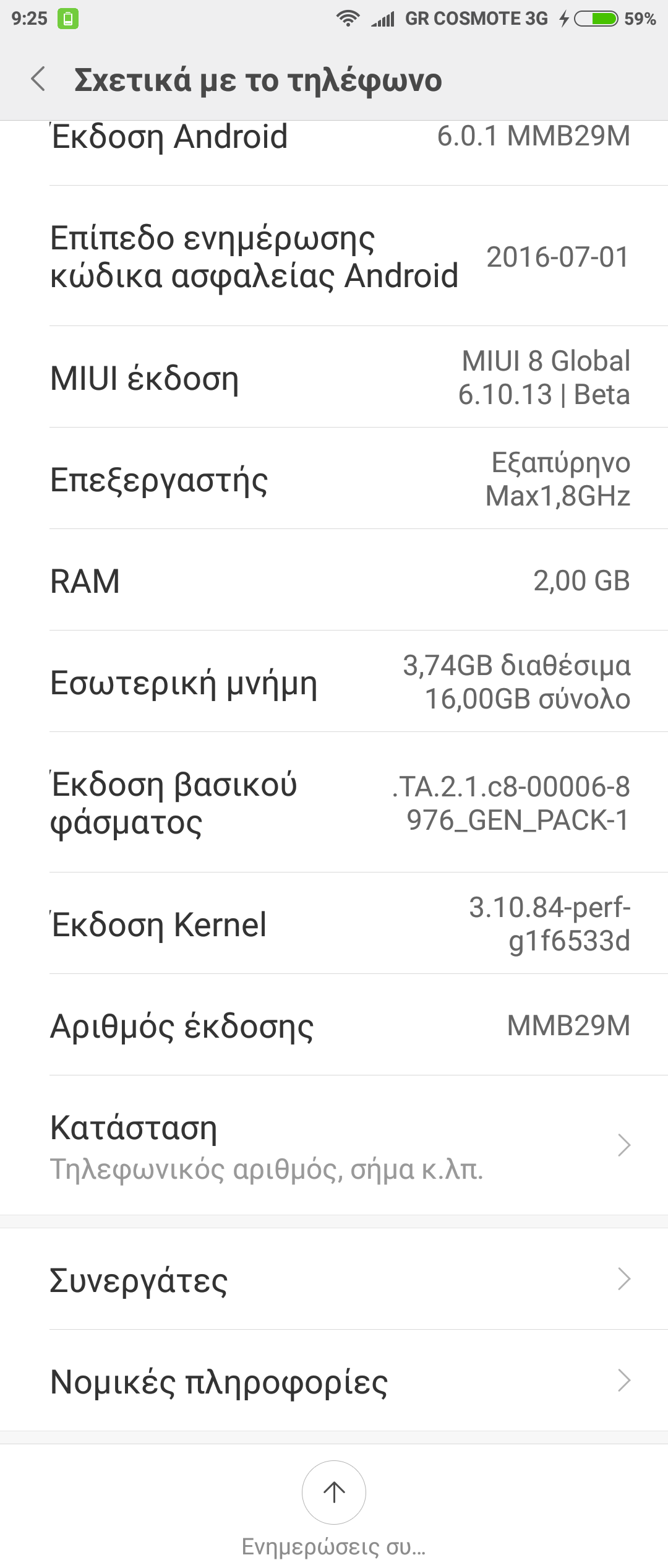

Έχετε δίκιο παιδιά αλλά αυτό είναι το 4 redmi που έχω πάρει . Τα προηγούμενα ήταν ξεκλείδωτα από τα παιδιά που τα είχα πάρει σφραγισμένα και ξεκλείδωτα αυτό το πήρα όπως ήταν από την μανα του και έλεγα να το ξεκλείδωνα εγώ αλλά και δεν έχω την υπομονή πια αλλά και τον χρόνο . Αν το ξεκλείδωσω μετά το να του βάζω οποία rom θέλω είναι παιχνιδάκι το έχω ξανακάνει . Μόνο εσείς που είσαστε πολύ ποιο έμπειροι από μένα ποια rom να μου περάσει το παιδί ;
