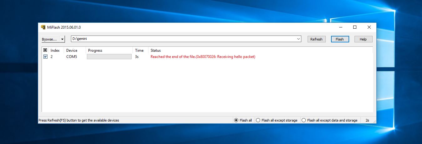

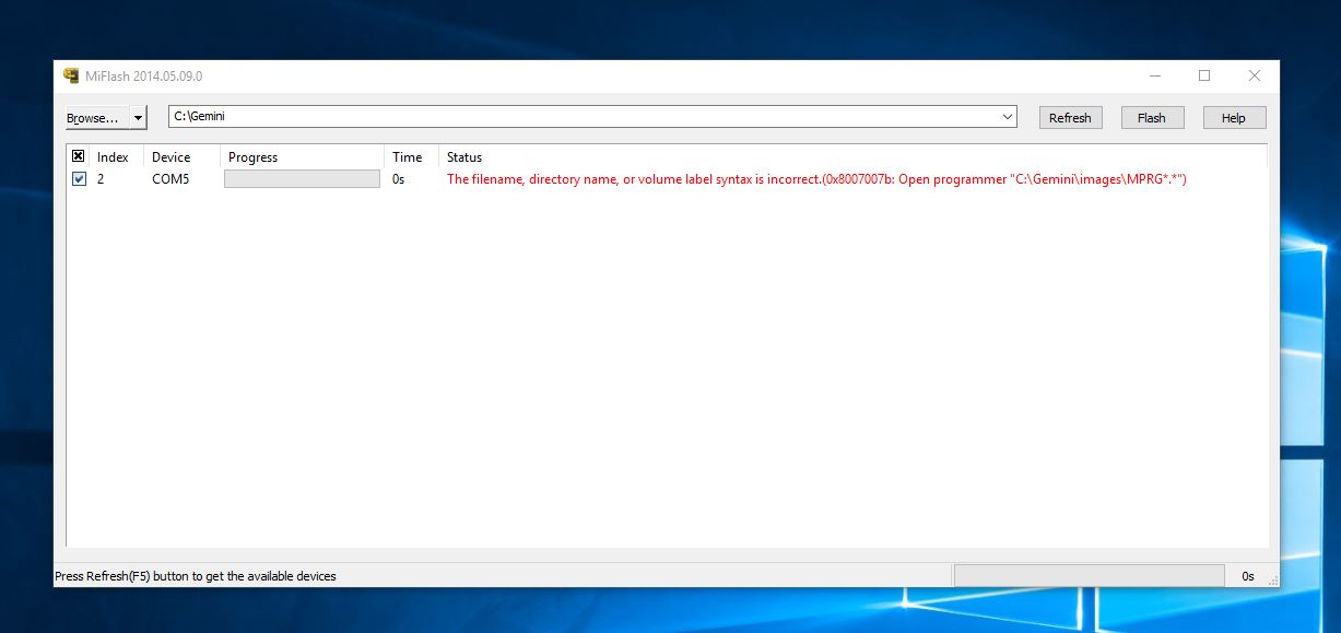

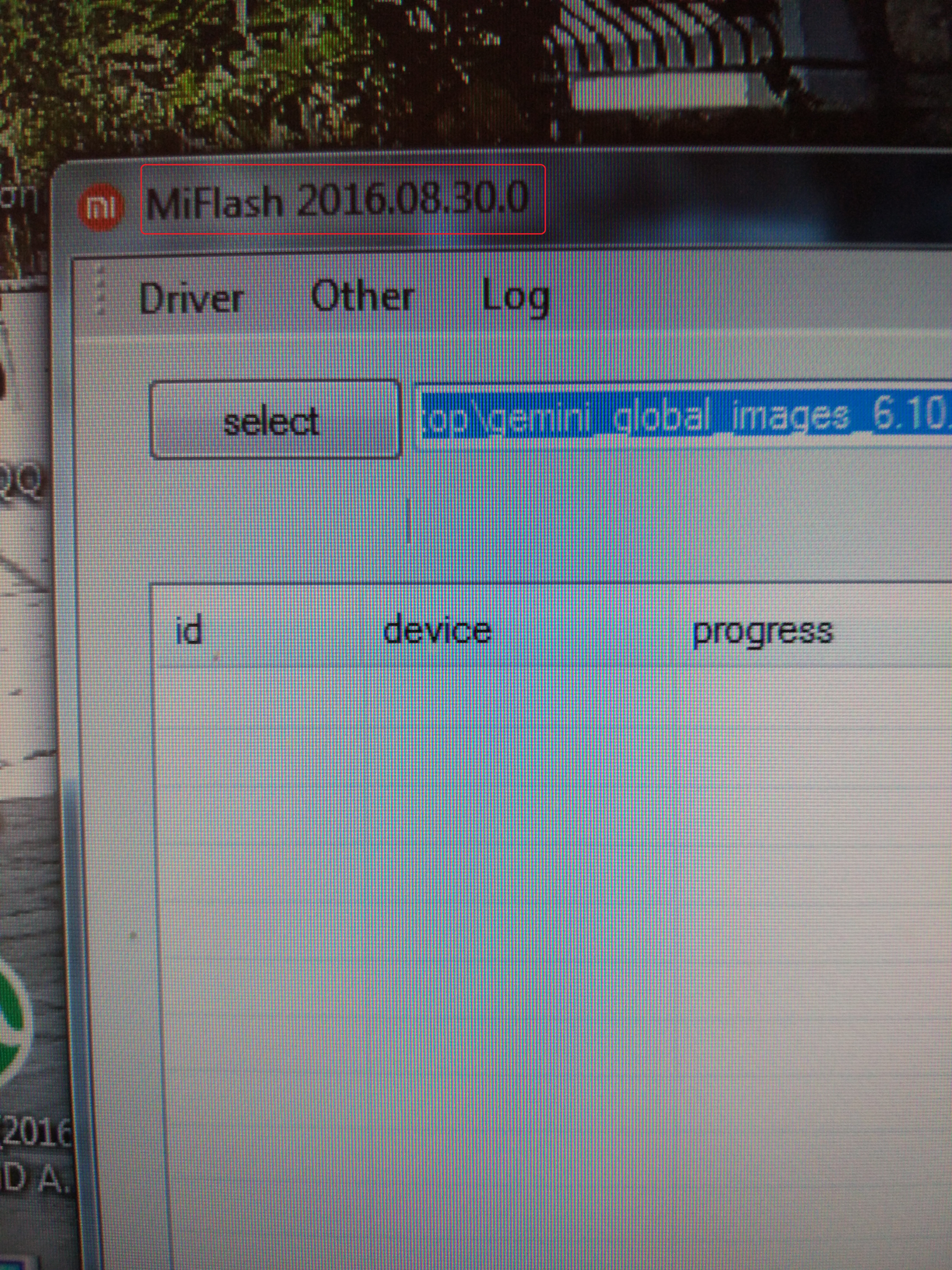

Είχα δοκιμάσει την τελευταία έκδοση του MiFlash που δεν βλέπει καν το κινητό και 2 παλαιότερες εκδόσεις (μια του 2014 και μια του 2015) οι οποίες έβλεπαν κανονικά το κινητό αλλά έβγαζαν τα ανάλογα σφάλσματα που αναφέρω πιο πάνω.

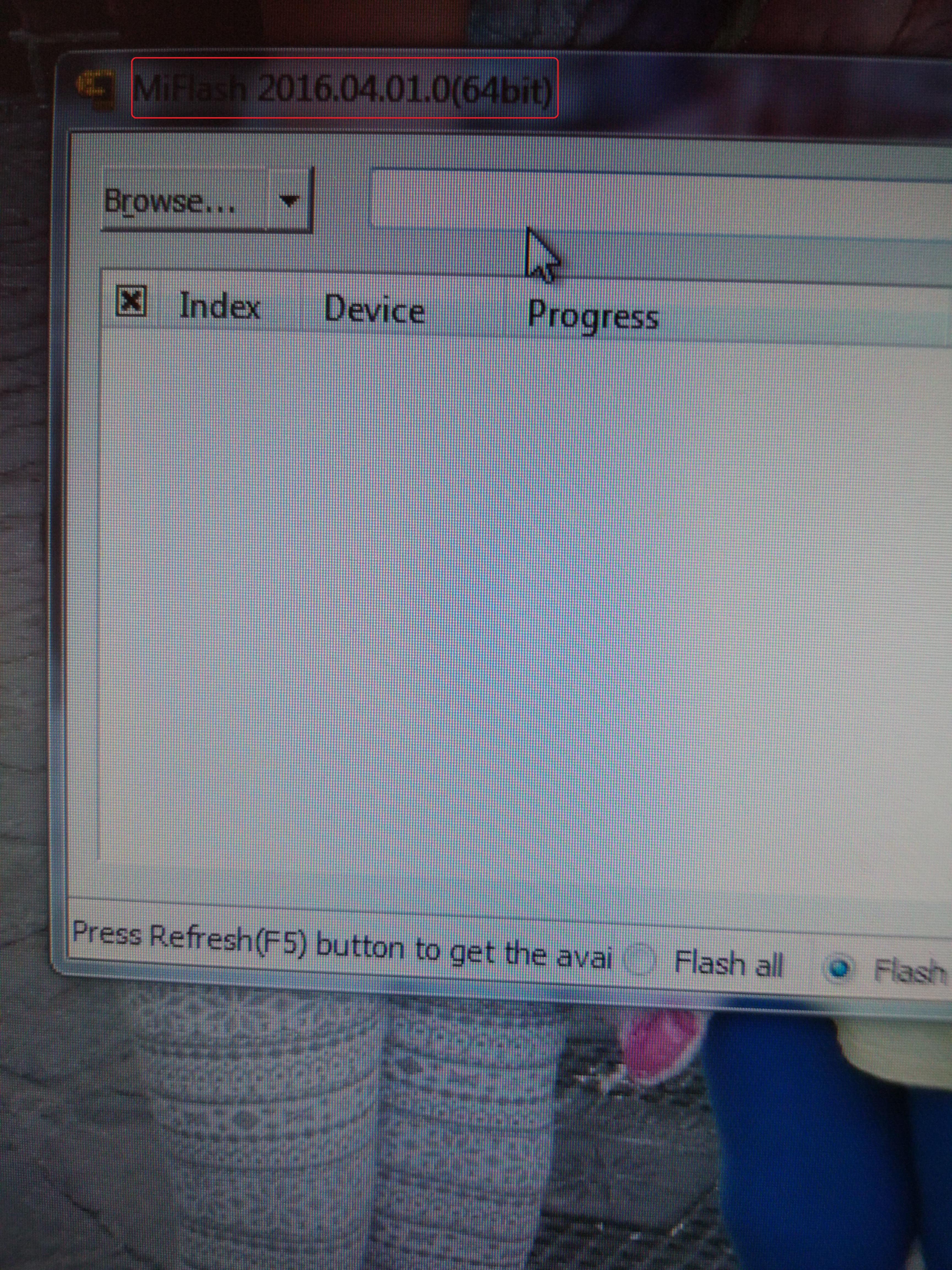

Ψάχνωντας είδα πως υπήρχε άλλη μια έκδοση του MiFlash που είχε βγει το 2015 μεταγενέστερη από αυτή που χρησιμοποίησα και είπα να δοκιμάσω με αυτήν. Όταν την πέρασα επίσης είδα πως αυτή η έκδοση της εφαρμογής ήταν 64bit, οι άλλες 2 που είχα κατεβάσει ήταν 32bit (Δεν ξέρω αν παίζει κάποιο ρόλο αυτό). Επίσης Ξανακατέβασα την global rom που είχα κατεβάσει και επέλεξα στο κινητό την επιλογή MTP εκτός από το charging όπου βλέπει το pc τον internal δίσκο του κινητού.
Δεν ξέρω τι από τα ανωτέρω έκανε δουλειά αλλά το κινητό έγινε flash κανονικά και πήρε το MIUI 8 χωρίς κανένα θέμα.
