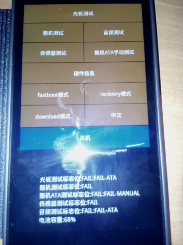

Αυτό μου βγάζει όταν πατάω power και volume +
Γενική συζήτηση Xiaomi Redmi 4A (Rolex)
- RedMi 4A
Αυτό είναι το official recovery, δεν είναι το TWRP.
Για δοκίμασε να πατήσεις εκεί που λέει recovery... -

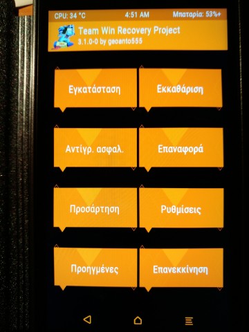

Πάτησα και με έβγαλε στο twrp. Γιατί όμως με έβγαλε εκεί ; Με power και volume+ δεν έπρεπε να με βγάλει στο twrp;
Την πρώτη φορά μερικές φορές το κάνει αυτό, βγαίνει στο official και μόλις πατήσεις στο recovery μπαίνεις στο TWRP.
Λογικά από εδώ και πέρα δεν θα έχεις θέμα
Οκ θα το τσεκάρω και θα δω. Ευχαριστώ πολύ.

Το δοκίμασα και μου βγάζει πάλι την ίδια οθόνη. Μόλις πατήσω recovery μου βγάζει αυτό. -
για να περάσεις το TWRP έδωσες τις εντολές:
fastboot flash recovery twrp.img
και μετά
fastboot boot twrp.img -

Έκανα εγκατάσταση όπως λέει εδώ TWRP-3-1-X-X-για-συσκευές-XIAOMI με τον δεύτερο τρόπο αλλά όταν έκανα επανεκκίνηση με έβγαζε στο παλιό recovery με τα κινέζικα. Μετά έκανα εγκατάσταση με τον πρώτο τρόπο και τώρα δουλεύει κανονικά.
