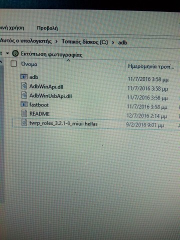

συγνωμη αλλα δεν μπορεσα να βγαλω screenshot

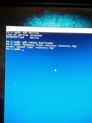

fastboot flash recovery twrp_rolex_3.2.1_0_miui-hellas.img
Δίνεις λάθος όνομα αρχείου, μετονόμασε το αρχείο twrp_rolex... σε σκέτο recovery, χωρίς κατάληξη, θα την πάρει από τα windows
Μετά δοκίμασε πάλι την εντολήfastboot flash recovery recovery.img
