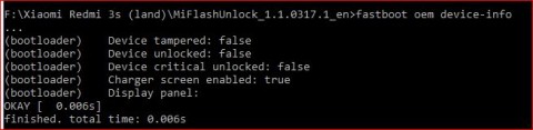

Όταν πήρες το κινητό ξεκλειδωσες το bootloader για να βάλεις twrp και Ελληνική ΡΟΜ;

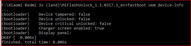

Με το unlock tool ξεκλειδωσε πάλι τον bootloader όπως είσαι σε fastboot
Μπορείς να το ξεκλειδώσεις πάλι με το MiAccount σου. Δεν υπάρχει κανένας κωδικός, ποτέ δεν υπήρχε. Απλά ο λογαριασμός σου πήρε δικαιώματα για ξεκλείδωμα.
Χρησιμοποίησε το Unlock tool, βάλε τα στοιχεία του MiAccount που ξεκλείδωσες την πρώτη φορά και θα ξαναξεκλειδώσεις εύκολα.

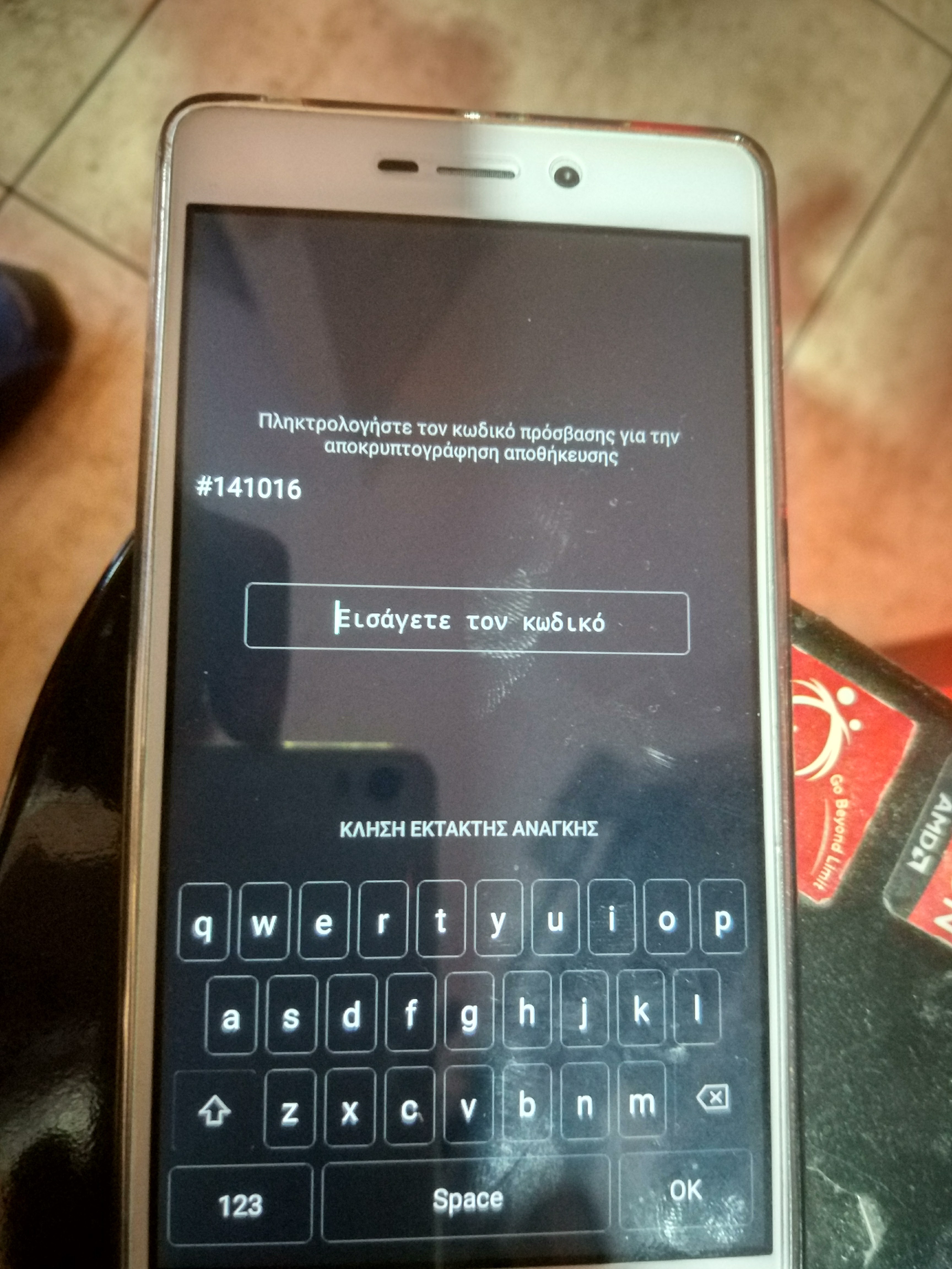

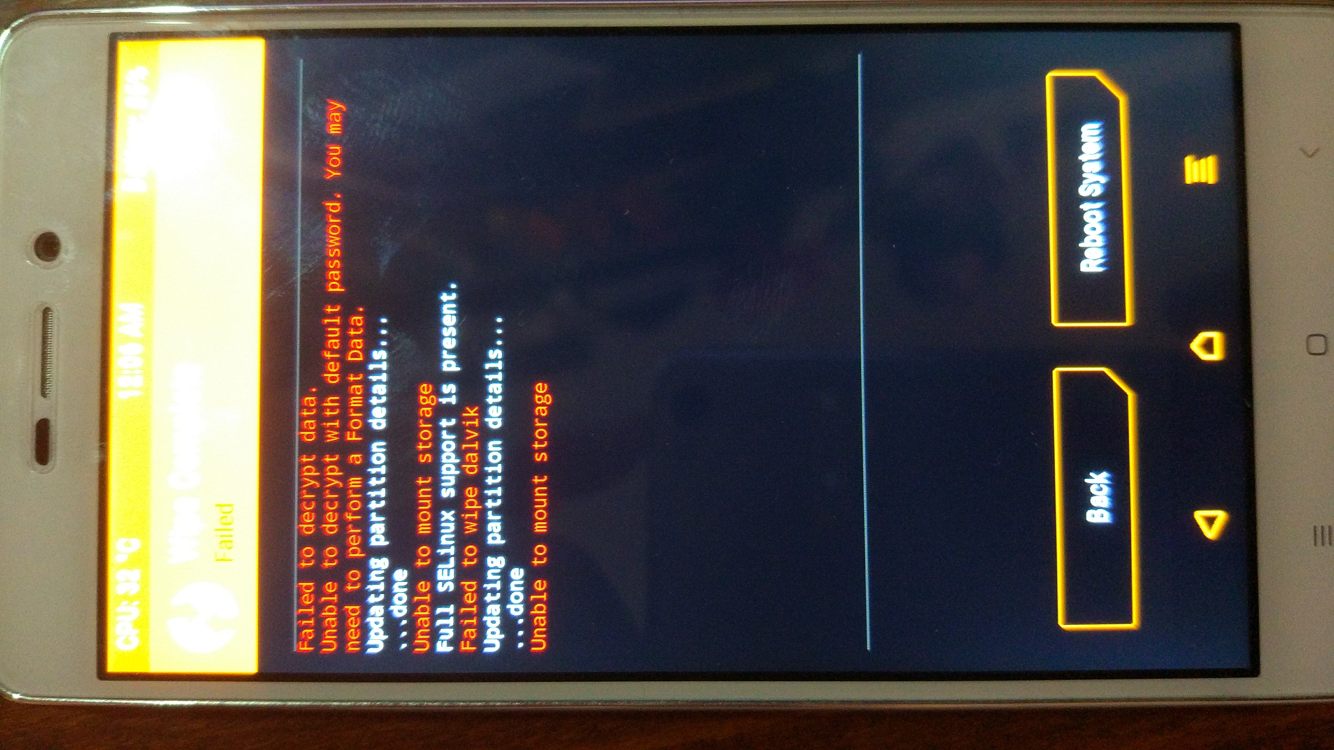

ετσι το εκανα αλλα δεν μου προχωράει το ξεκλειδωμα σταματαει κάπου στο 53% και τώρα κόλλησε τελείως , δεν πάει ουτε στο bootloader (fastboot)
Μονο οταν παταω κάποιο πλήκτρο αναβει ενα κοκκινο λαμπάκι κάτω στο μεσαίο πλήκτρο !!
