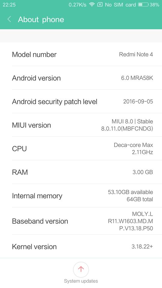

Νομιζω οτι η ρομ που εχει το κινητο σου ειναι official stable αν εχει μονο κινεζικα και αγγλικα στην επιλογη γλωσσας. Δοκιμασε να ξεκλειδωσεις τον bootloader με αυτην. Αφου πρωτα κανεις αιτηση στην xiaomi με το mi account σου για να παρεις εγγριση για ξεκλειδωμα.
θα κανεις Format data θα γραψεις YES
Back-back-reboot-recovery
Θα συνδεσεις το τηλ στο pc και θα περασεις το zip της rom στο τηλ
wipe-advance wipe/dalvik,cache,data,
Install
