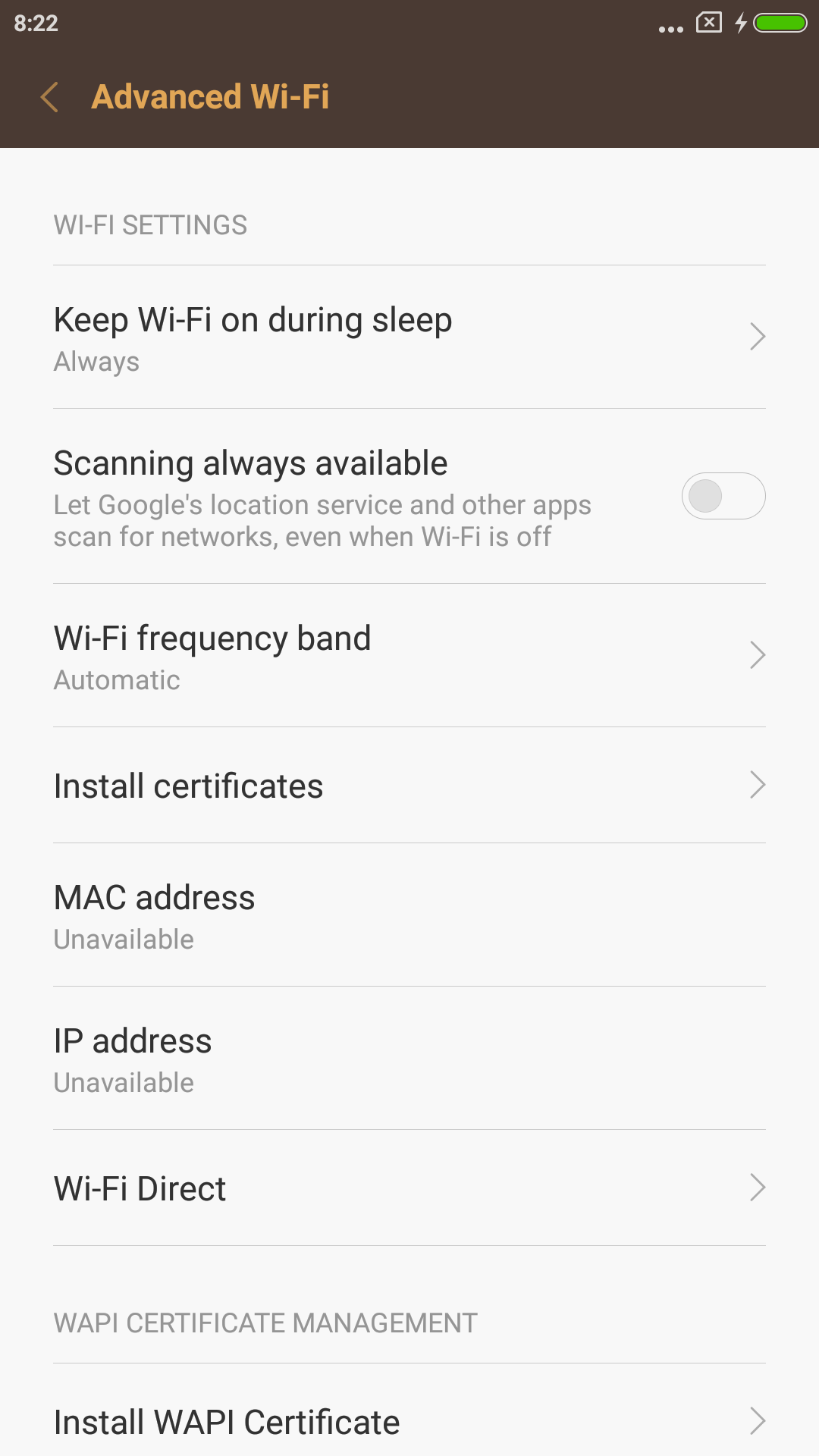

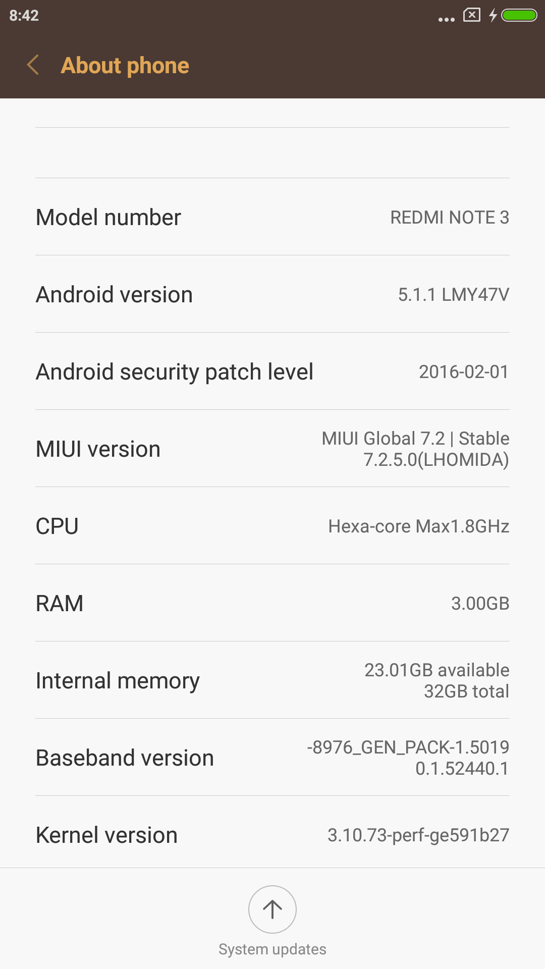

Πήρα στα χέρια μου ένα redmi note 3 από φίλο ο οποίος στην προσπάθεια του να το στήσει μόνος του κατάφερε να απενεργοποιήσει το wifi. Προσπάθησα να το κάνω reset αλλά δεν βοήθησε. Τσέκαρα και το bootloader το οποίο είναι κλειδωμένο αλλά όπως και να χει δεν μπορώ να φλασάρω το κινητό στην κινέζικη dev διότι δεν έχω wifi. Γενικά τα προηγούμενα βήματα του κινητού πριν το πάρω στα χέρια μου είναι άγνωστα πέρα από το γεγονός οτι ο φίλος μου πέρασε κινέζικη dev και μετά γύρισε σε stable. Να τονίσω ότι το wifi όταν το πατάω φαίνεται να ενεργοποιείται αλλά ουσιαστικά παραμένει κλειστό.
Πρόβλημα με redmi note 3(Hennesy)
IMEI έχει(παρόλα αυτά όλες οι επιλογές πέρα από το ΙΜΕΙ δηλαδή MIN PRL version ICCID γράφουν unknown) όσο για το mac address λέει οτι είναι unavailable. Βρήκα αυτό Restore & Change WLAN MAC address for Redmi Note 3 - Redmi Note 3 - Xiaomi MIUI Official Forum αλλά και όταν πατάω τον αριθμό δεν με βάζει στο engineer mode. Το έψαξα και για το snapdragon ο αριθμός είναι
*#*#3648665#*#*
Παρόλα αυτά δεν δίνει κάποια δυνατότητα επαναφοράς. -
Την έχει χάσει και γι' αυτό δεν σου επιτρέπει να ενεργοποιήσεις το Wifi.. Θα πρέπει να φλασάρεις fastboot rom για να δορθωθεί το πρόβλημα τωρα..Ο/H Lemon έγραψε:
