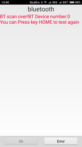

Παρ' όλες τις προσπάθειες κι ενώ το τηλέφωνο αναγνωρίζεται/βρίσκεται από άλλες συσκευές με BT, αδυνατεί να εντοπίσει συσκευές το ίδιο.

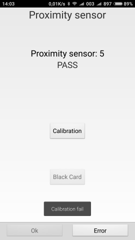

O proximity sensor δουλεύει κανονικά απλά κάνει fail όταν πατάς calibration

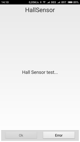

Στο test του Hall Sensor μένει στην κατάσταση "Hall Sensor test..." χωρίς να κάνει κάτι (εκτός και αν δεν ξέρω εγώ πως να ολοκληρώσω το τεστ)

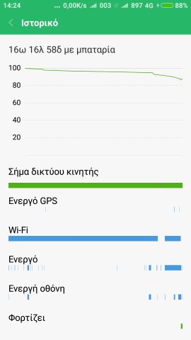

Η μπαταρία δείχνει να πηγαίνει πολύ καλύτερα σε σχεση με την 6.11.10 αλλά μόνο με 47λ 22δ δούλεμα σε αυτές τις 16 ώρες. Οι υπόλοιπες ήταν σε standby όπου εκεί έχασε ελάχιστη ενέργεια (μείον 3-4% περίπου βαριά).
Περισσότερα για την μπαταρία προσεχώς μιας και το βράδυ θα δείξει τι πιάνει.
Επίσης διαπιστώνω μια ελαφρός καλύτερη διαχείριση μνήμης με 1,5-1,7 Gb ελεύθερα το περισσότερο χρόνο.
Προς το παρόν αυτά σαν μια πρώτη εικόνα. -
