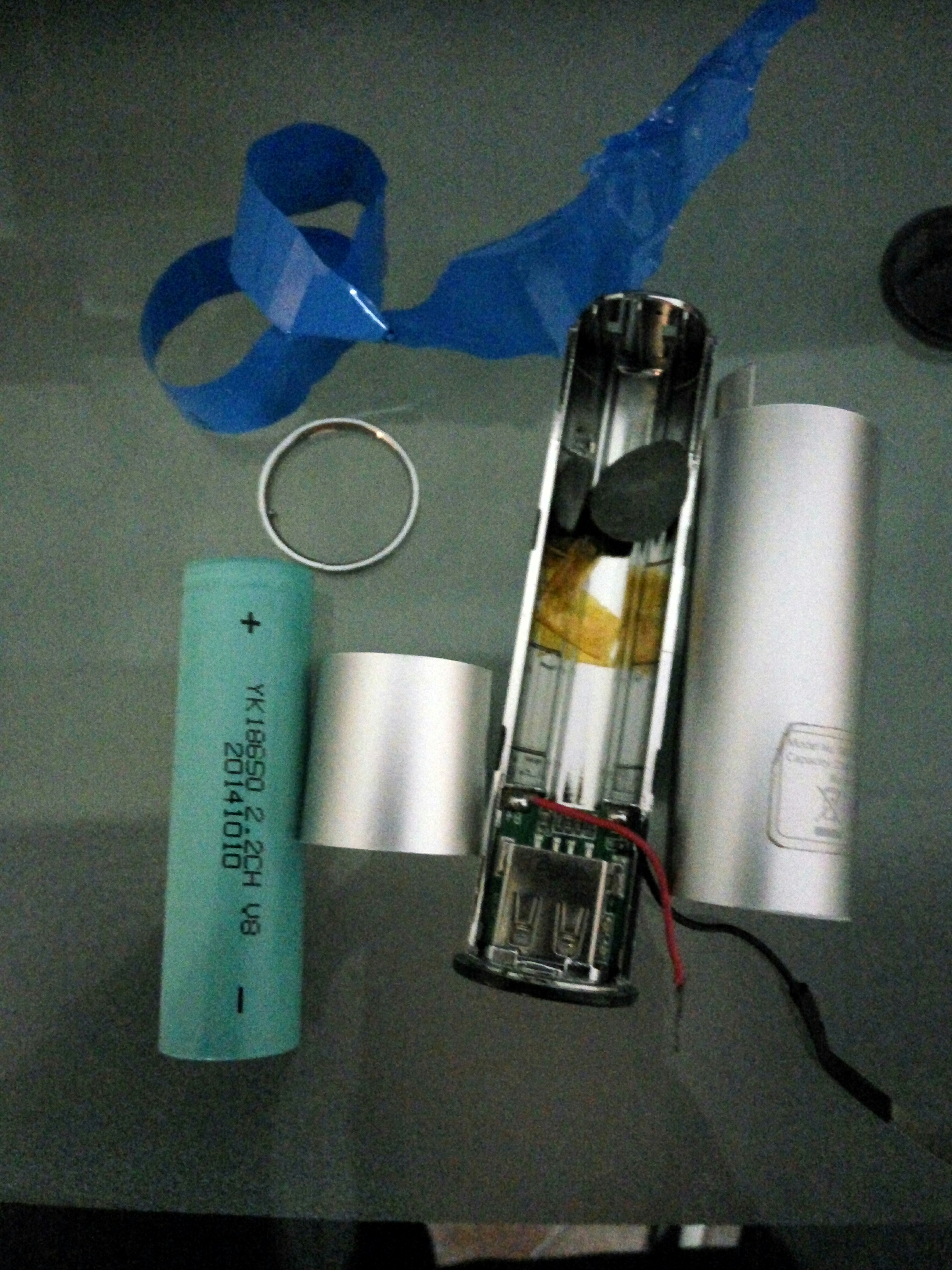

Εδώ και ένα χρόνο διαθέτω το powerbank PURO 2200mA. που μου χάρισε συγγενικό πρόσωπο απο τα Public
Το τελευταίο διάστημα όμως καθώς το έβαζα να φορτίζει, το κύκλωμα προστασίας δεν σταματούσε την φόρτιση όταν η μπαταρία ήταν γεμάτη με αποτέλεσμα να θερμαίνεται πάρα πολύ.
Το μέτρησα και με το USB multimeter και πραγματικά έβλεπα προς έκπληξη μου να έχουν μπει 3000 και 4000 mAh πράγμα που δεν γίνεται αφού η μπαταρία που διαθέτει είναι 2200mAh.
Στην αρχή νόμιζα πως το πολύμετρο δεν μετράει σωστά, όμως το έλεγξα με άλλον καταναλωτή και είδα ότι μετρούσε σωστά.
Έτσι πήρα την απόφαση να το ανοίξω μπας και έχει καμία μπαταρία που με ενδιαφέρει.
Προς έκπληξη μου βλέπω ότι έχει μπαταρία τύπου 18650 (είναι ένας τύπος μπαταρίας που συναντάς ευρέως σε Ηλεκτρονικά τσιγάρα και φακούς).
Οπότε τίποτα δεν πάει χαμένο
