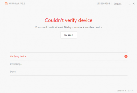

Δυστυχώς έφαγα άκυρο! -
Κατεβάζεις την global developer και την βάζεις μέσα από την αναβάθμιση
Άκυρο, έχεις ξεκλειδώσει και άλλο κινητό με αυτό το account και δεν έχουν περάσει 30 μέρες, έχεις άλλο account να δοκιμάσεις ? -

Όχι, δεν έχω άλλο λογαριασμό. Τι κάνουμε τώρα; Μπορώ αν δω κάπως πότε έκανα unlock το Hennessy; -
Περίμενε μερικές ημέρες να σου άρουν τον περιορισμό διότι δεν έχουν παρέλθει οι τριάντα ημέρες από το τελευταίο ξεκλείδωμα
XTRV the Greek miui definition -
Οκ. Will Do! Υπάρχει κάποιος τρόπος να βρω πότε ακριβώς είχε γίνει το ξεκλείδωμα γιατί δεν θυμάμαι;

Τελικά σήμερα που προσπάθησα ξανα τα κατάφερα!
