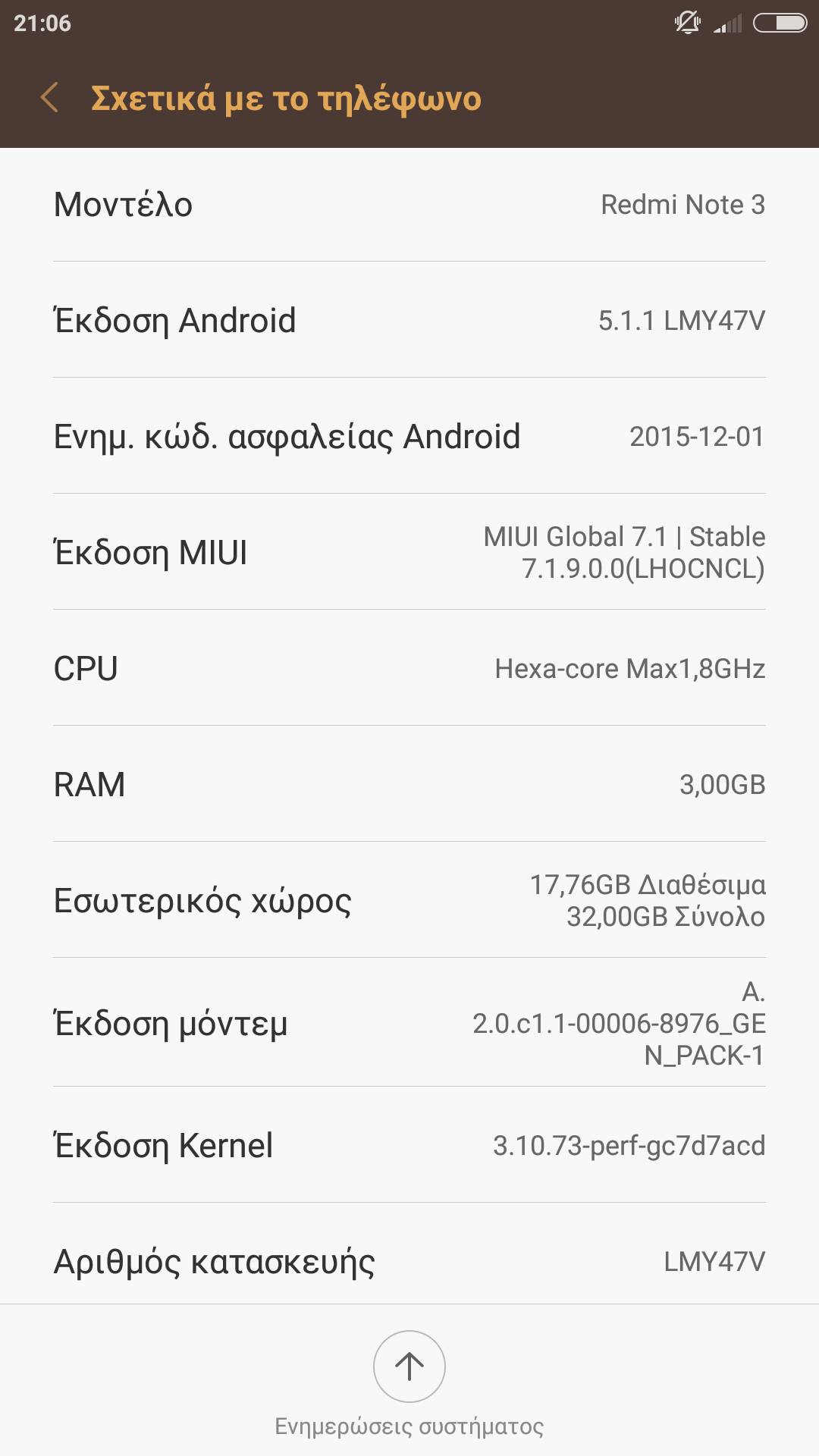

Για αρχή ανέβασε ένα screenshoot από το Settings->About phone και κάνε έλεγχο του bootloader -> Πως ελέγχουμε αν ο bootloader είναι κλειδωμένος ή ξεκλείδωτος
Οριστε

Και ειναι κλειδωμενο εκανα αυτο π μ ειπες και ηταν false.. -
έχεις unofficial rom θα πρέπει να βάλεις μια official και μετά αν θέλεις να ξεκλειδώσεις τον bootloader και να περάσεις TWRP και την Ελληνική rom.
edit: επειδή έχεις κλειδωμένο bootloader ακολούθησε αυτόν τον οδηγό -> Ελληνικός οδηγός Unbrick/Flash Official Rom για το Redmi Note 3 Pro (Kenzo) για να περάσεις την official china developer για να μπορέσεις μετά να ξεκλειδώσεις και να περάσεις twrp και Ελληνική ρομ.
Βεβαιώσου όμως πριν εάν έχεις kenzo ή kate (δες το model στη πλάτη του κινητού ή στο πίσω μέρος του κουτιού στην προτελευταία γραμμή εάν είναι 2015112 -> Kenzo έαν είναι 2015161 -> Kate) για να κατεβάσεις την σωστή fastboot rom. -

Η Rom είναι unofficial και δεν μπορείς να ξεκλείδωσεις bootloader. Κάνε ένα έλεγχο αν είναι κλειδωμένος η όχι ο bootloader
redmi note3 pro -
Ειναι κλειδωμενος.. Λεει flase οταν εκανα τον ελεγχο..
