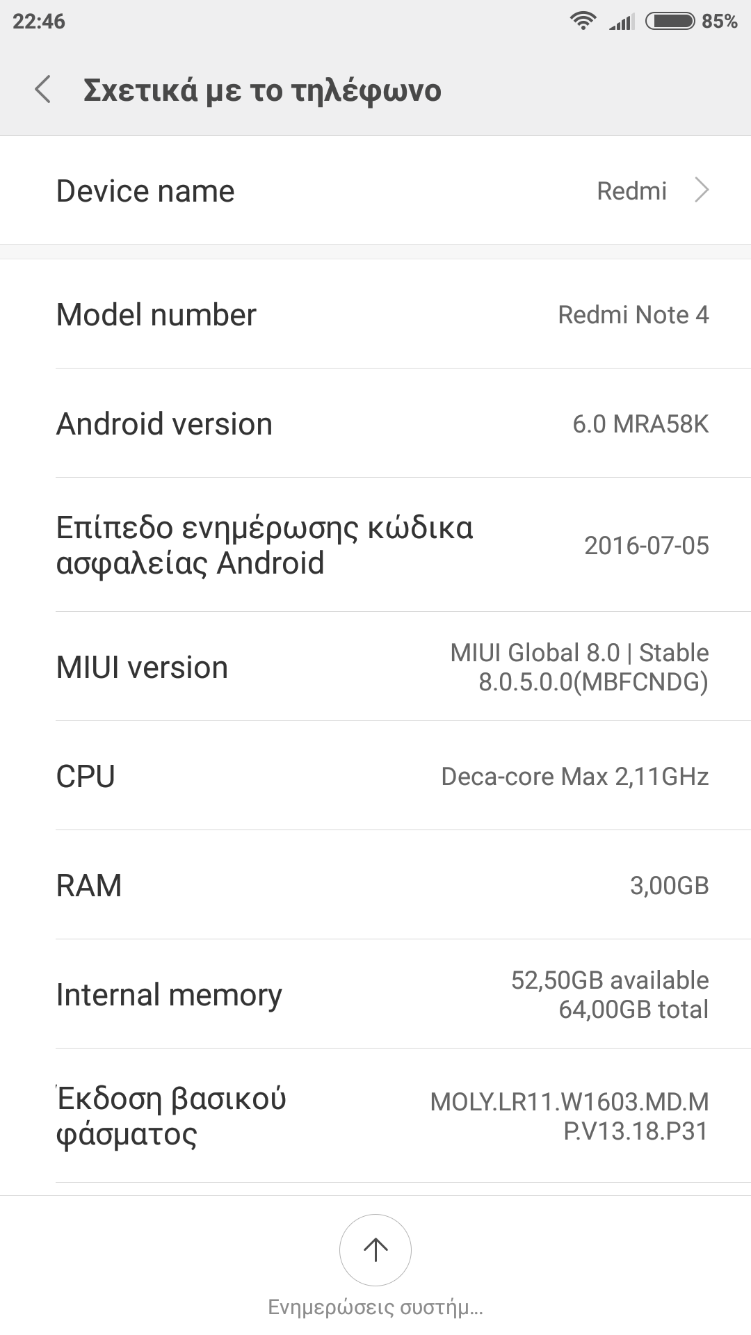

Φιλε μου ανέβασε ένα screenshot από το about phone να δούμε τι rom έχεις και όλο και κάποιος θα σε βοηθήσει
Ευχαριστω!!
Νομιζω ότι τα μηδενικά στό τέλος δείχνουν unoficial rom
Οπότε πρέπει να περάσεις oficial developer rom πρώτα

ότι με την unofficial που είχες δεν έγινε σωστά ή έγινε "εικονικά" το unlock...βάλε πρώτα official και ξεκινάς από την αρχή Ελληνικός οδηγός Flash Official Rom/Unbrick για το Redmi Note 4 (MTK)
