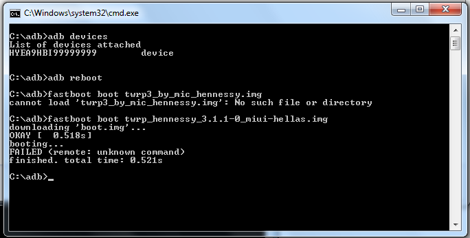

436 Ιουν 16th 2017, 3:32pm Το λάθος σου είναι πως όταν δίνεις την εντολή γράφεις hannessy ενώ είναι hennessy. Το όνομα του αρχείου που θα γράψεις στην εντολή πρέπει να είναι ίδιο με αυτό που έχεις στο φάκελο. Πώς θα βάλω drivers στον υπολογιστή; Έχω κλειδωμένο bootloader; Ξεκλείδωμα του bootloader Πού θα βρω twrp και πώς θα το περάσω;

439 Ιουν 16th 2017, 3:36pm ΑΛΛΟ προβλημα τωρα! Images Screenshot_2.png 35,66 kB, 684×346, viewed 68 times
440 Ιουν 16th 2017, 3:37pm Η άλλαξε του όνομα εάν θες να το γράψεις κάντο hennessy.img το άλλο είναι σιδηρόδρομος Στάλθηκε από το MI 5s Plus μου χρησιμοποιώντας Tapatalk
442 Ιουν 16th 2017, 3:40pm @billakos7_gr Σε τι συσκευή προσπαθείς να περάσεις το twrp αυτό; Πώς θα βάλω drivers στον υπολογιστή; Έχω κλειδωμένο bootloader; Ξεκλείδωμα του bootloader Πού θα βρω twrp και πώς θα το περάσω;
443 Ιουν 16th 2017, 3:43pm Sorry παράλειψή μου. Στο Hennessy δεν δουλεύει το fastboot boot. Δώσε fastboot reboot και κράτα πατημένο το Volume Up. Αυτοματοποιημένη εγκατάσταση drivers για κινητά Xiaomi σε όλα τα Windows x64 & x86 Γενικό ευρετήριο οδηγών για συσκευές Mi Γενικό ευρετήριο οδηγών για συσκευές Redmi Επαναφορά του Mi-5x που έχει bootloader και ROM από Mi-A1 Εκδόσεις Redmi Note 5 Buy me a coffee!!
444 Ιουν 16th 2017, 3:50pm Μισω λεπτο!ειμαι σε fastboot.και μου βγεικε στο cmd Αυτο που εστιλα τι θελετε να κανω?
