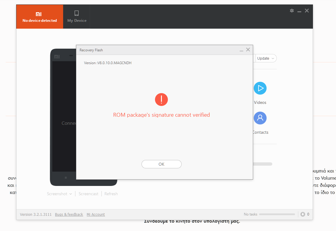

Έπειτα πάμε στην πάνω δεξιά γωνία που γράφει update. Πατάμε στην "γωνία" για να ανοίξουμε το "κρυφό" μενού όπως βλέπουμε και στην παραπάνω φωτογραφία.
Εκεί μέσα θα δούμε τις επιλογές : flash & R.flash
Κρατώντας τώρα στο πληκτρολόγιο το κουμπί "Shift" κάνουμε κλικ με το ποντίκι επάνω στο R.flash
Αυτόματα θα μας ανοίξει ένα παράθυρο περιήγησης των Windows και εμείς εκεί θα πρέπει να πάμε και να επιλέξουμε τη recovery rom που κατεβάσαμε νωρίτερα.
5. Με το που επιλέξουμε την ρομ και την ανοίξουμε θα ξεκινήσει το Mi PC Suite να κάνει έλεγχο για Update.
Θα αναγνωρίσει την ρομ και θα μας πετάξει μήνυμα για να κάνουμε Update
Εμείς θα πατήσουμε επάνω στο Update και θα ξεκινήσει να την περνάει στο κινητό.

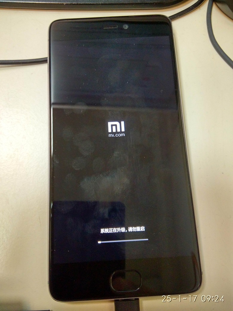

6. Καθόμαστε αναπαυτικά πίσω τώρα και αναμένουμε μέχρι να τελειώσει η διαδικασία.

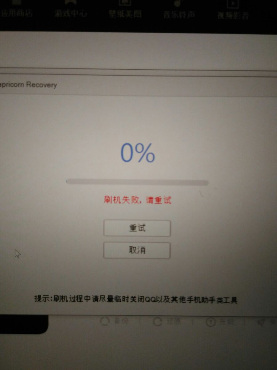

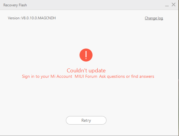

Σε κάποιες περιπτώσεις η διαδικασία ολοκληρώνεται μέχρι το 100% και μας πετάει μήνυμα για επιτυχία και πράσινο τικ.
Σε κάποιες άλλες περιπτώσεις φτάνει μέχρι το 80% και πετάει έρρορ στο MI PC Suite, ΟΜΩΣ δεν πρέπει να αγχωθείτε. Η διαδικασία συνεχίζει στο κινητό και η ρομ τελικά περνάει φυσιολογικά.
Και στις δύο περιπτώσεις δεν πανικοβαλλόμαστε. Αναμένουμε να δούμε κάτω από το MI logo το Powered by Android και έτσι θα ξέρουμε ότι όλα έχουν πάει καλά.

Μετά από λίγη ώρα (10-20λεπτά) το κινητό θα ανοίξει σε Miui και θα έχει επανέλθει για πλήρη λειτουργία!
