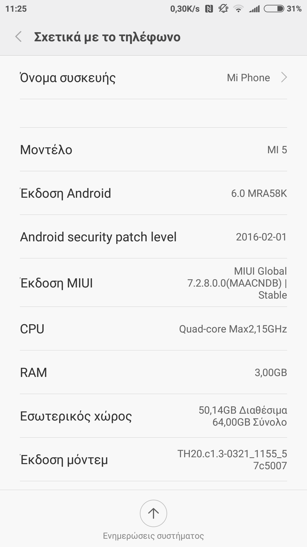

1. Ελεγξε πρωτα τον bootloader αν είναι κλειδωμένος ή όχι.Ο/H velape25374 έγραψε:
Όχι ακόμα Γιατί το φοβάμαι μην κάνω κάτι λάθος
2. Αν ΔΕΝ ειναι. Κατεβάζεις την rom του email στον υπολογιστή σου, αποσυμπιέζεις απο μέσα μόνο το recovery.img
3. Εγκαθιστάς το TWRP με την βοήθεια της fastboot flash recovery recovery.img
4. Προτείνω να κάνεις FActory Reset, γι' αυτο πριν απο όλα κράτα backup απο ότι πρέπει να σωθεί.
5. Αντιγράφεις το zip της rom μέσα στον εσωτερικό αποθηκευτικό χώρο χυμα ..
6. Πατάς Install στο κεντρικό μενου του TWRP, περιμένεις να τελειώσει η διαδικασία και Reboot => System
7. Περιμένεις όσο χρειαστεί να ανοίξει, ρίχνεις πίσω το backup και απολαμβάνεις το καινούργιο σου τηλ
