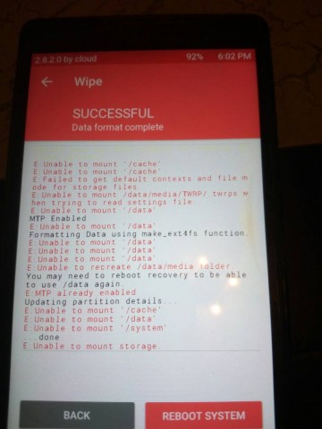

Με αυτο ειχα κανει εγκαταστασεις στο παρελθον, δεν ειχα θεμα..
Ειναι το 2.8.2.0

Κανε καθαρη εγκατάσταση την τελευταία ρομ με spflash.
Στάλθηκε από το Redmi Note 3 μου χρησιμοποιώντας Tapatalk -
δοκιμασες με νεότερη έκδοση ? Μήπως έχει θέμα σε αυτήν την συσκευή...μία ιδέα είναι φυσικά...
Ο/H venioni έγραψε:
Πως κανω καθαρη εγκατάσταση με sp tools?
Πως κανω αναβαθμιση στο twrp?
Maktheo -

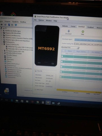

Καποια spflash ειχαν θεμα, το παθαινα κι εγω στο παλιο μου τηλ ulefone Paris
Διαβασε το λινκ που σου ειχα δώσει πιο πίσω γραφει πως να κάνεις καθαρη εγκατάσταση.
Ο/H Maktheo έγραψε:
Μεσω twrp (2ος τροπος) δεν μπορω να εγκαταστησω το νεότερο recovery
Maktheo -

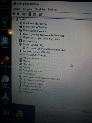

Μαλλον το σκοτωσα εντελως το τηλέφωνο..

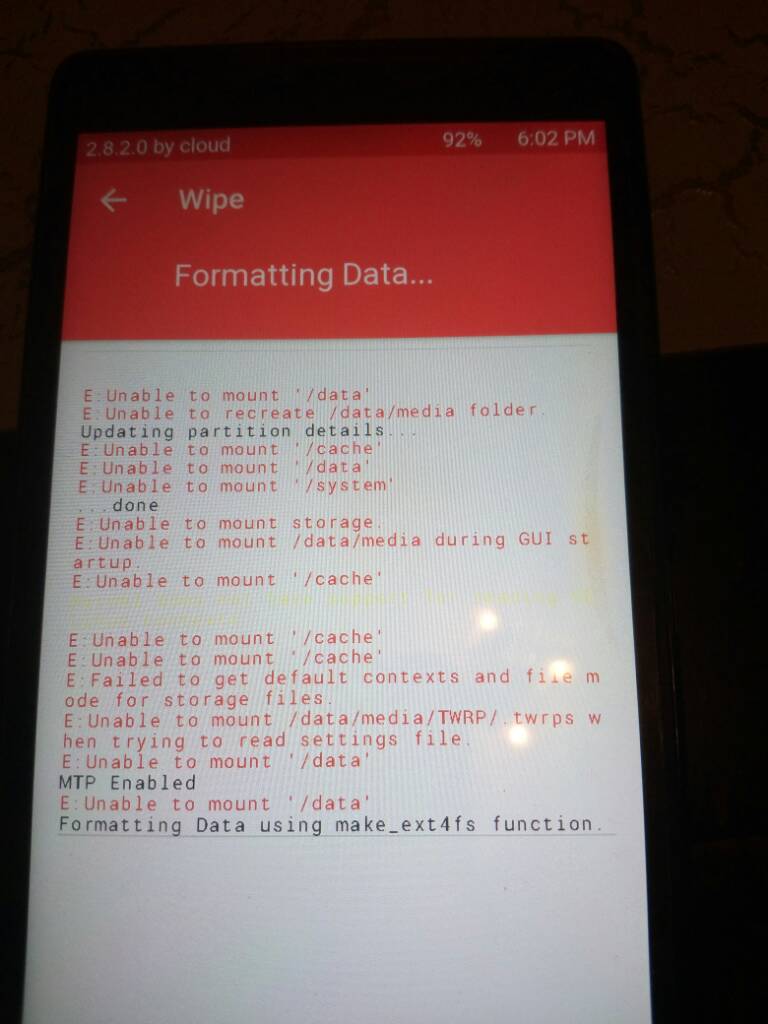

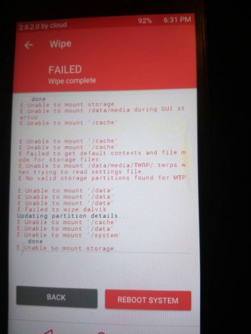

Αφου δεν βρηκα ακρη καμια και κατεληξα απο αυτα που διαβαζα οτι μαλλον το Internal storage ειναι corrupted σκεφτηκα να κανω μια απελπιδα προσπαθεια να κανω format μεσω flash tools (αν και δεν προτεινοταν πουθενα). Οποτε επελεξα manual, και στην συνεχεια να φορμαρω μονο το userdata, ουτε bootloader ουτε τιποτα αλλο..η διαδικασία προχωρησε κανονικα, στην συνεχεια φλασαρα την νεα ρομ μεσω flash tools, παλι φάνηκε να προχωρησε κανονικα (οπως και στις υπολοιπες φορες αλλωστε) ΑΛΛΑ πλεον το κινητό ουτε ανοιγει..
Ανακυκλωση τωρα..
