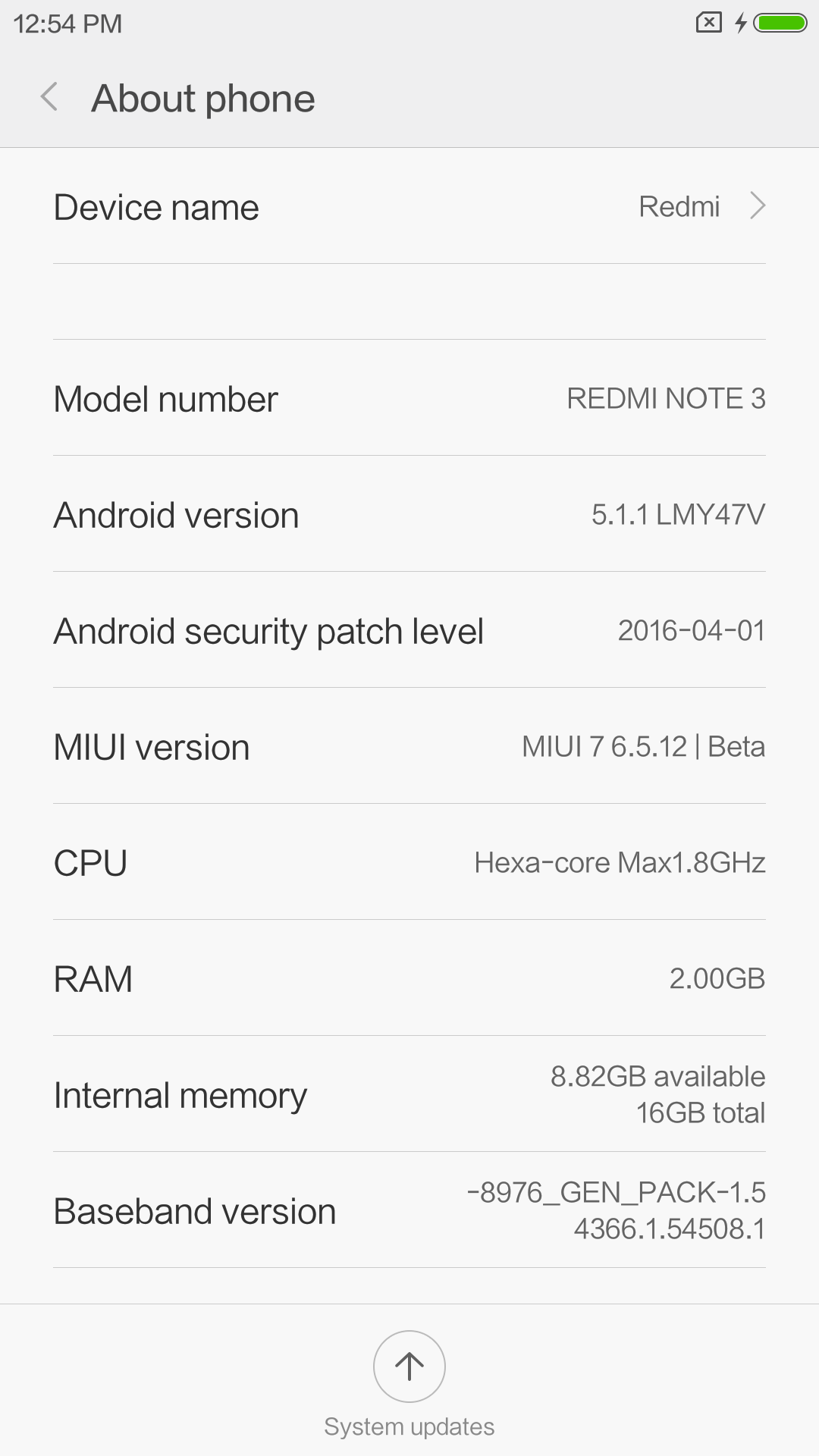

Έχω από την Παρασκευή ένα Redmi Note 3 Pro για τον αδερφό μου στο οποίο αρχικά έλεγξα ότι είχε κλειδωμένο bootloader.
Προσπάθησα να του περάσω με update σύμφωνα με τον οδηγό την πιο πρόσφατη κινέζικη Developer Rom
για να το ξεκλειδώσω όμως δεν την αναγνώριζε(can not verify).
Αργότερα διάβασα ότι αυτό συνέβη είτε γιατί το κινητό είχε Unofficial Rom είτε γιατί προσπάθησα να κάνω update από Stable Rom σε Beta(Developer Rom).

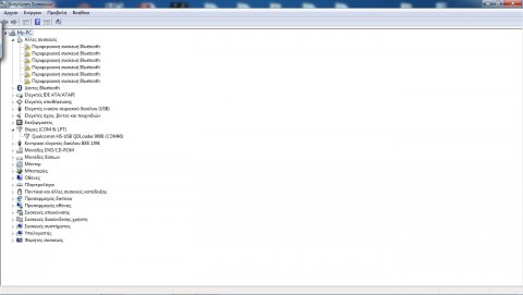

To μόνο που κάνει όταν το συνδέω με τον υπολογιστή αναβοσβήνει το κόκκινο ledaki ενώ στο device manager αναγνωρίζεται ως
Qualcomm HS-USB Diagnostics 900E που σημαίνει ότι είναι hard brick και φυσικά δεν το βλέπει κανένα Μi flash tool. Προσπαθώντας να αναγνωριστεί ως Qualcomm HS-USB QLoader 9008 έφτιαξα ένα USB Deep Flash Cable όμως τζίφος. Ούτε με βραχυκύκλωμα πράσινο-μαύρο ούτε με πράσινο-άσπρο καλώδιο άλλαξε σε Qualcomm HS-USB QLoader 9008.
Να σημειωθεί ότι κάποια στιγμή δεν το έβλεπε καθόλου ο υπολογιστής(ούτε ως 900Ε) αλλά με συνεχές πάτημα μερικά δευτερόλεπτα του Power ενώ το είχα συνδεδεμένο με τον υπολογιστή το ξαναείδε ως 900Ε. Αυτό συνέβη αρκετές φορές και στη συνέχεια κατά τη διάρκεια των δοκιμών μου.

Επόμενη κίνηση χειροκίνητη εγκατάσταση του οδηγού Qualcomm HS-USB QLoader 9008. Έγινε με ενημέρωση του προγράμματος οδήγησης

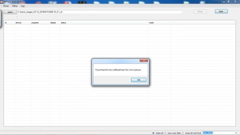

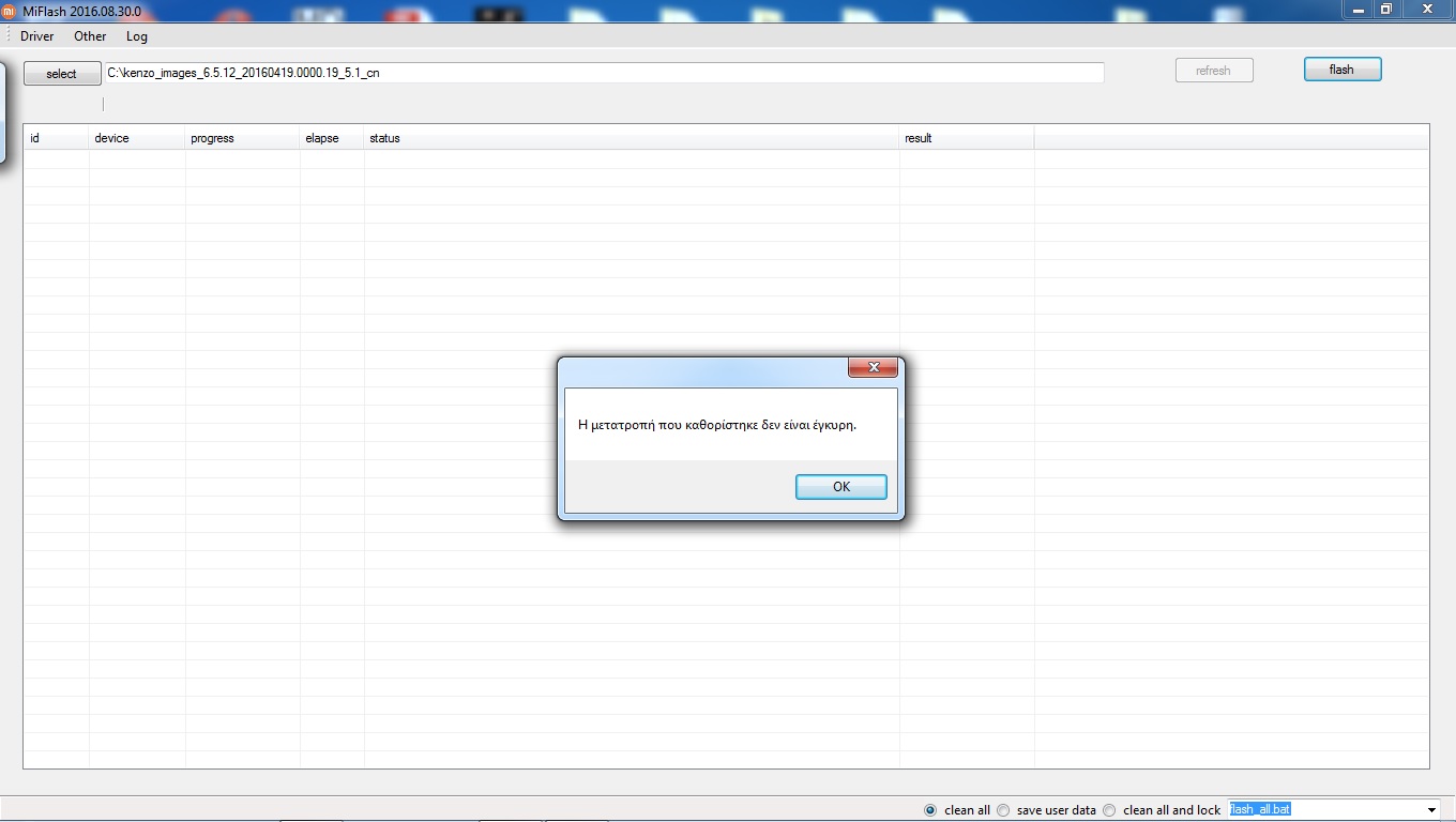

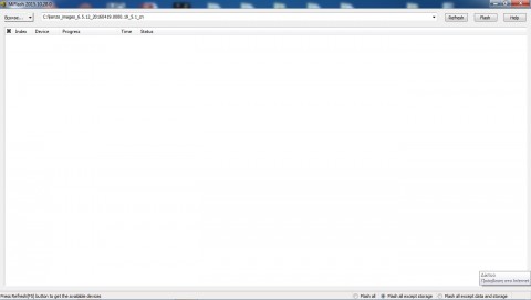

και επιλογή του οδηγού(HS-USB QLoader 9008) από λίστα στο Device Manager. Πλέον το βλέπει μόνο το Miflash-Beta tool αλλά όταν ξεκινάω φλασάρισμα κάνει read packet για 5 δευτερόλεπτα και μετά τέλος: can not connect to the port com30. Στο τελευταίο Miflash tool 20160830 αφού κάνω select την θέση της rom(έχει εξαχθεί με winrar στο root του υπολογιστή θέση C\)όταν πατάω refresh μου γράφει "δεν καθορίστηκε έγκυρη θέση αρχείου". Τα παλαιότερα Miflash tools δεν το βλέπουν καθόλου το κινητό.
