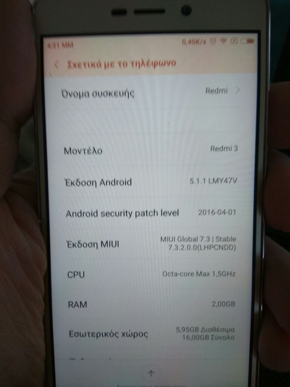

Σε RedMI 3 μιας φίλης προέκυψε το ίδιο πρόβλημα. Πληκτρολογώντας το *#06# μου βγάζει "Αδυναμία λήψης ΙΜΕΙ". Δεν γνωρίζω υπό ποιες συνθήκες προέκυψε αυτό.
Το κινητό έχει τώρα την εξής ρομ:
Διάβασα πως:
ο μονος τροπος εφοσον δεν εχεις αδεια ξεκλειδωματος ειναι να μπεις σε edl mode και να φλασαρεις την τελευταια stable fastboot rom για το τηλεφωνο σου. @gdy190
Αλλά μήπως στη δικιά μου περίπτωση υπάρχει κανένας πιο γρήγορος τρόπος για να το κάνω αυτό;
Σας ευχαριστώ προκαταβολικά. -
Η ρομ που έχεις είναι unofficial, πειραγμένη από το κατάστημα που το αγόρασε...κάνε αυτόν τον έλεγχο πρώτα ---> Πως τσεκάρουμε αν ο bootloader είναι κλειδωμένος ή ξεκλείδωτος
ok.. Είναι κλειδωμένος. προχωράω όπως ο παραπάνω;
