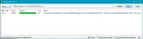

Έτσι ακριβώς έχει μείνει.
Νεκρό Μι4c

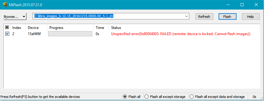

Φλάσαρα ξανά αλλά ούτε τώρα. Αυτό που με παραξενεύει είναι ότι η διαδικασία ολοκληρώθηκε σε 82sec.
Μήπως έχει να κάνει με το αρχικό μήνυμα που εμφάνισε την πρώτη φορά στο miflash όταν brickαρε; (Unspecified error(0x80004005: FAILED (remote: size too large)) -
Δεν γίνεται τίποτα.
Μάλλον έχει να κάνει με πειραγμένα partitions. Αλλά αναφέρουν ότι χρειάζεται custom recovery.

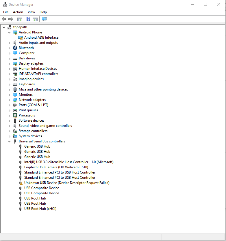

Δες αν το βλέπει και μιλάμε.....

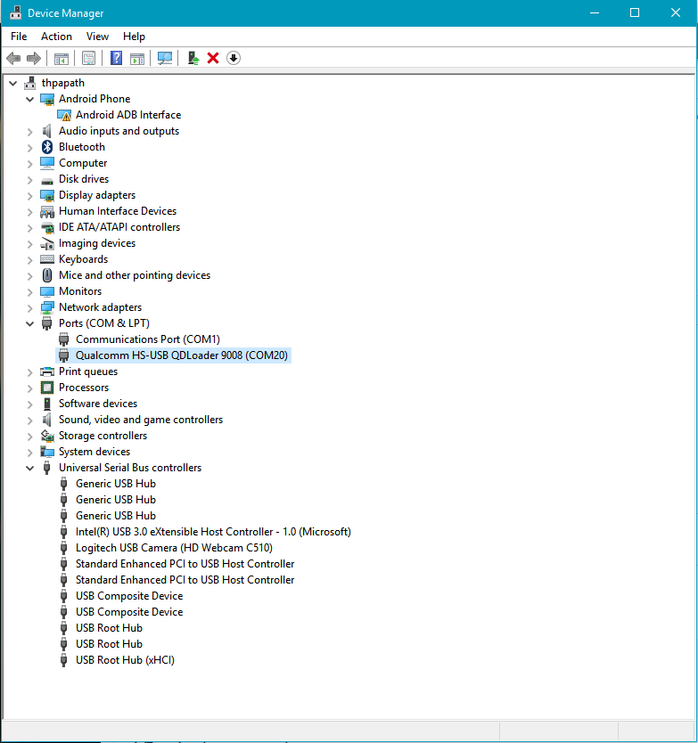

Κάνε και μία καταργηση αυτο το qualcomm να δεις αν το κανει 900e μετα..
Ίσως να χρειάζεται deep flash cable...
@demakhs @takisfrag @makis1024 @Thracia όποιος μπορει ας βοηθήσει μέχρι να γυρίσω....
Καταργηση driver κλπ. -
