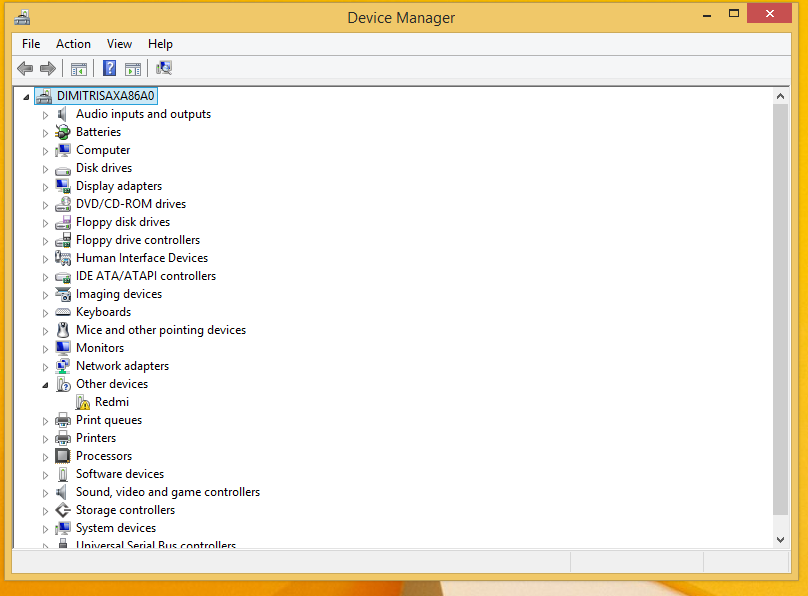

      Λοιπόν χρειάζομαι κάποια βοήθεια γιατι έχω χαθεί μέσα στους οδηγούς τα drivers και τις fake roms.
      ανακαιφαλαίοση: το κινητο έχει μέσα την global fake 8.0.1.0.0 και ηρθε με ξεκλειδωτο bootloader.
      από το update app δεν μπορω να περασω ουτε την official global ουτε την official dev.
      το mi pc suite δεν βρίσκει το κινητο ουτε το αγγλικο ουτε το κνεζικο.
      οταν συνδεω το κινητο ενω ειναι απλα ανοικτο στο divece manager εμφανιζεται έτσι...

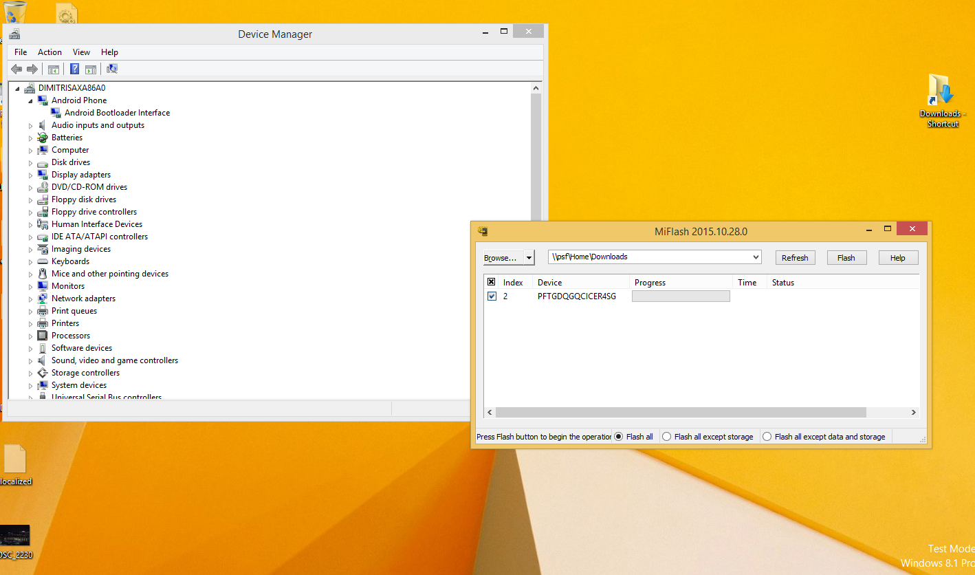

      όταν συνδεω το κιντητο σε fastboot mode εμφανιζεται έτσι....

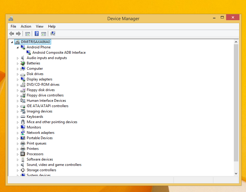

      ενώ όταν το συνδέω σε recavery mode εμφανιζεται μια μαυρη οθονη στο κινητο που εχει το συμβολο για συνδεση του κινητου με τον υπολογιστη και τοτε στο divece manager εμφανιζεται έτσι...
      μπορω να προχωρήσω να περασω την official rom με το mi flash tool απο fastboot mode ή τι πρεππει να κάνω??

    • το έχω διαβάσει δεκα φορες αυτό το ποστ απλά παντου αναφερεται οτι πρεπει να ειμαστε σιγουροι αν το κινητο αναγνωριζεται σωστα απο τον υπολογιστη για αυτο και ρωτάω με τις φώτο.... τελικά βέβαια ίσως βρήκα τη λύση... έκανα αναβάθμιση του misuite και τώρα το βρήκε το κινητό... αναμένω να δω αν κάνει τώρα το update

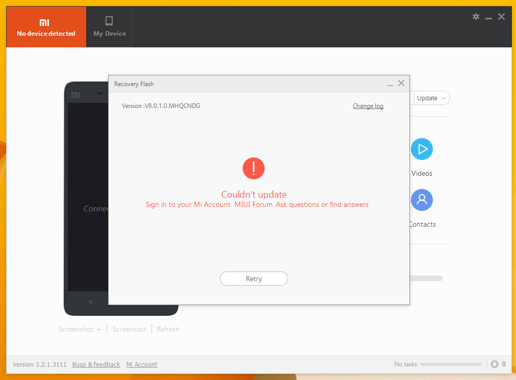

      ΟΚ Τοπροβλημα λυθηκε με τον πιο αναπαντεχο τρόπο... έτρεξε το update αλλα περίπου στο 85% έβγαλε αυτό.. το κινητό όμως bootare και είχε περαστεί ο official rom και όλα δουλεύουν σωστά!
      Ευχαριστώ!

      Πρόσεξε μόνο, όταν συνδέσεις το κινητό (σε recovery mode/power button & vol +) στο pc να ελέγξεις στο device manager ότι αναγνωρίζεται σωστά.
      Αν δεν αναγνωρίζεται σωστά, πρέπει να κάνεις δεξί κλικ στην εικόνα με το θαυμαστικό και ενημέρωση προγράμματος οδήγησης δίνοντας τη διαδρομή από τον υπολογιστή xiaomi\xiaomiflash\source\thirdparty\google\driver και επιλέγοντας: Αndroid composite ADB interface ή Android ADB interface όπως φαίνεται στο παρακάτω spoiler:
      ( Για να υπάρχει ο φάκελος xiaomi στο PC σου, πρέπει να έχεις εγκαταστήσει το πρόγραμμα miflash: Dropbox - MiFlashSetup-v2016.08.30.0.zip )
      Απόκρυψη Spoiler
      Αναζήτηση λογισμικού προγράμματος οδήγησης στον υπολογιστή μου C:\XiaoMi\XiaoMiFlash\Source\ThirdParty\Google\Driver Android composite Adb Interface
      Μόλις τα έκανα αυτά τότε μπορύσα να δω το κινητο μου ενώ ήταν σε recovery mode στο device manager like Android adb Interface.
