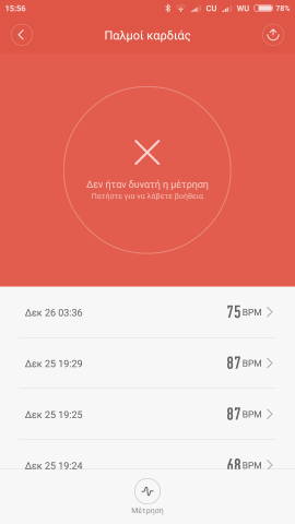

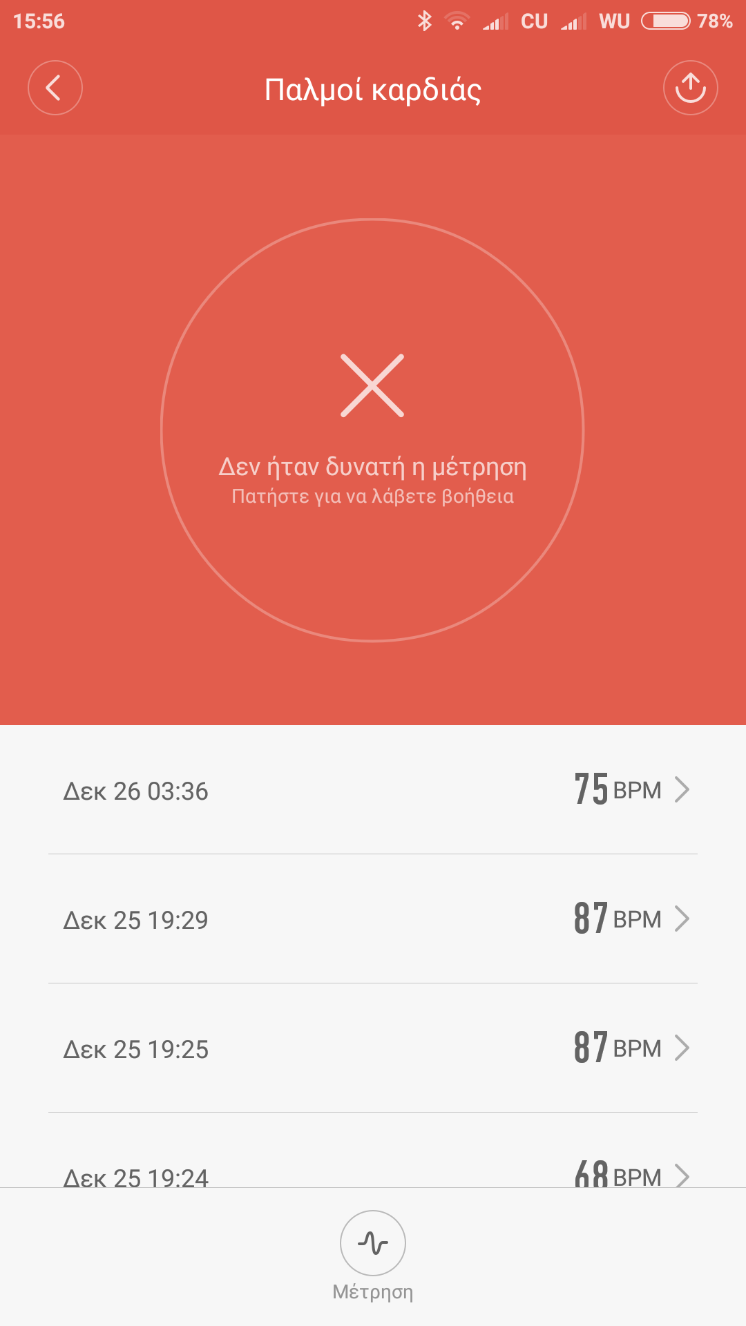

Εκανα το downgrade πέρασα την έκδοση από εδώ Mi Fit v2.3.0 GR - 2.4.1 EN (η εφαρμογή διαχείρισης του Mi band)
ΑΛΛΑ δυστυχώς έχω το ίδιο αποτέλεσμα -
Πάνε μέσα στην εφαρμογή και άστο να κάνει update αν δεν κάνει με την πρώτη επέμενε ! επίσης το τηλέφωνο πρέπει να το κλείσεις και να το ξανανοίξειΟ/H jkkar έγραψε:
Εκανα 'όπως μου είπες.
Τίποτα
Πάει να κάνει update φτάνει ως ένα σημείο, κλείνει το bluetooth, και βγάζει error -
ξανά και ξανά λίγο επίμονη θέλει! ξέρω και έμενα μου έχει σπάσει τα νεύρα

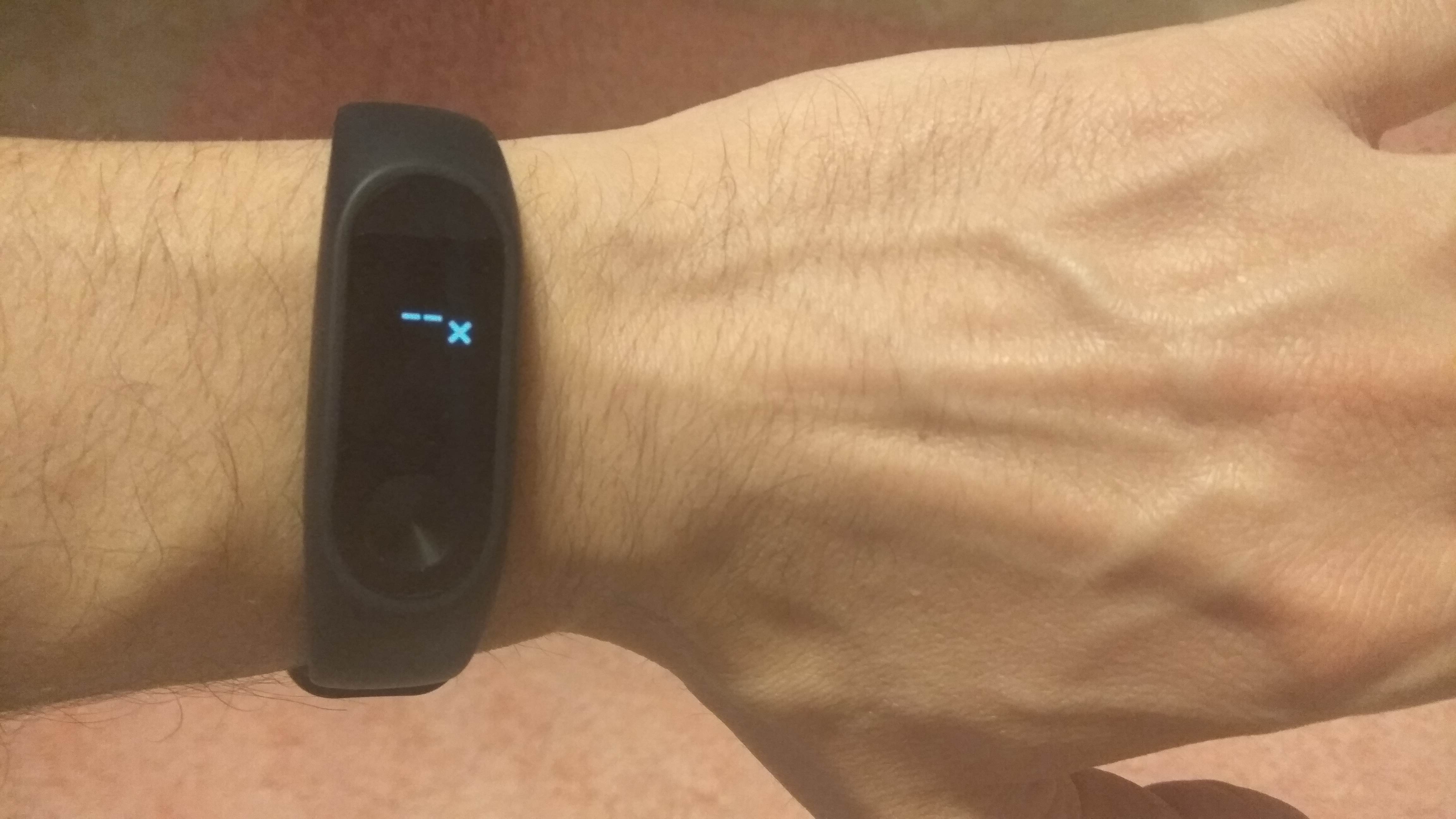

Καλησπερα παιδια θα ηθελα να κανω μια ερωτηση εαν την κανω σε λαθος σημειο παρακαλω διορθωστε με. Σημερα παρελαβα το mi band 2, το ανοιξα κανονικα ολα καλα μεχρι που πηγα να δοκιμασω τον μετρητη παλμων οπου τιποτα.Εχω διαβασει για καποια bug και καλα αλλα εγω παρατηρησα το εξης : δεν βλεπω καθολου πρασινο φως απο τον σενσορα. Ειναι λογικο αυτο? Να το επιστρεψω ? Εχω κατεβασει το MiFit απο το play store δεν εχω πειραξει τιποτα αλλο.Το version του MiFit ειναι 2.4.1 και γραφει ενα Algorithm : 1.0.95. και Firmware ver. : 1.0.1.47. Επαναλαμβανω οτι ο σενσορας δεν βγαζει καθολου φως. Εαν μπορει καποιος να βοηθησει. Σας ευχαριστω για τον χρονο σας.

Πολλοί που είχαν τέτοιο πρόβλημα, με downgrade έφτιαξε. Σε άλλους έφτιαξε ξαφνικά.Ο/H Konstantine L. έγραψε:
ναι ακριβως . δεν μιλαω για ακριβεια δεν κανει τιποτα κατα τα αλλα νομιζω δουλευει κανονικα.

Καλησπερα σας. Πρωτα συγνωμη που αργησα να ενημερωσω τι εγινε με το Mi Band. Η λυση τελικα ηταν οτι ηταν ελλατωματικο το εστειλα πισω στο καταστημα το κοιταξαν και αυτοι και το επιβεβαιωσαν.Εγινε αντικατασταση και τωρα ολα δουλευουν ρολοι.Να ειστε ολοι καλα. -
Μετά από 100αδες προσπάθειες χωρίς αποτέλεσμα σήμερα ξαφνικά συνδέθηκε, έκανε update (θυμίζω ότι μέχρι σήμερα δεν μπορούσε) και αφού ολοκλήρωσε, η λειτουργία μέτρησης παλμών αποκαταστάθηκε.
Αυτά προς ενημέρωση και ευχαριστώ για την βοήθειά σας.
