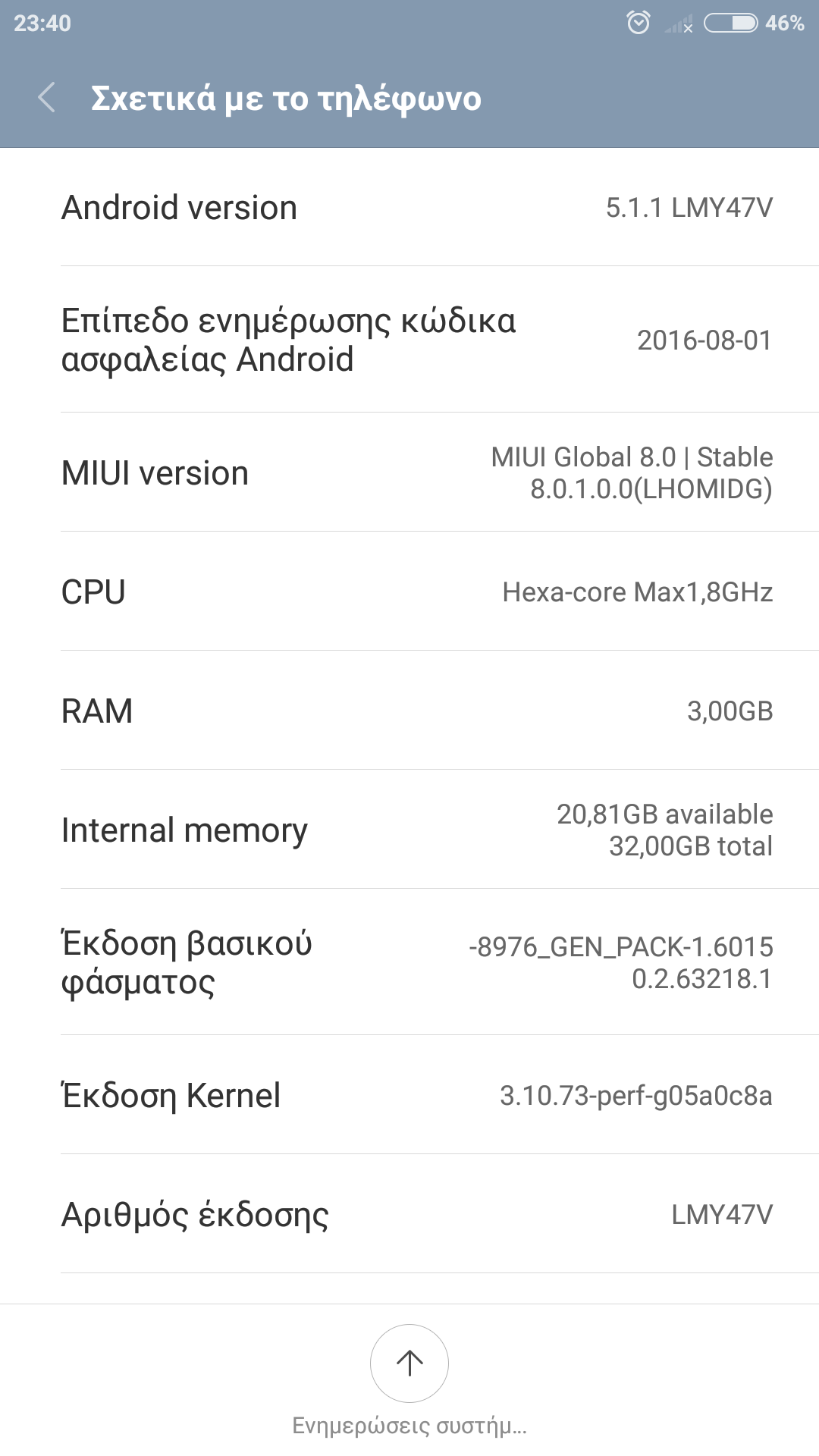

Μόλις έβαλα την developer έκανε ενημέρωση και πέρασε το 6.0.1 MMB29M. Πρέπει λοιπόν να κάνω την διαδικασία που αναφέρεις ή να προχωρήσω κατευθείαν στην ελληνική rom;
Δεν παίζει ρόλο εάν έχεις android 5 ή 6...μερικές φορές κατά την μετάβαση κολλάει η είσοδος στο mi account, ο σίγουρος τρόπος για να μην έχεις πρόβλημα είναι αυτά που σου έβαλα πιο πριν.
TWRP > wipe all > 6.10.20 > factory reset > τελευταία ελληνική.
Αν στο wipe all σου βγάλει κόκκινα μηνύματα, ίσως να χρειαστεί και ένα format data, είναι στο wipe > δίπλα στο advance wipe
