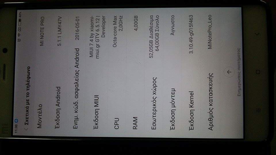

      Για αρχή ανέβασε ενα screenshot του about phone να δούμε τι rom φοράει.

    • Καλημερα και χρονια πολλα. Η sim δεν ειναι κομμενη. Δεν ξερω καν πως γινεται αυτο. Καμια αναβαθμιση ηθελημενη τουλαχιστον δεν εγινε. Απλη επανεκκινηση εκανα γιατι μου φανηκε αργη η πλοηγηση στο ιντερνετ. Ευχαριστω παρα πολυ για την απαντηση.
      Images

    • Ίσως είχε πρόβλημα ή συσκευή με το imei και το έχασε στην επανεκκίνηση. Αν το έχεις το imei υπάρχει οδηγός για να περαστεί μόνιμα. Αν όχι πρέπει να το βρεις.
      Edit ισως κατάλαβα λάθος ότι έχει πρόβλημα με το imei.
      RN2 Official Global 8.1.2.0
    • Αν μπορείς να το βρεις είναι το καλύτερο. Αν όχι παίζεις με πιθανότητες. Έχουν αναφερθεί περιπτώσεις που με φλασάρισμα νέας ρομ έχει επανέλθει. Δοκίμασε με factory reset (χάνεις τα αρχεία σου γι αυτό κράτα backup) Χωρίς imei όμως δεν λειτουργεί ως τηλέφωνο.
