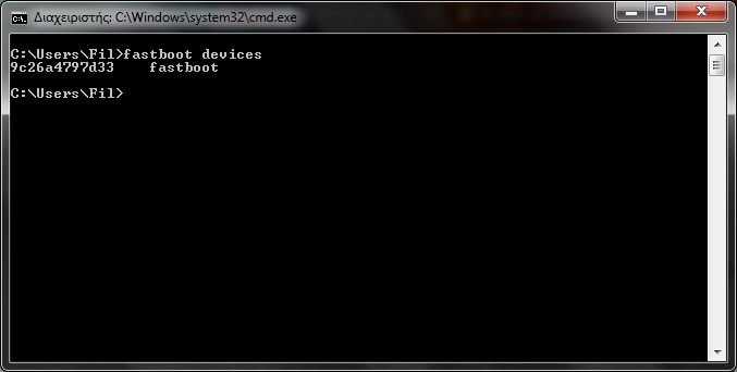

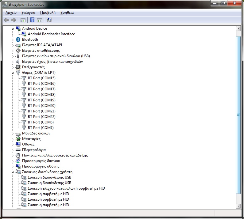

Τώρα το βλέπει σωστά σε fastboot mode, έτσι όπως είναι παραπάνω πρέπει να δοκιμάσεις να κάνεις unlock bootloader
Μου κανει παλι το ιδιο.Εκανα καινούρια αίτηση για κωδικό με ολοκαίνουριο λογαριασμό θα κανω και ενα clean install σε φρέσκο φορμαρισμένα Windows σε test mode και θα επανέλθω.
