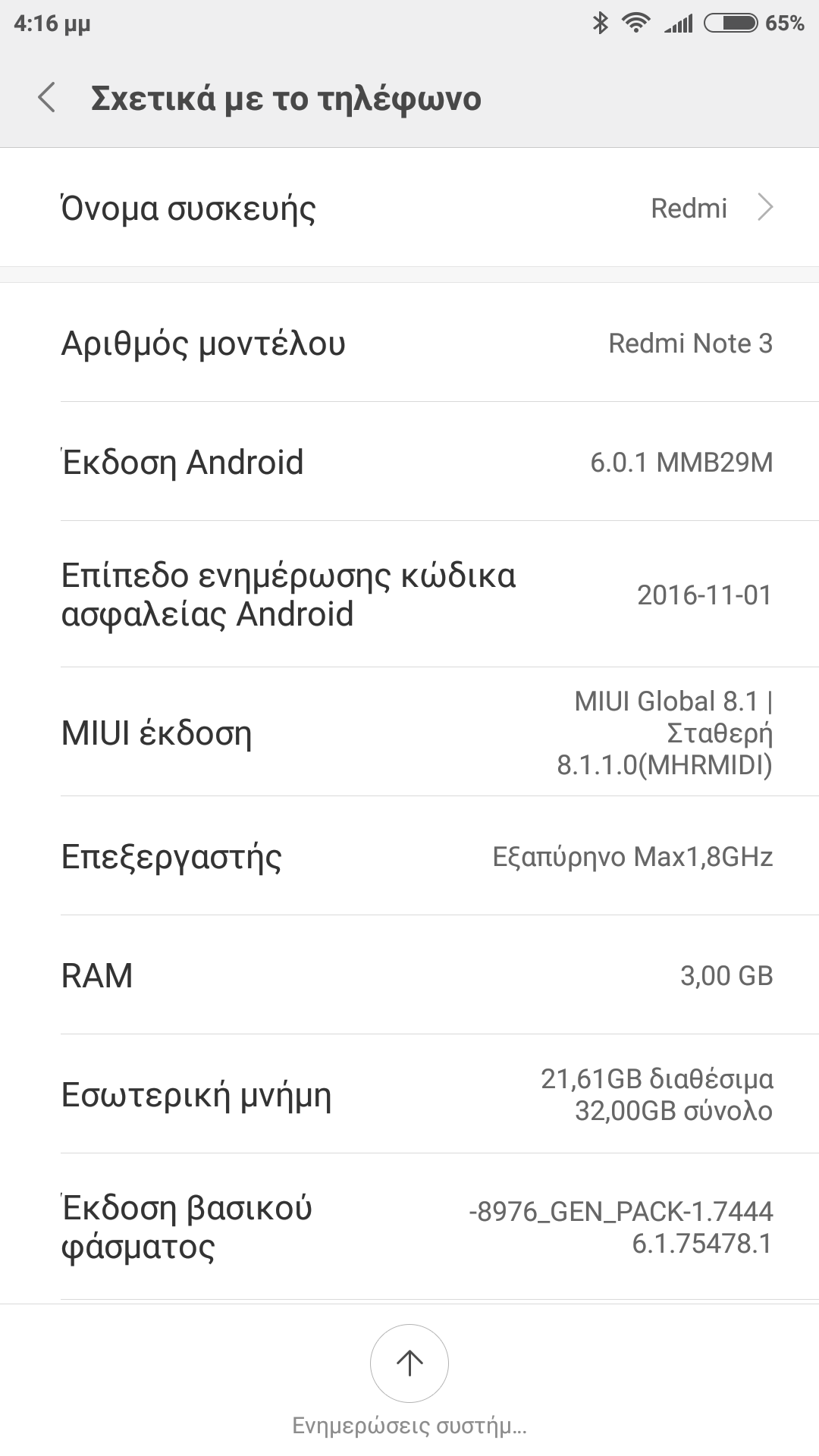

Καλησπέρα στην ομάδα . Θα ήθελα να σας ευχαριστήσω για την πολύτιμη βοήθειά σας . Ιδιαίτερα τον NasDriver για τους οδηγούς και τα link που μου έστειλε . Με την πολύτιμη βοήθειά σας κατάφερα να εγκαταστήσω νέα ρομ !! Ποιός ;;;; Εγώ ο άσχετος !!! Το τηλέφωνο λειτουργεί κανονικά μέχρι στιγμής το μόνο που παρατήρησα είναι ότι έκανε δύο αποσυνδέσεις από το δίκτυο της κινητής τηλεφωνίας . Φίλος μου ανέφερε ότι του συνέβη το ίδιο και οφείλεται στη διακοπή σήματος από τις εταιρείες κινητής τηλεφωνίας λόγω κακοκαιρίας ??? Ένα μεγάλο Εύγε για όλο αυτό που έχετε στήσει !!! Σας ευχαριστώ πολύ όλους για την πολύτιμη βοήθειά . Ανεβάζω φωτογραφία από το about phone .
Τελικά πρόσκαιρη η χαρά ....Από το απόγευμα άρχισε να ανοιγοκλείνει μόνο του ξανά . Υπάρχει κάτι που έχετε να μου προτείνετε ?
