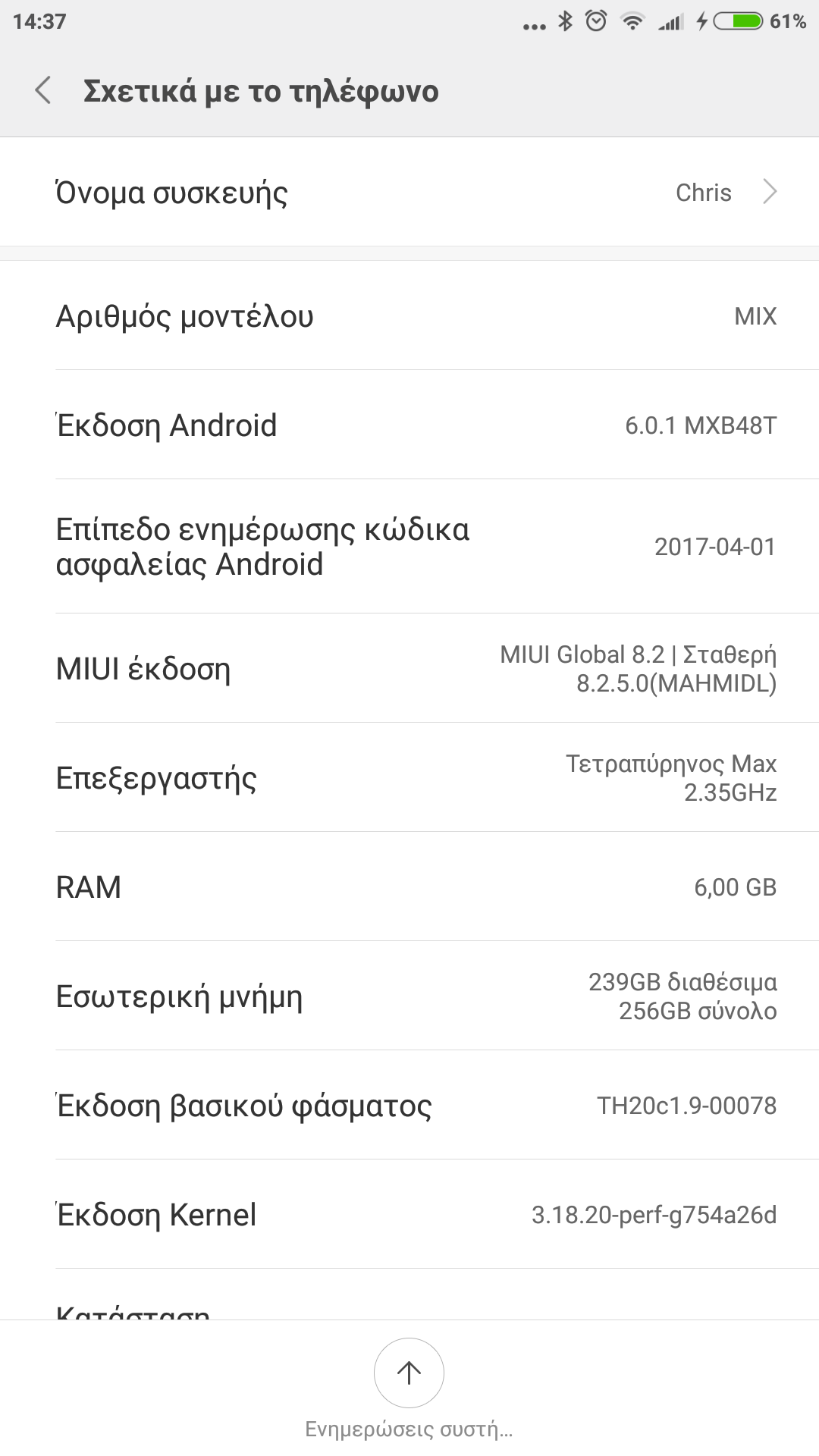

2. Ενεργοποιείτε στο κινητό τα developer options πατώντας πολλές φορές πάνω στο MIUI Version που θα βρείτε στο Settings, About phone.

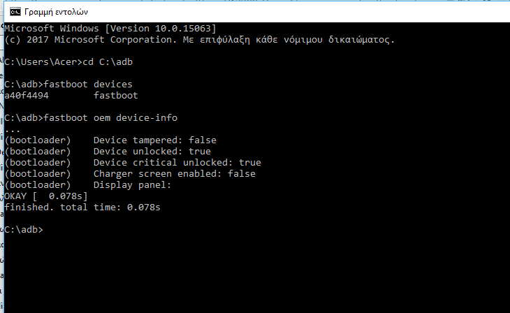

5. Στο PC πάτε στο start, κάνετε δεξί κλικ και πατάτε Command promt (admin).
6. Στο παράθυρο του Dos που ανοίγει γράφετε CD C:\adb (ή τη διαδρομή που αποσυμπίεσατε το minimal fastboot).
7. Πληκτρολογούμε adb devices. Θα πρέπει ο υπολογιστής να "δει" το κινητό. Αν στο list of devices δεν βγάζει κάτι ή γράφει device offline, ρίξτε μια ματιά στην οθόνη του κινητού και απανήστε καταφατικά στην ερώτηση που έχει βγάλει.
8. Ξανατρέξτε την adb devices και θα πρέπει να βγάλει μια γραμμή όπως την εικόνα
577fb9b7 device

10. Γυρνάμε στο παράθυρο του DOS, πληκτρολογούμε fastboot reboot bootloader. Περιμένουμε να κλείσει η συσκευή και να ξεκινήσει σε fastboot.
11. Στη συνέχεια πληκτρολογούμε fastboot flash recovery C:\adb\twrp-3.0.2-0-rc1-lithium.img και πατάμε enter.
12. Μετά γράφουμε fastboot boot C:\adb\twrp-3.0.2-0-rc1-lithium.img
