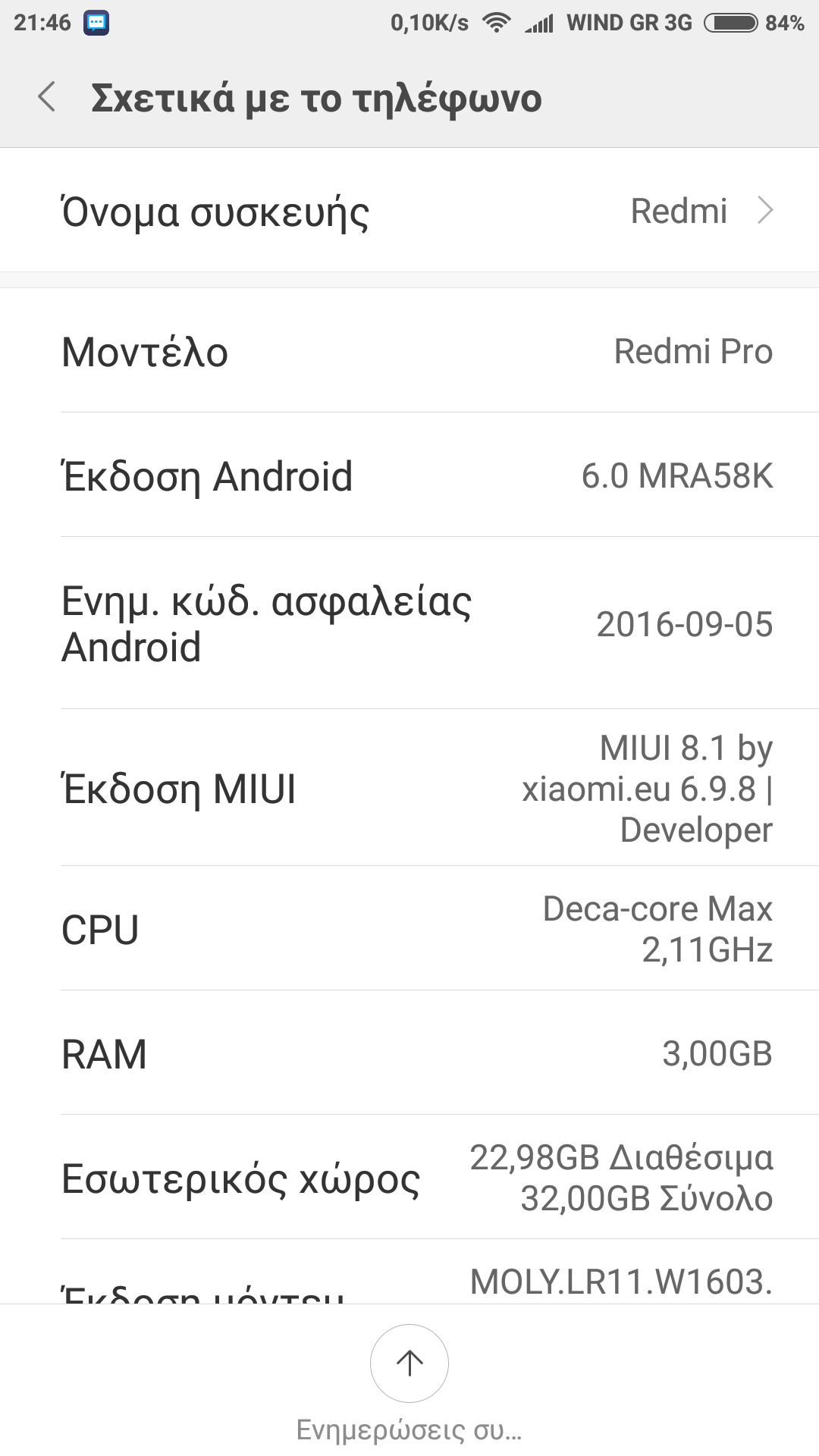

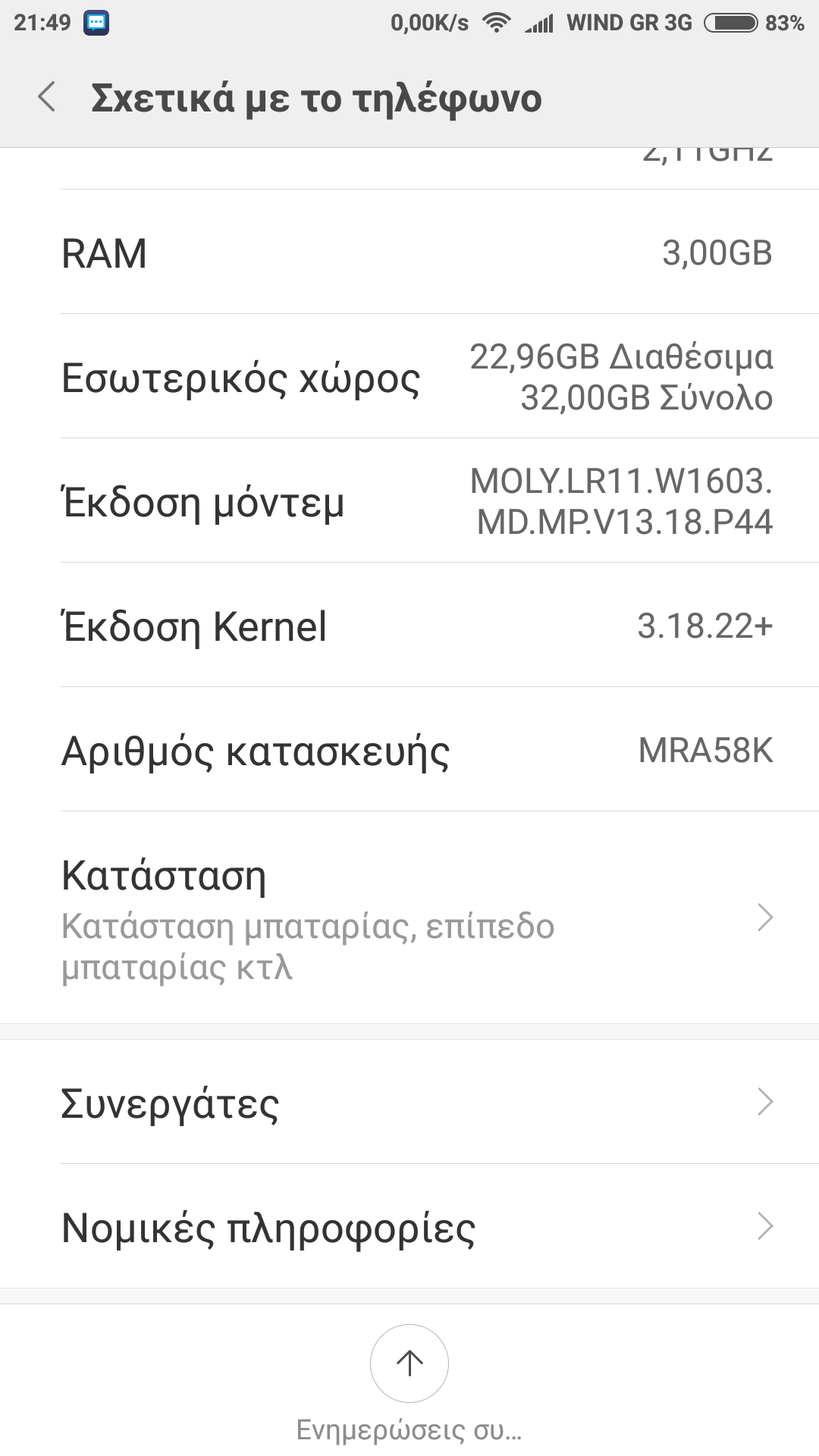

    • Ανέβασε μία φώτο με αυτά που δείχνει στο about phone της συσκευής να δούμε ποια ρομ (λειτουργικό) έχει :)
    • Ευχαριστώ για την αμεση ανταπόκριση. Συγνώμη για την αργοπορεία (το κινητο ΔΕΝ το έχω στα χέρια μου και κάθε φορα επικοινωνώ με τον αδελφό μου).
      Εδώ είναι τα συνειμμένα!!! :)

    • Μπορεί το πρόβλημα να είναι από την ρομ, δεν είναι official αλλά δεν είναι και κινεζομάγαζου (unofficial), είναι η ευρωπαϊκή, αντίστοιχη με την Ελληνική του φόρουμ μας δηλαδή.

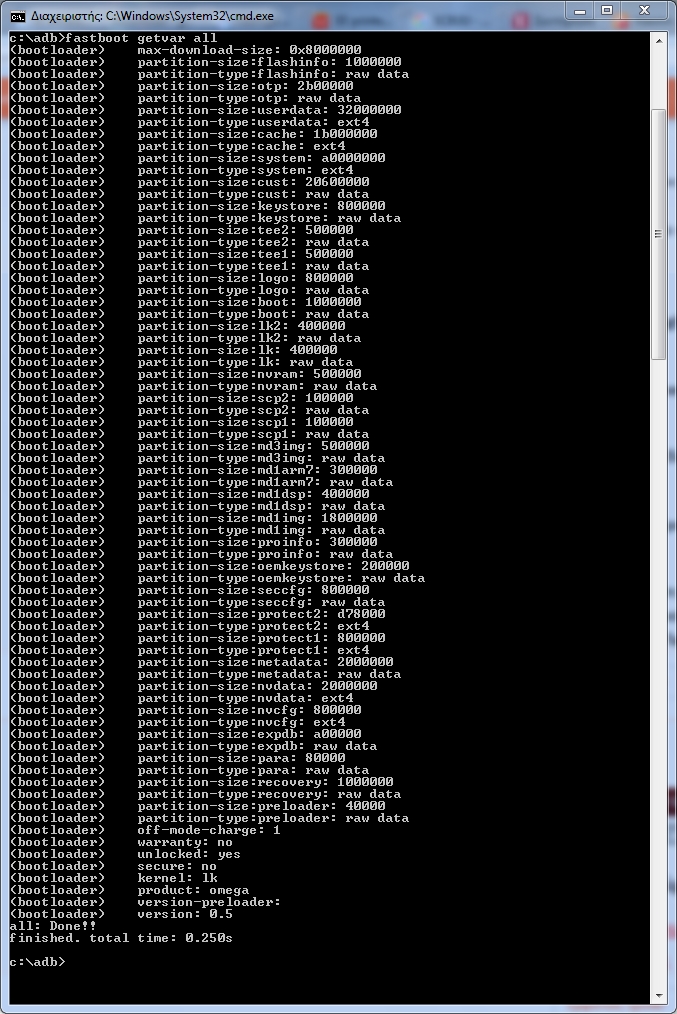

      Πες του να κάνει και αυτόν τον έλεγχο Πως τσεκάρουμε αν ο bootloader είναι κλειδωμένος ή ξεκλείδωτος
    • Δυστυχώς, δεν μπόρεσα να ανακαλύψω αν ο bootloader ειναι κλειδωμένος λόγω ακατάλληλου adb driver.
      Με το Teamviewer ειναι λιγο μπέρδεμα. Θα το προσπαθησω πάλι αυριο και θα ποστάρω.
      Χίλια ευχαριστώ για την ως τώρα βοήθεια. Καλό βράδυ και καλή εβδομάδα απο αύριο.
      =============== Ιαν 10th 2017, 7:29pm ===============
      Καλησπέρα και πάλι. Εκανα εγώ μόλις τώρα (έχω το κινητό στα χέρια μου) τον έλεγχο και ο Bootloader είναι ξεκλείδωτος.
      Τί γίνεται τώρα; Λυπάμαι που άργησα να ποστάρω, αλλά ΔΕΝ είχα το κινητο στα χέρια μου.
