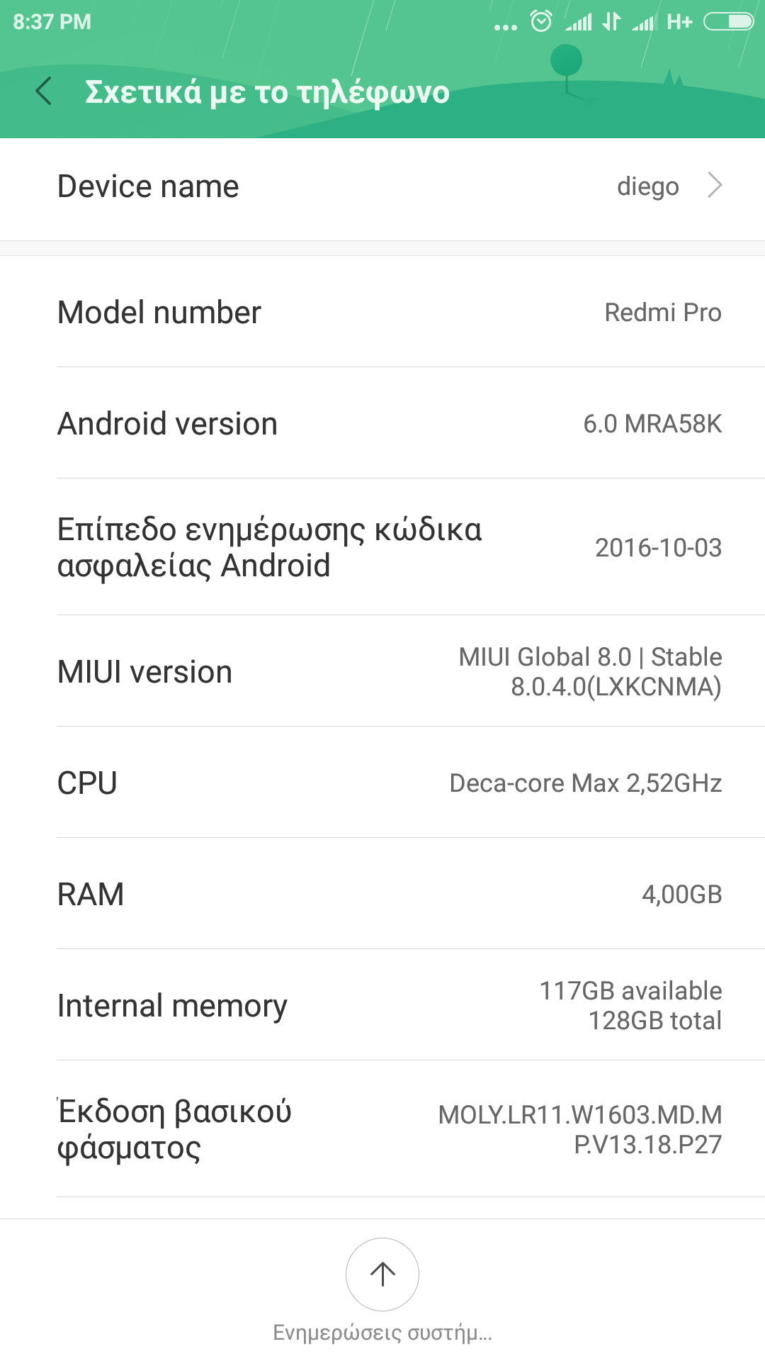

    • Καλησπέρα μαλλον δεν εχεις σωσγους driver περασμενους στον υπολογιστή, οταν το συνδέεις το κινητο σε fastboot mode στην διαχείριση συσκευων πως το βγαζει, έχει ερωτηματικο, και αν μπορείς ανέβασε ενα Screen shot με το about phone

      Ευχαριστω πολυ για τις απαντησεις σας....Κατεβασα απο τον οδηγο τους drivers αλλα ηταν για windows 10.Παρολαυτα εψαξα και βρηκα για windows 8 και δουλεψε....Το κινητο ειναι κλειδωμενο.Το επομενο βημα ειναι να κανω καποια αιτηση για να το ξεκλειδωσω?Αν εχετε την καλοσυνη βοηθηστε με στο τι πρεπει να κανω για να εχω το κινητο στην καλυτερη κατασταση.Ποια rom κατεβαζω κλπ.
