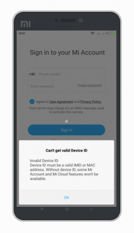

      πρέπει να είναι πρόβλημα της ρομ. Όπως και να έχει έβαλα το twrp και την ελληνική για να ησυχάσω, αλλά.... πρόβλημα ξανά. Την πρώτη φορά που είχα φλασάρει με σπ, είχα κάνει φουλ καθάρισμα, με αποτέλεσμα κάθε φορά να πρέπει να περνάω το ιμει. Τώρα αναγκαστικά πρέπει να βάλω την οφίσιαλ 6 ξανά που μου επιτρέπει να μπώ στον dialer και να περάσω manually τα ιμέι. στην ελληνικη δεν με αφήνει να προχωρήσω cant get valid device id, οπότε δεν μπορώ να περάσω το ιμει. Ξέρεις αν υπάρχει τρόπος να περαστεί το ιμέι μέσω ρεκοβερι για να μην αλλάζω ξανά?

    • Ο/H Eleni Sapountzi έγραψε:
      Υπάρχει οδηγός στο φόρουμ για τα ιμει... κάνε μια αναζήτηση δεν είμαι σε υπολογιστή.

      πραγματικά συγνώμη αλλά έψαξα όσο μπορούσα. Δεν βρίσκω τρόπο χωρίς να αναγκαστώ να αλλάξω την ρομ πάλι με σπ φλασ και όλα απο την αρχή..... Το μόνο που κατάφερα να κάνω είναι να αλλάξω το mpob_001 αλλά για κάποιο λόγο δεν βλέπει τις σιμ....
      και δοκίμασα αυτό και κόλλησε εντελώς ποιά, σε meta mode και απλά δεν κάνει τίποτα το κινητό.....μόνο λόγκο μι....
