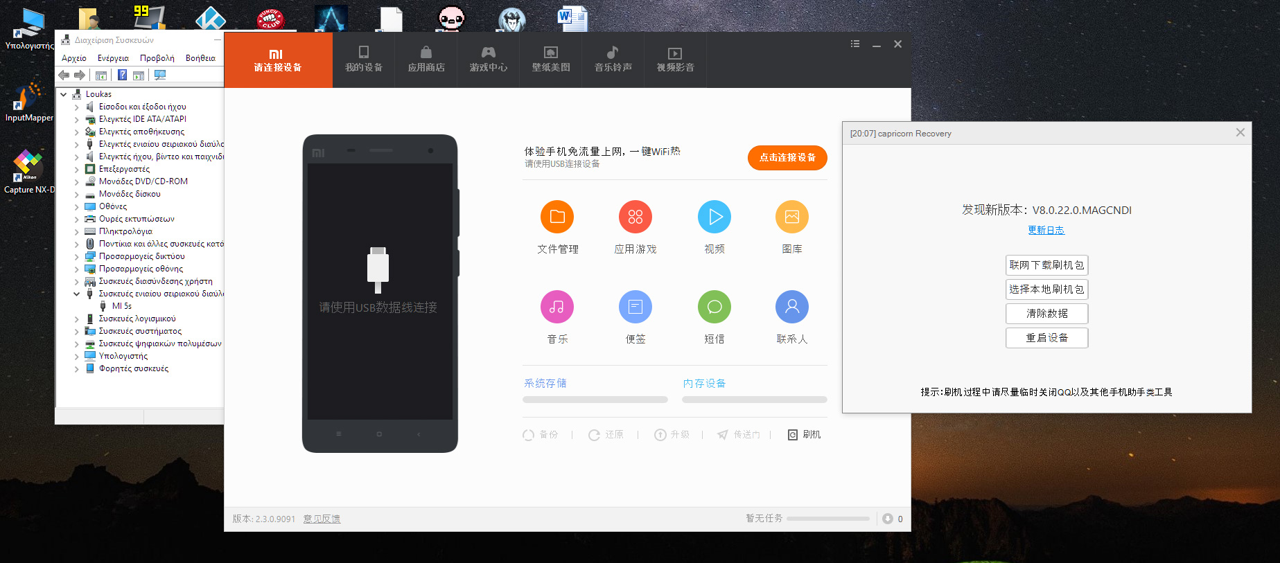

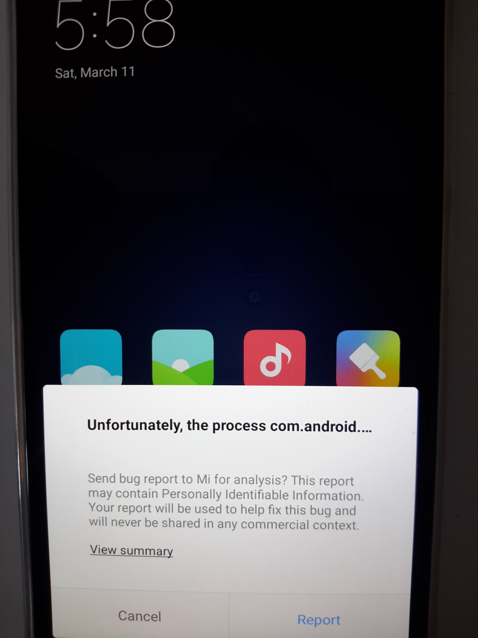

Καλημέρα και από μένα!εχθές παρέλαβα to mi5s με την MIUI Global 8.0 stable 8.0.10.0.0 (MAGCNDH). επειδη θέλω να περασω την Global official 8.0.3.0 ακουλούθησα πιστά τους οδηγους. αρχικά τσέκαρα οτι o bootloader είναι κλειδωμένος , μετα σύμφωνα με αυτον το οδηγό Ελληνικός οδηγός Flash Official Rom με το Mi PC Suite για όλα τα Xiaomi , πέρασα με την κινέζικη εκδοση mi pc suite την official china stable rom και στην συνέχεια κατέβασα την Global official 8.0.3.0 και με το ίδιο προγραμμα την πέρασα στο κινητό,δεν συνάντησα κανένα προβλημα εως τωρα, οταν ανοιξε το κινητό μετα το φλασάρισμα μου βγαζει ασταματητα κάθε ένα δυτερόλεπτο αυτο το μήνυμα. γνωριζει κανεις τι πρεπει να κάνω? δοκίμασα και με την εφαρμογή updater του κινητου αλλα παλι τα ίδια βγάζει! να βαλω παλι την κινέζική και ξανα παλι την Global official ?
=============== Μαρ 11th 2017, 1:30pm ===============
οκ το πρόβλημα λύθηκε . απλα με ενα factory reset. -

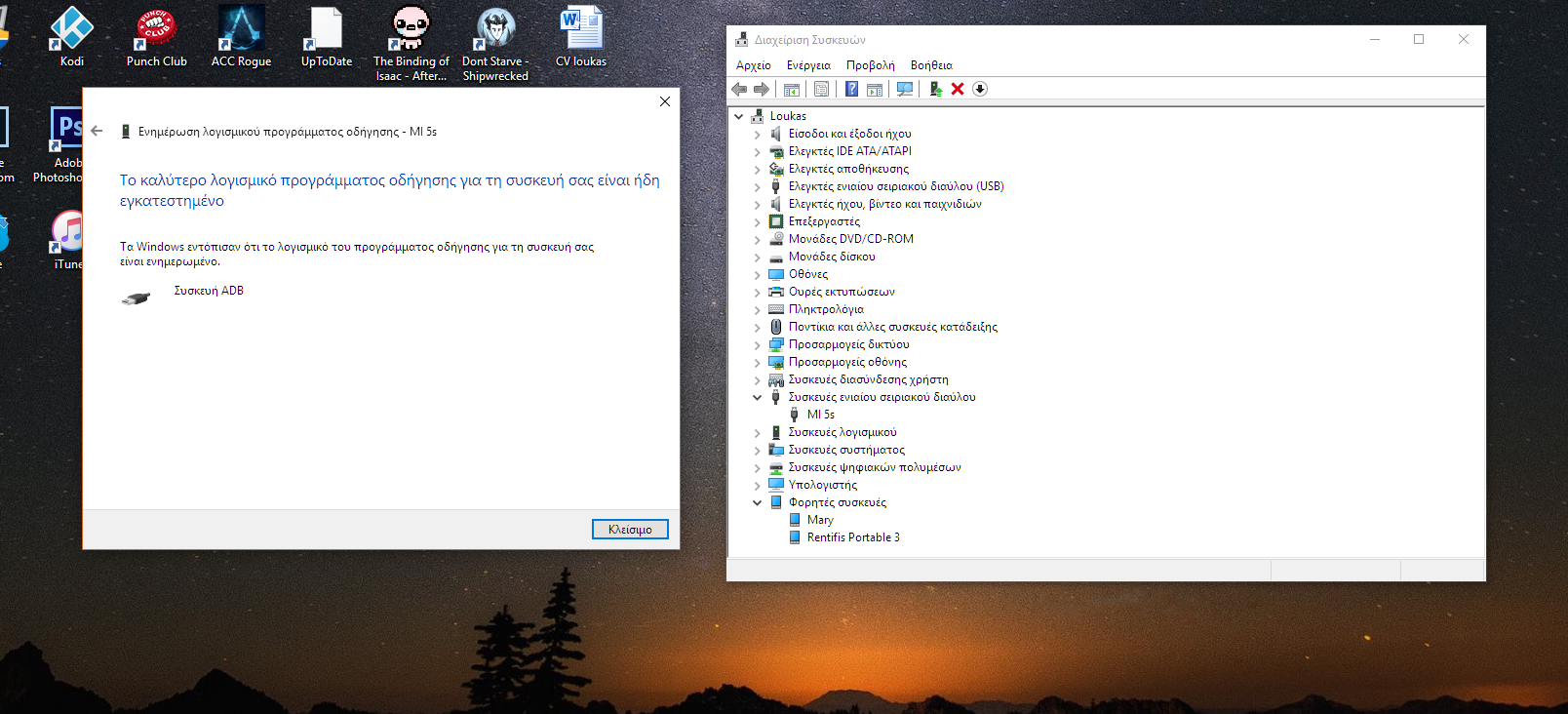

Δοκίμασα να πάω στην Global official 8.0.3.0 με mipcsuite και τον οδηγό με τους 3 τρόπους που υπάρχει στο forum.
Δοκίμασα τους 2 πρώτους χωρίς αποτέλεσμα, δεν έβλεπε την συσκευή με τίποτα. Ίσως να έφταιγε ότι το συγκεκριμένο pc έχει μόνο Usb3 (ίσως), καθώς ο οδηγός αναφέρει ότι πρέπει να είναι με usb2, με usb3 δεν παίζει.

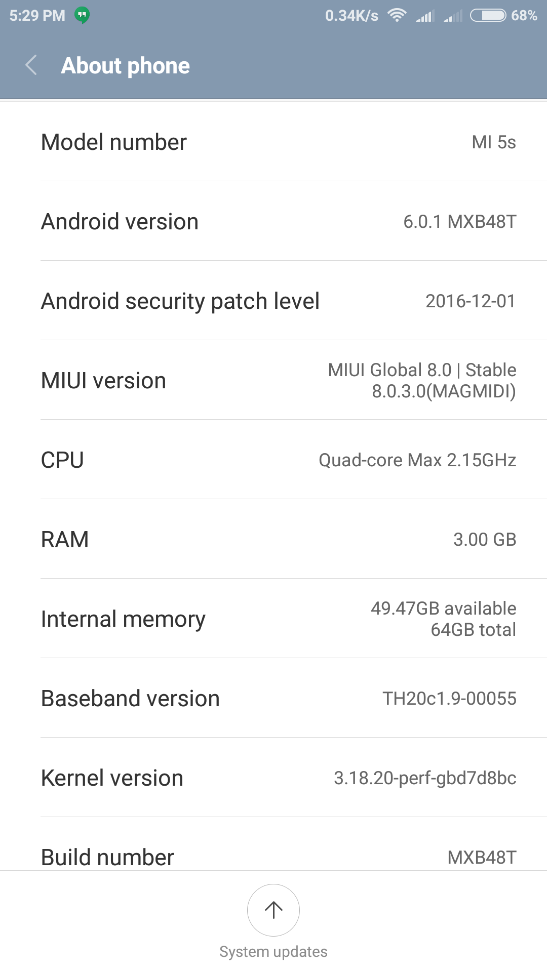

Έτσι τελικά κατέβασα την rom από εδω (Xiaomi Mi 5s Global - Version: V8.0.3.0.MAGMIDI (MIUI8) ) και την πέρασα μέσα από τον updater του κινητού.
Την έκανε decrypt,μετά μου έβγαλε μήνυμα ότι θα διαγράψει τα πάντα καθώς η 8.0.3.0 είναι μικρότερη από την 8.0.10.0.0
Έτσι το αποτέλεσμα είναι :

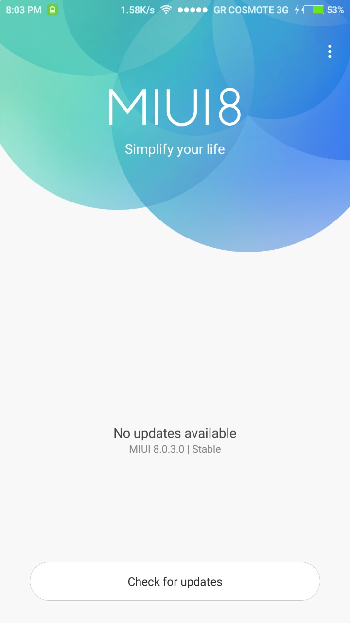

Μετά δοκίμασα τον updater του κινητού και δεν μου βγάζει κάποια άλλη διαθέσιμη έκδοση.
