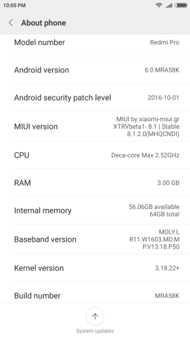

Θα το φτιάξεις με το ζόρι, θες δε θες!!!!
Τα παιδιά σου λένε πως θα μπεις στο twrp, θα πας
wipe-->format data (κουμπάκι δίπλα στο advanced wipes) --> yes
Μετά πατάς τα πλήκτρα back back του τηλεφώνου.
Μετά πατάς reboot recovery
Μετά mount-enable mtp
και θα συνδέσεις να περάσεις την ρομ μέσα.
