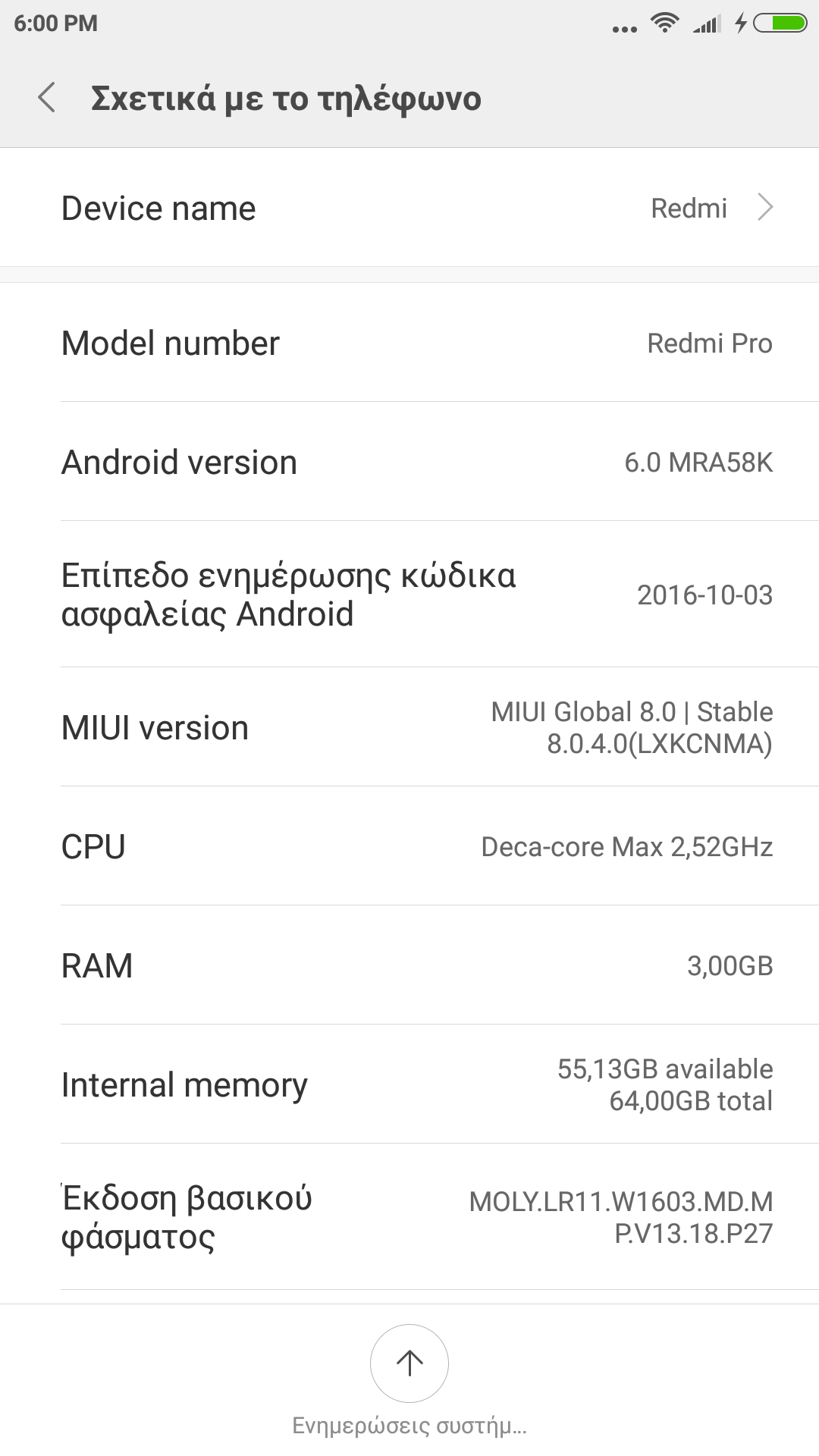

Ανέβασε ένα screenshot από το about phone να δούμε ποια ρομ έχει το κινητό.Ο/H Fabion Myrta έγραψε:
αγορασα πριν λιγες μερες αυτο το κινητο
Που είναι;
Η LXKCNMA δεν είναι official όντως. Χρήσιμος οδηγός είναι και αυτός για να ξεκινήσεις:

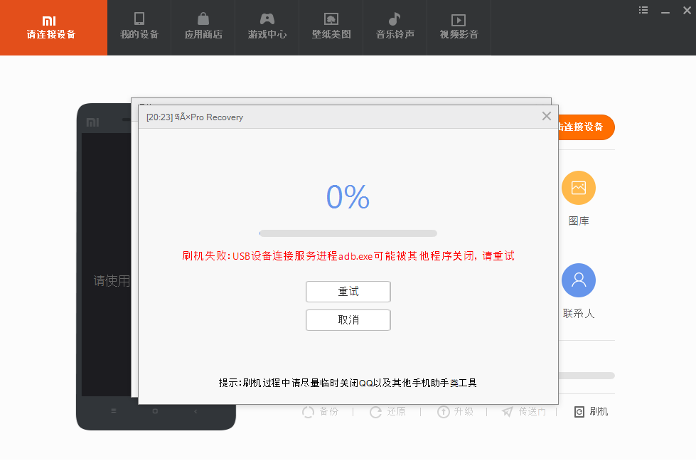

Καλησπερα και απο εμενα παιδια,ειμαι νεο μελος με μια μικρη εμπειρια απο samsung galaxy s3 στο παρελθον πανω στο root,twrp,custom rom cyanogenmod 11/12/13,στο οποιο ηταν σαφως τα πραγματα πιο ευκολα.Εχω λοιπον και εγω ακριβως το ιδιο προβλημα με το redmi pro μου οπως αναφερει και το παραπανω παιδι.Να διευκρινησω οτι εχω κατεβασει το mi pc suit την αγγλικη εκδοση για τα drivers του κινητου σε windows 10 pro x64 ομως στο device manager των windows εμφανιζεται ενα redmi με κιτρινο θαυμαστικο.Πιθανοτατα κατι παιζει με τα drivers και δεν διαβαζει την συσκευη.Εχοντας λοιπον ανοιξει to usb debugging απο το κινητο στο device manager απο redmi αλλαζει σε MTP με κιτρινο θαυμαστικο.
Εχω μπει σε fastboot και συνδεω το κινητο με το pc και αφου ανοιξω και το cmd με δυνατοτητες διαχειρηστη κανω cd τον φακελο adb και ειμαι μεσα (εχω ιδεα απο προγραμματισμο οποτε ειμαι σιγουρος οτι ως εδω τα εχω κανει ολα σωστα).Παταω την εντολη fastboot devices και.....δεν εμφανιζει τιποτα.Πιθανον πρεπει πρωτα να κανω κατι με το pc να διαβασει το κινητο σωστα μεσω drivers.Εχω ψαξει παρα πολυ στο ιντερνετ αλλα δεν εχω βγαλει καμια ακρη ΕΚΤΟΣ απο το παρακατω video
Κανοντας τα βηματα απο το σχολιο που αναφερει ο Charles
After installing ADB Interface, select your phone in Device Manager and click on Update Driver - > Browse my computer for driver software - > Let me pick from a list of device drivers... - > and install ADBThis works for me
Με το οποιο καταφερα απλα να κανω το pc να διαβασει το κινητο σαν εξωτερικο δισκο,δηλαδη τιποτα το αξιολογο μιας και απο εκει και δεν μπορω να επιτυχω τιποτα απο τα παραπανω βηματα και το mi pc suit να εξακολουθει να μην διαβαζει την συσκευη.
Παρακαλω για την βοηθεια σας! -
πας με τον 3ο τρόπο, με το κινέζικο mi pc suite στο τέλος του ίδιου οδηγού
Με συγχωρεις αλλα εχει γινει το κεφαλι μου πουρες απο το να το σκαλιζω και δεν μπορω να βρω 3ο τροπο.Αν θελεις στειλε μου ενα link ειτε εδω ειτε p.m. και θα τα ακολουθησω ολα βημα προς βημα.Ευχαριστω εκ των προτερων!

Σαν πρώτο βήμα δες για το bootloader αν είναι κλειδωμένος ή όχι. Αν είναι κλειδωμένος εγώ έκανα τα παρακάτω για να βγάλω την LXKCNMA και να πάω στην official developer, μέσω του Mi PC Suite:
1) Ενεργοποίησα το USB Debugging πηγάινοντας στο About Phone και κάνοντας αρκετές φορές tap στο MIUI Version, και τέλος στο Additional Settings -> Developer Options -> Usb Debugging
2) Κατέβασα το αγγλικό MI PC Suite απο το MiSetup3.2.1.3111_2717.exe .Αν δεν δουλέψει μπορεί να δοκιμάσει κανείς το κινέζικο..
3) Μπήκα σε recovery στο κινητό κρατώντας το VOL + και το POWER ταυτόχρονα . Μόλις έβγαλε την συγκεκριμένη οθόνη (δηλαδή μπήκε στο recovery) 2isfLOb το σύνδεσα
σε USB 2 θύρα στο laptop (όχι USB3).
4) Άνοιξα το Mi PC Suite, ενώ μου έβγαζε οτι δεν αναγνωρίζει την συσκευη, πατώντας στο κάτω βελάκι δίπλα απο το Update και επιλέγοντας R-Flash μου έβγαλε το update σε official developer chinese rom έκδοση (πρέπει να συμβαδίζει με την έκδοση εδώ en.miui.com/download-304.html ).
5) Προχώρησα στο update απο το tool και μπήκε κανονικά η official developer rom..
