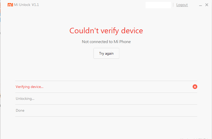

Καλησπερα, πηρα το redmi note 4 και ακολουθησα ολες τις οδηγιες για να ξεκλειδωσω το κινητο ομως η διαδικασια κολλαει στο 50% εμφανιζοντας το μηνυμα '' Couldn't verify device, Not connected to Mi Phone''. Ενδεχομενως να φταιει οτι στις developer options εχω ενεργοποιησει το usb debugging αλλα δεν μου εμφανιζει το oem unlocking. Τι πρεπει να κανω?

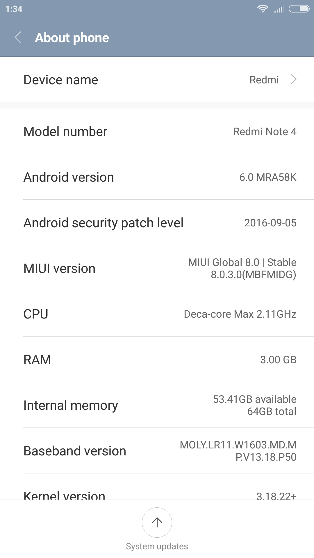

Δεν είναι απαραίτητο να το έχεις το OEM Unlock. Ποια ROM έχεις ? Βάλε screenshot από το About Phone. Έχεις συνδέσει σωστά το λογαριασμό Mi μέσα στο κινητό ? Έχεις ενεργοποιήσει το Find Device. Από την εικόνα φαίνεται σαν να μην βλέπει το τηλέφωνο καν πάντως. Στο PC γενικά συνδέεται σωστά ?Ο/H kostaskav21 έγραψε:

Εχω συνδεσει κανονικα το Mi Account στο τηλεφωνο οπως επισης και το Unlock tool μου λεει phone connected. Ξεκιναω την διαδικασια ξεκλειδωματος και κολλαει στο 50% εμφανιζοντας το παραπανω μηνυμα. Αυτο που πιστευω ειναι οτι δεν διαβαζει σωστα την συσκευη ο υπολογιστης αλλα εχω δοκιμασει σε 3 διαφορετικους υπολογιστες.
Φωτο απο about phone -

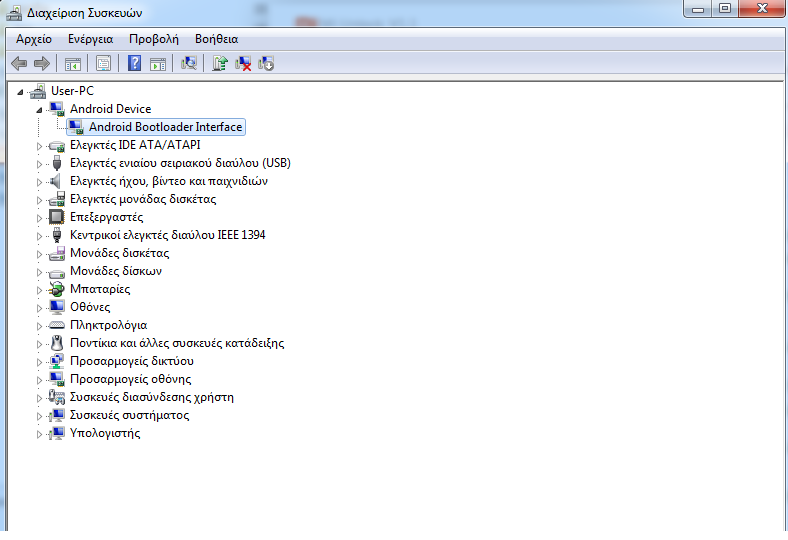

Ναι κανονικα σε fastboot mode. Και το unlock tool μου διαβαζει το κινητο και ξεκιναει η διαδικασια η οποια κολλαει στο 50%. Ενδεχομενως να φταιει οτι σε οποιονδηποτε υπολογιστη το εχω δοκιμασει κανενας δεν διαβαζει το τηλεφωνο σαν bootable android device. Δεν ξερω αν πρεπει και πως μπορω να κανω update τους drivers μηπως και διαβασει σωστα την συσκευη μου ο υπολογιστης.
Πως το διαβάζει ο υπολογιστής, μία φώτο από το device manager

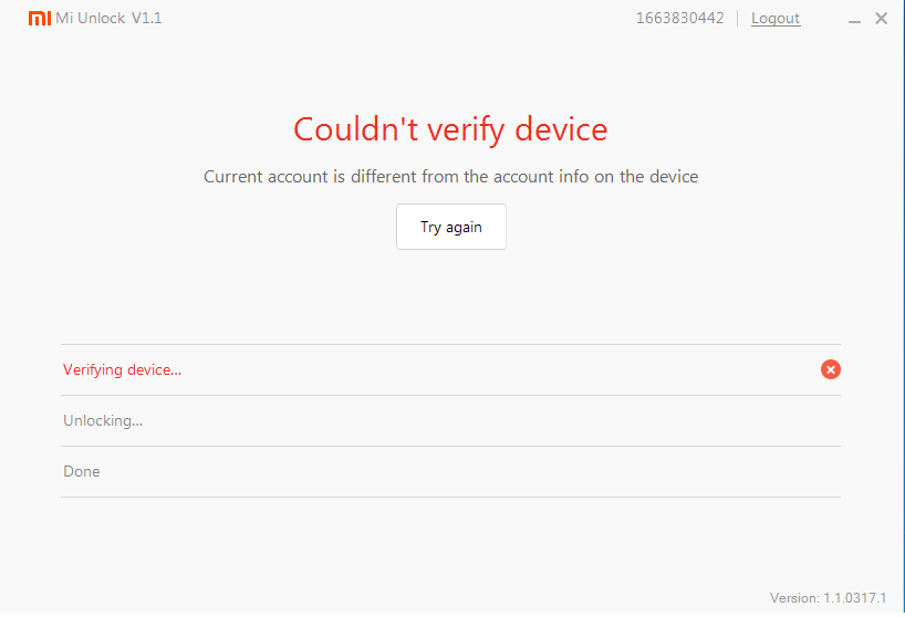

Τι λάθος σου βγάζει, μία φώτο από το unlock tool -
Ειχα και γω διαφορα προβληματα ... Τελικα flashara την china dev (με global stable δεν ξεκληδωνε) με το sp_flash απο αυτον τον οδηγο Ελληνικός οδηγός Flash Official Rom/Unbrick για το Redmi Note 4 (MTK)

Βρηκα υπολογιστη που διαβαζει την συσκευη αλλα παλι κολλαει στο 50% εμφανιζοντας αλλο μηνυμα.
Το επόμενο βήμα είναι να φλασάρεις global developer από τον οδηγό στο μήνυμα του fasdgr και να ξαναπροσπαθήσεις. Δυστυχώς.
