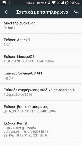

      Καλήμερα,ειδα οτι δεν υπάρχει κάποια αναφορά για Cyanogen για το Redmi 4 Prime και είπα να το μοιραστώ.
      Οτιδήποτε κάνετε στην συσκευή σας το κάνετε με δική σας ευθύνη.
      Προϋποθέσεις: Unlocked Boot Loader,Custom Recovery
      Lineage OS13 (2017.01.03)
      Updated OS13 (2017.04.13)
      Κατέβασμα ROM από ΕΔΩ (Updated)
      Κατέβασμα Gapps από ΕΔΩ (arm64 - Android 6 - Nano ή Pico)
      Κατέβασμα Fix για τα κουμπιά πλοήγησης από ΕΔΩ
      Τα βήματα είναι απλά:
      1)Boot στο Recovery και Wipe System, Dalvik ART/Cache, Data, Cache
      2)Φλασαρισμα την ROM
      3)Φλασαρισμα το Fix(lights_RR-5.7.4-markw)
      4)Φλασαρισμα τα Gapps Nano η Pico
      5)Και τελος Reboot το System

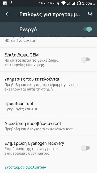

      Μετα το πρωτο boot παμε στα Developer Options και ενεργοποιούμε το Root.
      Με καποιον File Manager(πχ Es)πάμε /System/Build.Prop και προσθέτουμε την παρακάτω γραμμή στο τέλος
      media.camera.ts.monotonic=0

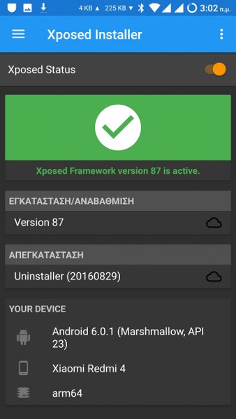

      Xposed Framework ✔
