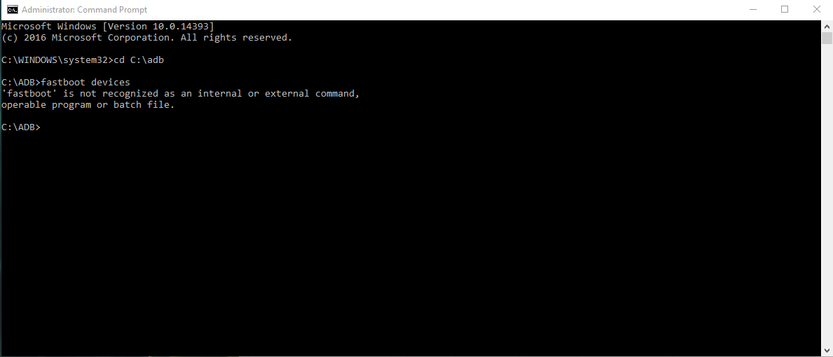

11. Ανοίγεις στον φάκελο adb που έχει μέσα τα αρχεία ένα παράθυρο cmd και έχοντας την οθόνη του κινητού για να βλέπεις τυχών μηνύματα δίνεις την εντολή adb devices , αν σου βγάλει μήνυμα για ασφαλή σύνδεση επιλέγεις το Always trust...και ΟΚ
Τα υπόλοιπα αφού κάνεις τα παραπάνω
Εκανα ακριβως οτι μου ειπες μεχρι το 8.Οπως σου ειπα και προηγουμενος δεν μπορω να μπω στο κινητο διοτι μου ζηταει εναν κωδικο (τον οποιο δεν ξερω) αρα δεν μπορω να μπω στα σεττινγκσ του κινητου
Ξανά από την αρχή αυτό ---> Προσπάθησε να το βάλεις σε fastboot mode κρατώντας το volume down & power πατημένα για να κάνεις αυτόν τον έλεγχο ---> Πως τσεκάρουμε αν ο bootloader είναι κλειδωμένος ή ξεκλείδωτος
οχι δεν εχω, ουσιαστικα για να σου δωσω να καταλαβεις καλυτερα το προβλημα μου ειναι ο κωδικος που μου ζηταει οταν ανοιγει το κινητο.. δεν ξερω ποιος ειναι (δεν ειναι αυτος που ειχα βαλει οταν το εκανα ινσταλλ) μπορω να κανω κατι για να το επαναφερω η να αλλαξω κωδικο
