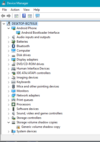

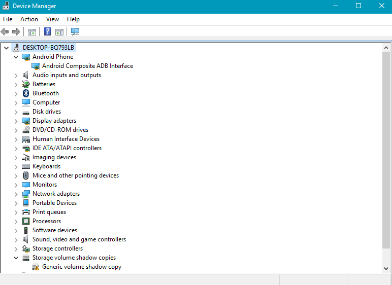

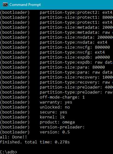

      1) στις εικόνες bootloader & composite φαίνεται το πώς βλέπει ο υπολογιστής μου το κινητό όταν αυτό είναι σε bootlader ή κανονικά ανοικτό. Από αυτές μπορείτε να καταλάβετε αν έχω εγκαταστήσει σωστά τους drivers στον υπολογιστή μου??? (Έχω win10)

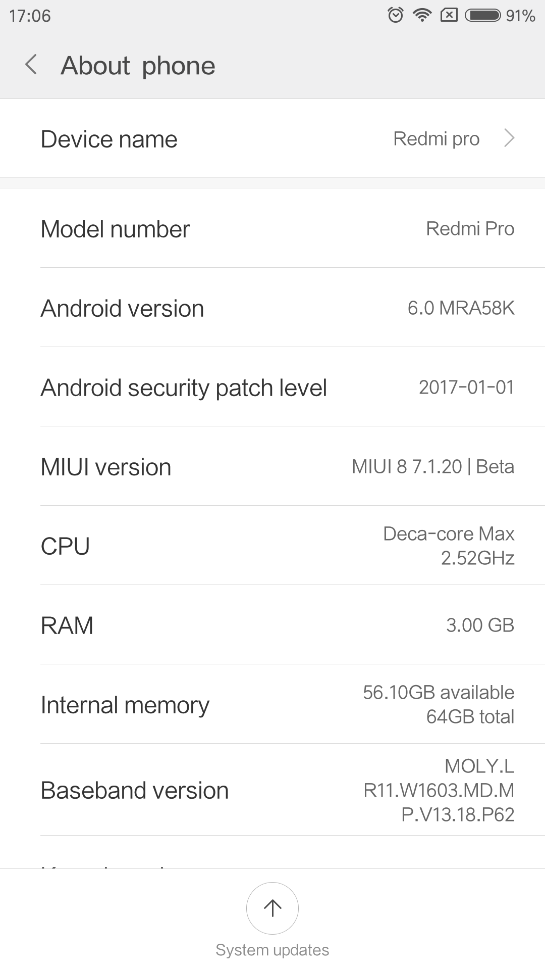

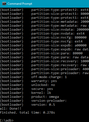

      2) Στην εικόνα getvar all φαίνεται ότι έχω κλειδωμένο bootloader
      Οπότε θα πρέπει να έχω developer chinese rom περασένη αν κατάλαβα σωστά..
      Προσπάθησα να περάσω την τελευταία. Τα έχω καταφέρει???!!!!
      Μπορείτε να το καταλάβετε από την screenshot??

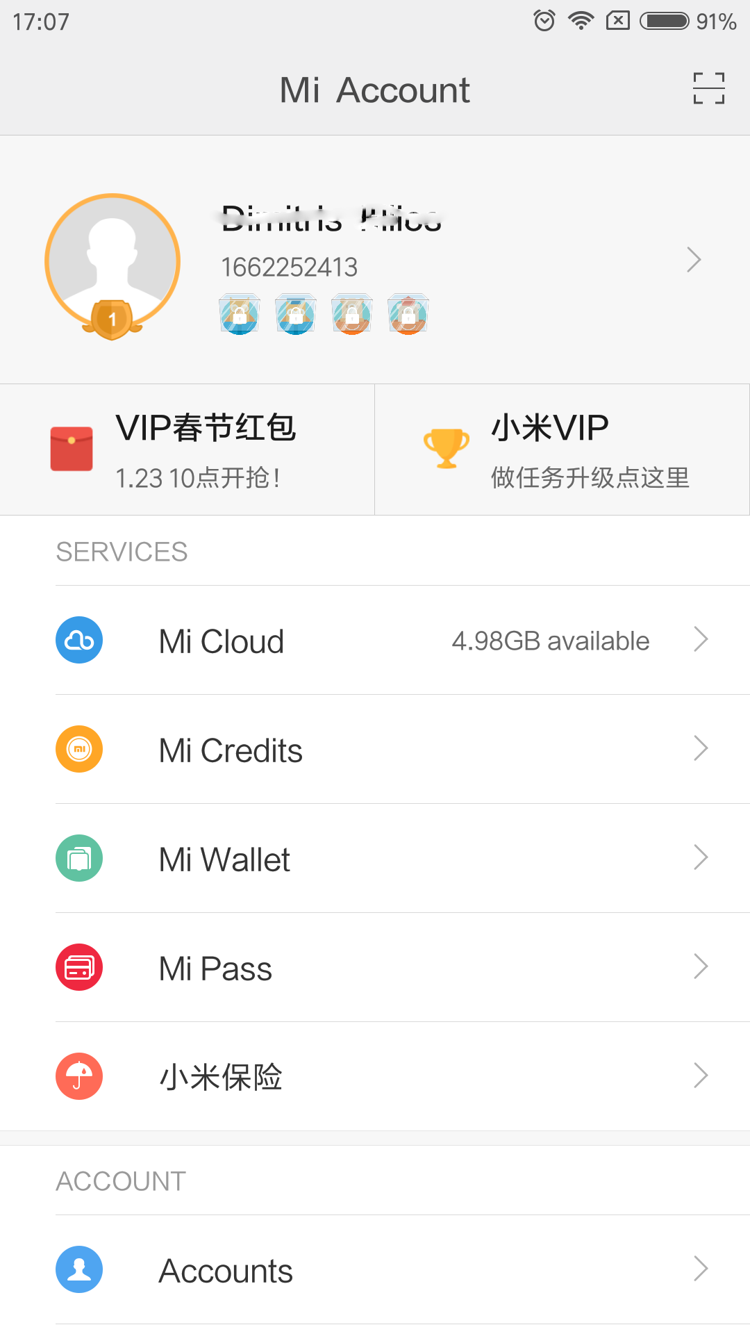

      3) Πάντως γράφτηκα κανονικά στο Mi Account όπως βλέπετε και στο άλλο screenshot. Έχω κάνει και αίτηση για ξεκλείδωμα από χθες..
      ΤΩΡΑ ΣΕ ΤΙ ΦΑΣΗ ΕΙΜΑΙ????!!!!
      Περιμένω κάποιο sms? Περιμένω κάποιο email??

    • Official rom έχεις και όλα δείχνουν ΟΚ από θέμα drivers, κανονικά θα πρέπει να έρθει μήνυμα έγκρισης για την αίτηση.
      Αν μετά από 5 μέρες δεν σου έρθει δοκίμασε να ξεκλειδώσεις και βλέπουμε :)
