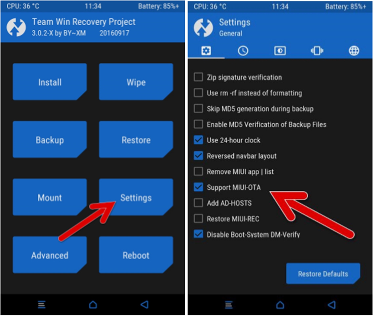

το θεμα ειναι το back up αμα γινει το παραμικρο δεν θα μπορεις να του πεταξεις το restore ξανα απο την αρχη φλασαρισμα κ.τ.λ....
ναι θα στα σβησει ολα δεν θα μεινει τιποτα
προτεινω zxc και το κεφαλι ησυχο
δεν νομιζω να μπορεις να ρουταρεις με το mi-flash....
οχι θα περασεις πρωτα το zxc και μεσο zxc ολα τα wipe ΕΚΤΟΣ το internal storage και factory reset
και ενα mount στο κινητο δες εδω
Γενική Συζήτηση για το MI5 (Gemini)
ποστ 1362
και αυτο το super user -
αυτο το twrp δες στα settings ειναι ετσι τα δικα σου?
εχεις το αλλο κατεβασε οδηγους για το κινητο mi-flash και mi-phone περνα τους και δες αμα σου αναγνωριζει το κινητο με adb εντολες
δες αμα σε βοηθησει αυτο
και μετα συνεχιζεις.... -
μπες αλλα ΘΑ ΣΤΑ ΣΒΗΣΕΙ ΟΛΑ ΔΕΝ ΘΑ ΥΠΑΡΧΕΙ TWRP
μετα αμα θελεις το περνας.
και αμα περασεις την ρομ με fastboot θα του πεις clean-all
