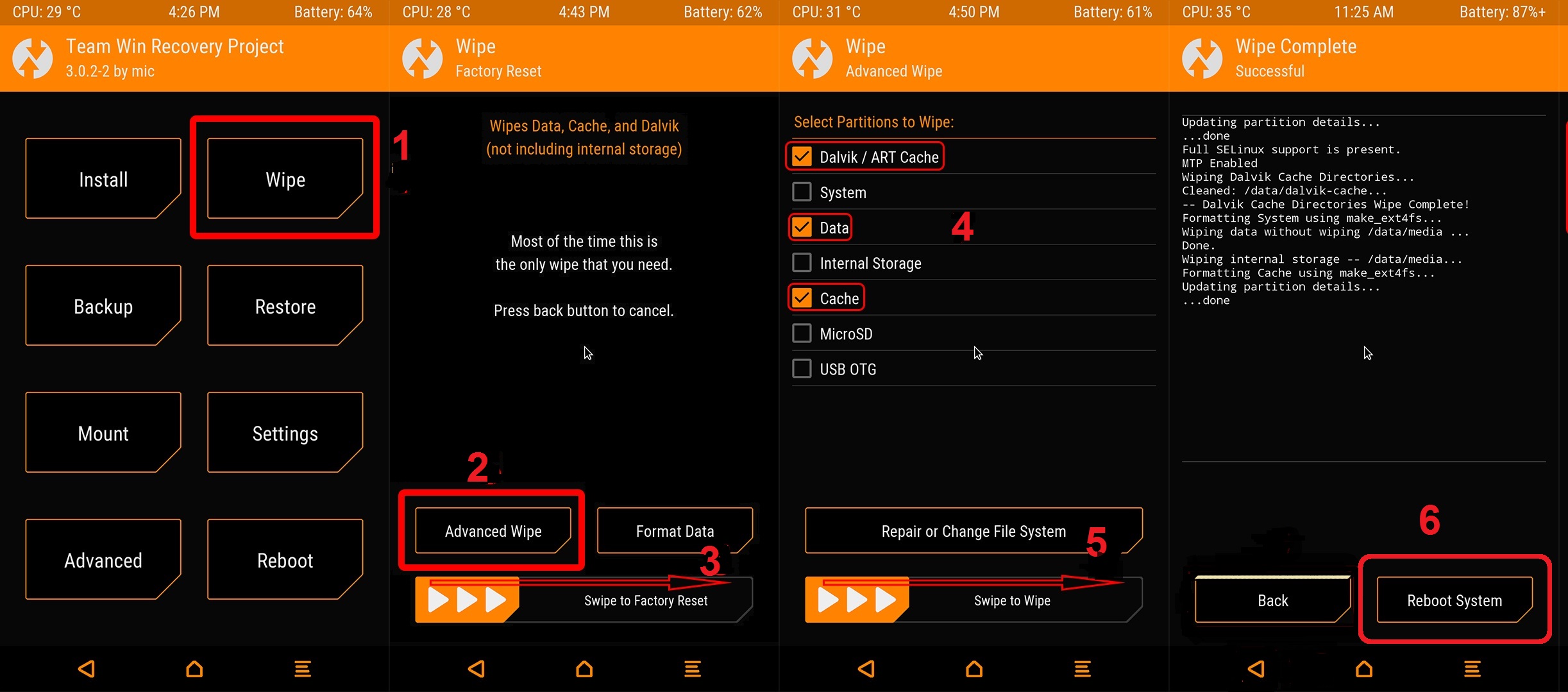

Τώρα θα μπεις σε λειτουργία twrp και θα κάνεις τις παρακάτω ενέργειες για να καθαρίσει η συσκευή για να τρέξει χωρίς προβλήματα η GLOBAL MIUI 10:

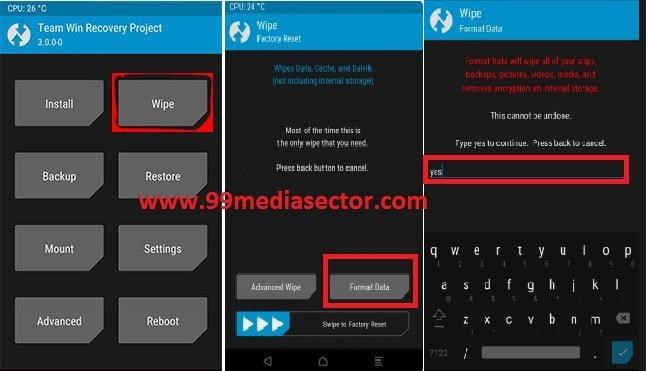

Format Data έτσι γίνεται
Factory Reset βήμα 1, 4, 5 και επιστρέφεις πίσω με το βελάκι αρχικό μενού.
Μετά θα πας εκεί που λέει wipe και ξεχωριστά το κάθε ένα θα κάνεις
Wipe Cache
Wipe Dalvik Cache
Wipe Data

Κάνε format data (το κουμπάκι) μέσα από τα wipes στο twrp, πληκτρολόγησε "yes" όταν στο ζητήσει για να ολοκληρωθεί η διαδικασία κ μόλις τελειώσει, πήγαινε πίσω με τα βελάκια, reboot-->reboot to recovery κ αντέγραψε τη ρομ από το pc κ σβουντούρα τη (από το install).
Και μετά πήγαινε πίσω με τα βελάκια, reboot-->reboot to recovery κ αντέγραψε τη ρομ από το pc κ σβουντούρα τη (από το install) -
