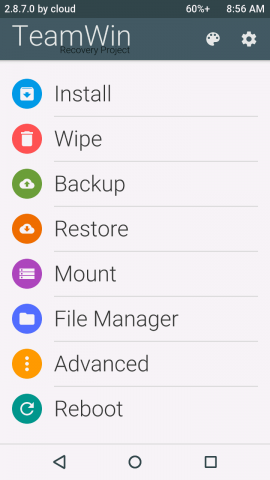

Wipe cache, davlik και data.
Reboot to recovery και μετά εγκατάσταση την Ελληνική GTV
SOS : εαν δεις οτι δεν περπατάει η εγκατάσταση και δείχνει σαν να κόλλησε το TWRP, ΜΗΝ ΤΟ ΕΝΟΧΛΗΣΕΙΣ! Μπορεί να κάνει και 3-4 λεπτά χωρίς να δείς αλλαγή στην οθόνη. Στο τέλος όμως θα ολοκληρωθεί κανονικά.

Έβγαλα το Twrp απο την τελευταία XTVR Stable.
Η ερώτηση είναι η εξής: Μήπως είναι το ίδιο με αυτό που έχω ήδη περάσει;
Εάν όχι, το κάνω install μέσα απο το TWRP 2.8.7.0 πού ήδη έχω;

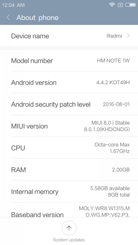

Μπήκε η XTVR dev χωρίς πρόβλημα!
Πάω να δώ εάν θα μπεί η Stable τώρα...
=============== Φεβ 4th 2017, 1:53pm ===============
Την Stable δεν την βάζει με τίποτα...πετάει το παραπάνω error.
Την dev την περνάει κανονικά και κάνει εκκίνηση σε MIUI 8.
