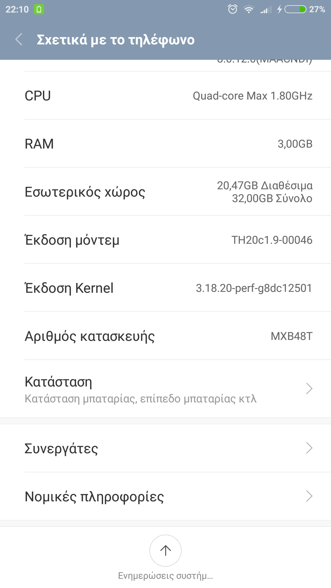

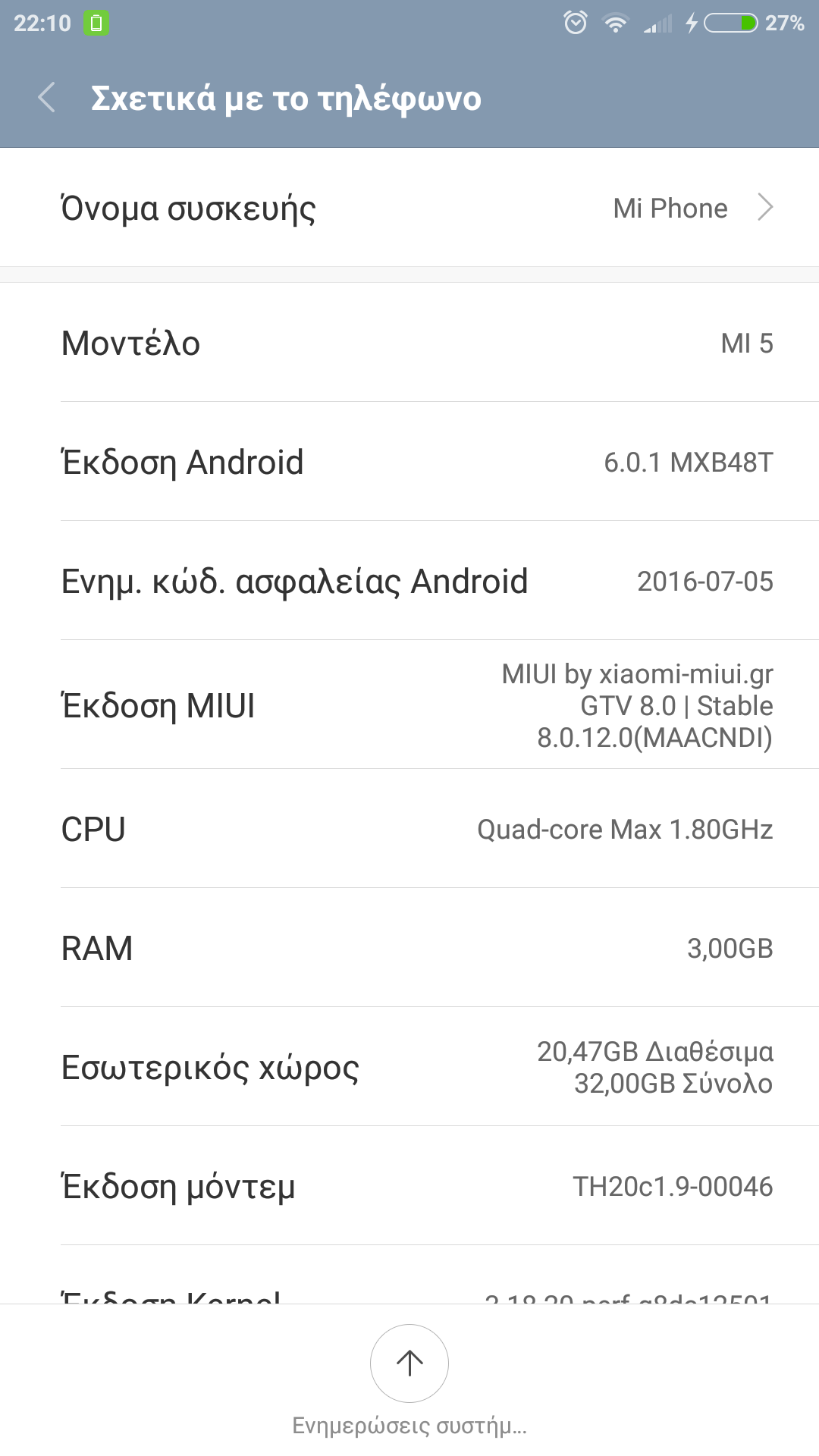

Ποια official έβαλες και δούλευαν τα buttons .. αν και όπως λες έχει ακουστεί και στο Redmi4 pro ..
Θέλει ψάξιμο αυτό γιατί πρώτη φορά το ακούω για το Mi5 ...
ΠΡΟΣΟΧΉ με το update , έχεις ΜΜ 6.0 και η 8.1.9.0 είναι Nougat 7.0 , πρέπει να αλλάξεις το twrp πρώτα πριν φλασαρεις τη ρομ , πρέπει να βάλεις το twrp που έχει μέσα στο ζιπ η ρομ , στο φάκελο recovery .
Το ξαναλέω , πρώτα θα βάλεις twrp για την 7.0 και μετά θα φλασαρεις τη ρομ και ΠΡΟΣΟΧΉ πάλι στα wipes , θα κάνεις απλώς swipe to factory reset , αν κατά λάθος επιλέξεις να γίνει wipe στο system θα πάρεις μπρίκι ..
Πριν προχωρήσεις , ξανάρώτα για ότι δεν καταλαβαίνεις ..
