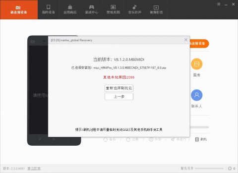

Τι δεν του δουλεύει; το edl; Αν είναι ξεκλείδωτος ο bootloader μπορείς να φλασαρεις μια fastboot ρομ με miflash.
Στάλθηκε από το Redmi Note 3 μου χρησιμοποιώντας Tapatalk
=============== Φεβ 11th 2017, 7:14am ===============
Για δες αν μπαίνει σε EDL Mode με το παρακάτω:
Dropbox - fastboot to edl.zip
Απαραίτητη προϋπόθεση να έχουν μπει σωστά οι drivers και εάν έχεις Windows 10 να έχεις απενεργοποιήσει τον έλεγχο ψηφιακής υπογραφής.
Οδηγός απενεργοποίησης του ελέγχου της ψηφιακής υπογραφής σε όλα τα Windows χ64
