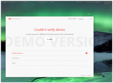

γιατί δεν ξεκλειδώνει?
του δίνω το ίδιο account και στο κινητό και στον Η/υ, αλλά αυτό μου βγάζει συνέχεια ότι δεν είναι το ίδιο account.
τι κάνω? -
OK πας για devel...:)
Note 4 Προβλημα "current account is different from the account in the devise 50%" -
πρέπει δηλ. να φλασάρω πρώτα μία developer rom ,όπως περιγράφεις στα βήματα και μετά να δοκιμάσω να ξεκλειδώσω για να φλασάρω την ελληνική?
Ναι έτσι ακριβώς.Ο/H stamvs έγραψε:

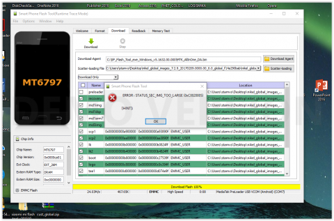

μου βγάζει αυτό το μήνυμα.
τι γίνεται?

δεν έκανε το flash μάλλον.
τι φταίει? το κινητό πάντως ευτυχώς άνοιξε.

Καλημέρα. Το μήνυμα το παίρνεις γιατί δεν αντικατέστησες το αρχείο cust.img μέσα στο φάκελο της fastboot ROM με αυτό που σου έλεγε ο οδηγός. Κάντο και το φλασάρισμα θα πετύχει.
το έκανα overwritten.

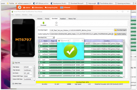

παρότι το έκανα overwritten το κινητό δεν το πήρε .Τώρα το έσβησα και με copy paste έβαλα το άλλο.
και δούλεψε.
=============== Φεβ 17th 2017, 1:13pm ===============

τώρα τις είδε κανονικά τις sim αφού το flash έγινε σωστά.
