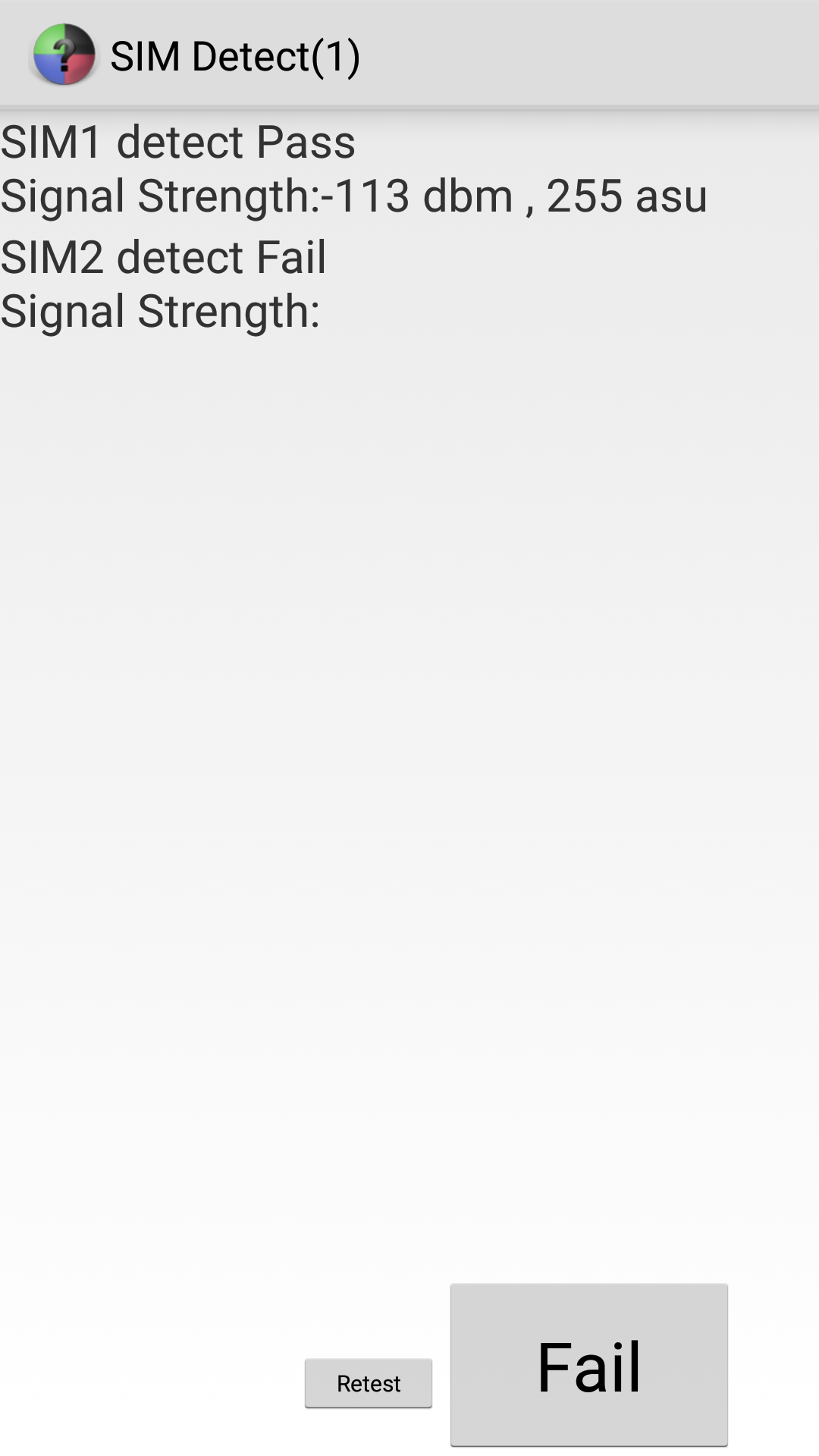

Kαλησπερα, μου εδωσε μια φιλη ενα mido με προβληματα, κλεινει μονο του και εχασε το σημα, η SIm δε δουλευει. Ξεκλειδωσα και περασα fastboot rom V10, ομως και τωρα δε δουλευει η SIM. Δεδομενου οτι ολα σβηστηκαν δε νομιζω να ειναι κατι απο πριν. Τσεκαρα τους ελεγχους cit και δειχνει οτι εχει σημα. Υποψιαζομαι οτι η V10 κατι εκανε, αλλα αν ηταν κατι τοσο σοβαρο, δε θα ειχε αποσυρθει; Τωρα κατεβαζω V9 για να περασω. Αρχικα το κινητο ειχε global και αγορασμενο απο ελληνικο καταστημα.

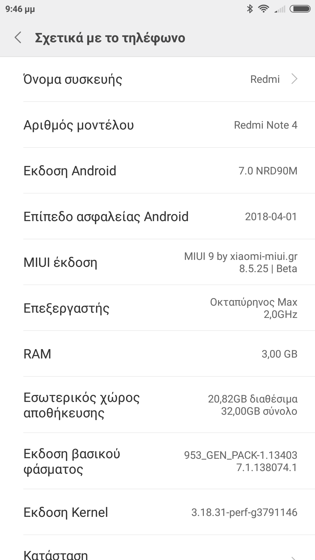

Θα μπορούσες να ανεβάσεις μια φώτο με αυτά που δείχνει στο σχετικά με το τηλέφωνο, ναι φάινονται όλα τα στοιχεία να δούμε τι παίζει ?
Eχει τη Redmi Note 4X Latest Global developer Version Fastboot επισιμη ρομ, 8.9.20Όταν δω τη λέξη "χιαομι" σταματάω να διαβάζω το μήνυμα.
Βάλε την φώτο...ή τουλάχιστον δες εάν έχει baseband

Αναγνωρίζει τη SIM αλλά δεν πιάνει καθόλου σήμα. Τα -113dbm που γράφει είναι "μηδέν" σήμα. Τώρα γιατί υπάρχουν τόσες πολλές αναφορές με τέτοια προβλήματα στα Xiaomi ακόμα δεν το έχω ξεκαθαρίσει εγώ προσωπικά να σου πω την αλήθεια. Ούτε αν είναι τελικά hardware ή software πρόβλημα έχω καταλάβει.
